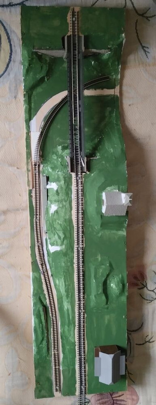

Что-то строительство макетов и модулей у нас на сайте совсем пропало. Народ стал покупать модели только на полочку?
Перед строительством нового модуля я очень много думал - хотелось перейти на стандартные модули T-TRACK. Уж больно они хороши и выглядят не самоделками. И по высоте было бы самое оно - чтобы пропустить один путь по мосту. Но победила возможность сделать длинный модуль единым целым.

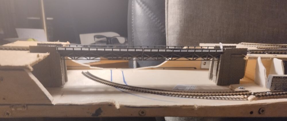

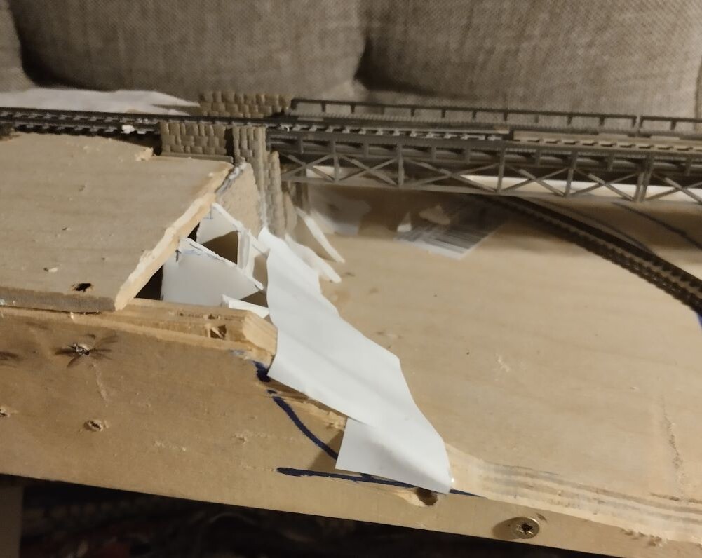

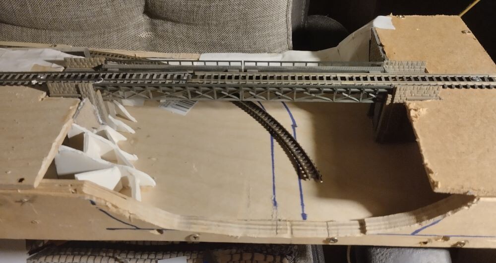

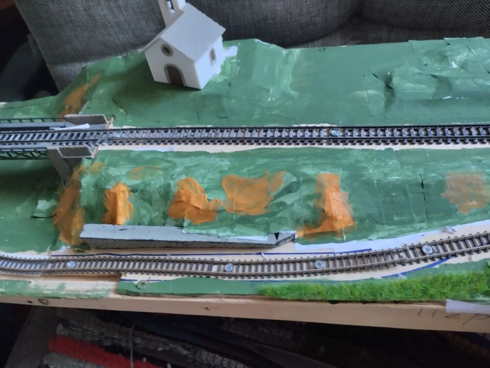

Я заложил модуль с размерами 80см х 20см (высота 5см), но решил не делать его плоским, а с мостом и поворотом узкоколейки на 90 градусов. Итак, из фанеры 10мм и 3мм на крышке я сделал ящик со стандартными отверстиями для стыковки с другими модулями. К тому же хотелось использовать по максимуму то, что у меня залежалось на полках.

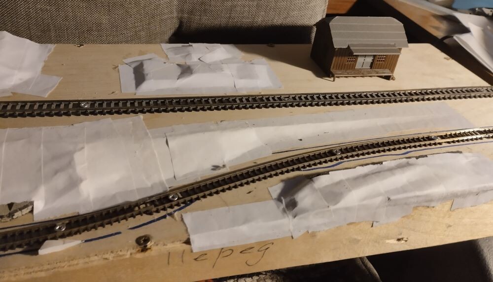

Я не выпендриваюсь и делаю склоны из обычного папье-маше из бумаги и ПВА. В качестве основы использую пенокартон из Леруа (но ничего не мешает использовать обычный гофрированный картон). Папье-маше не добавляет веса модулю, легко обрабатывается, в нем легко сделать дырку или передумать и убрать вообще. Обычно я кладу три-четыре слоя бумаги - не больше. Как это выглядит в процессе? Ставим на ПВА опоры:
А потом клею на эти ребра полоски бумаги на ПВА.

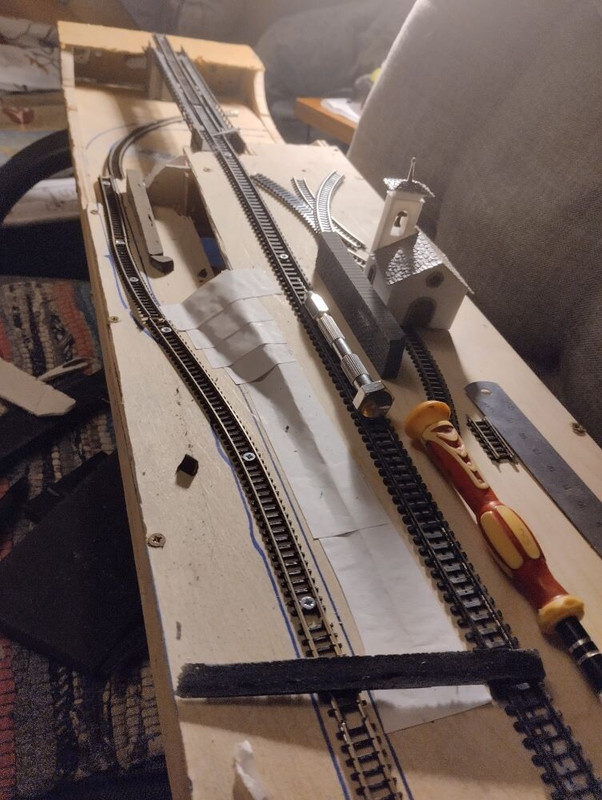

Самая тривиальная ошибка, на мой взгляд, которая делает макет или модуль неинтересным - почему-то все оставляют плоские поверхности ровными, как зеркало. Оглянитесь вокруг: поверхность никогда не бывает плоской! Кроме гор и холмов, есть берега у рек, есть московский бордюринг, который тренирует москвичей. Даже без него - газон очень редко бывает плоским. Я стараюсь сделать небольшие неровности, чтобы можно было деревья разместить в низинках или на пригорках, как-то обыграть дороги и тропы, расположение зданий. Не делайте холмики в 5мм - под "травой" вы их не увидите. Перепад высот должен быть 10-15мм, чтобы быть заметным. Я просто кладу кусочки пенокартона и закрываю их бумагой на ПВА.

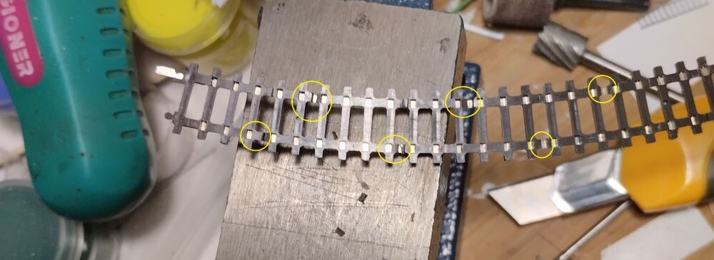

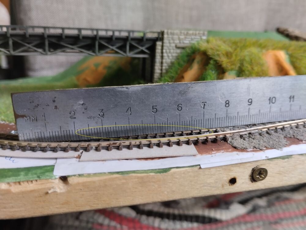

С обычной колеей в 9мм было очень просто - это прямая линия через весь модуль. А вот с узкоколейкой пришлось повозиться - у меня не было радиусов, которые мне нужны! Пришлось делать гибкий рельс из обычных. В шпалах с нижней стороны я делаю разрезы. Но не друг напротив друга (иначе рельсы будут ломаться, а не изгибаться), а с шагом в две-три шпалы. На фотографии это выглядит так:
На фотографии места подрезов на шпалах выделены желтыми кругами.
Это позволяет гнуть рельсы, как хочется. Единственное, что придется сделать - это уже на макете подрезать концы рельс, чтобы правый и левый были на одном уровне. И закрепляю рельсы шурупами для фиксации.

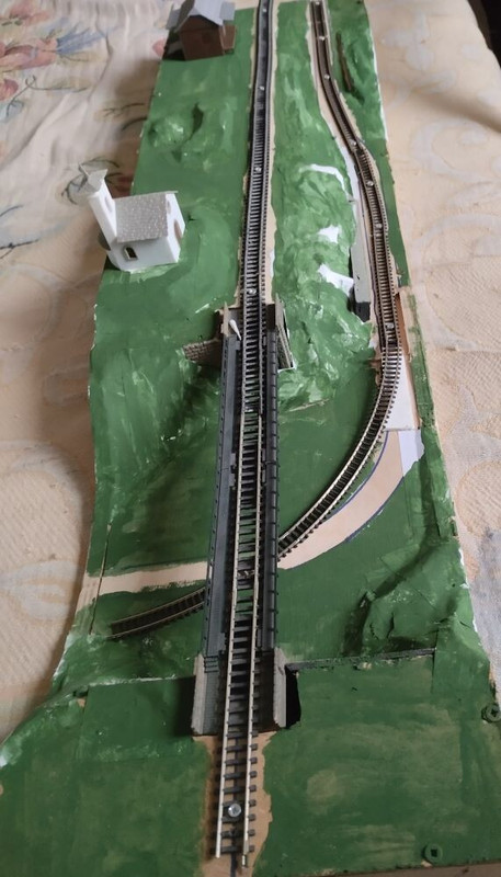

Крашу макет акриловой краской. Зачем, - спросите вы, - ведь ее не будет видно. А вот это никто не гарантирует. Макет будет у вас хранится и использоваться несколько лет. Если вы не покрасите поверхность - то любое повреждение макета будет у вас видно белым или светлым пятном.
А потом, можно проверить свои мысли - как это будет смотреться, пока на модуле не установлены дорогостоящие домики.
Домики стоят просто так. Для того, чтобы "глаз привык", может на следующий день такая компоновка будет выглядеть ужасной - в общем, можно попробовать несколько вариантов расположения.

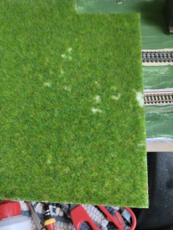

Теперь нам с вами надо посадить "траву" и засыпать "гравием" шпалы. Самым лучшим решением являются вот такие самоклеящиеся листы с высотой травы до 5мм. Снимается бумажная подложка и трава клеится небольшими кусочками (не больше 10х10см).
Наверное, в существующей обстановке, проще поработать флокатором - но у меня его нет, а огрызки таких ковриков есть.
Не забывайте, что трава в лесу - светлая, на лугах она более сочная и темная. Если таких ковриков нет, не слишком расстраивайтесь - можно взять обычные опилки, окрасить их в разведенной зеленой/темно-зеленой/желтой акриловой краске и у вас получится отличная своя присыпка, которая очень хорошо ложится на ПВА.
Есть бархатная бумага. Пожалуйста, не используйте ее! Она сделана из искусственного волокна, поэтому блестит эта "трава" как зараза и портит всё впечатление от макета. Можно применять бархатную бумагу, которую используют те, кто увлекается солдатиками. Отличная вещь... но, есть ли она сейчас в продаже - мне сие неизвестно.
Если у вас есть перепады высот для путей, то рельсы надо проверить на изгиб по вертикали. Вот видите, между линейкой и шпалами есть зазор почти в высоту рельс (обозначено желтым овалом).
В таком месте (где есть перегиб рельс) вагоны будут расцепляться (в лучшем случае) или все вместе будут сходить с рельс. И исправить это на готовом макете будет почти невозможно. Поэтому, проверьте это на первых шагах постройки модуля - подложите картон под рельсы и проверьте перегиб снова.

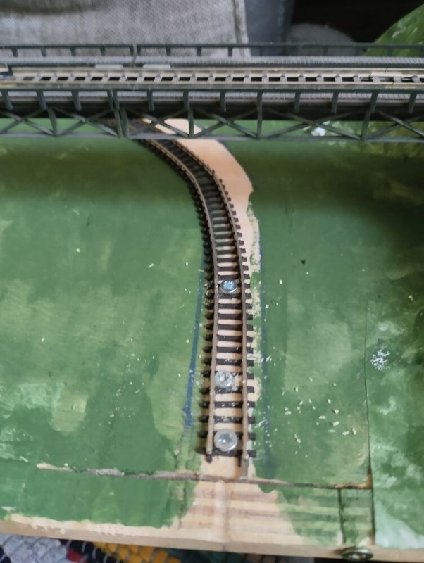

"Гравий" на пути я кладу при помощи ПВА на зубочистке и участками не более сантиметров 15. Почему? Если вы сразу положите гравий на более длинный участок, фанеру под рельсами от воды может повести (у меня такой опыт был) и она потом не вернется в нормальное положение - придется переделывать. Поэтому я кладу гравий участками - по 15-20 сантиметров, затем 15 сантиметров пропускаю и далее, снова засыпаю гравием, прижимая его пальцем.
Через сутки засыпаю гравием пропущенные участки. А еще через сутки - снимаю шурупы, которые держали рельсы. Там, где я рельс согнул слишком сильно я просверлил два отверстия и пропустил через него проволочку, закрутив ее снизу.

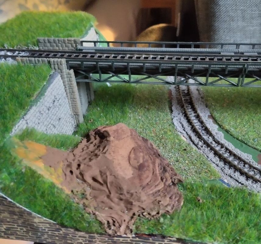

Со скалами просто: это куски сосновой коры. Стоят очень хорошо - десятилетиями- проверено на практике. Только надо проверять перед установкой на наличие насекомых (но в сосновой коре мало кто живет). Кора хорошо обрабатывается и окрашивается. И обычная мебельная шпаклевка из Леруа.
И самый приятный для меня момент: прическа травы (конечно, если у вас трава из опилок этого делать не надо).
Берете в руки маленькие маникюрные полукруглые ножницы и начинаете косить траву в разных местах, чтобы она у вас не была подозрительно ровной. Но не слишком старайтесь - окончательную прическу мы будем делать при установки деревьев и домиков.

Весьма оригинальна идея изготовления самодельных флексов. Идея настолько простая, что было трудно догадаться. Спасибо!

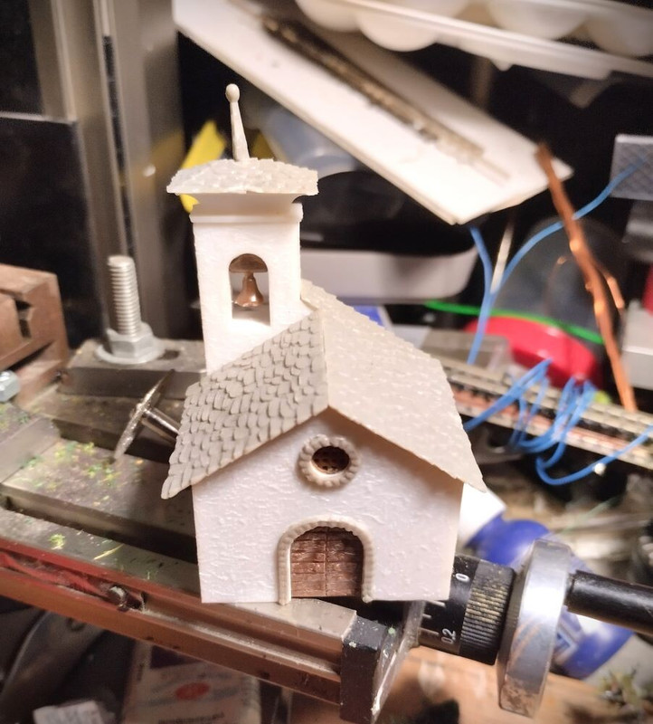

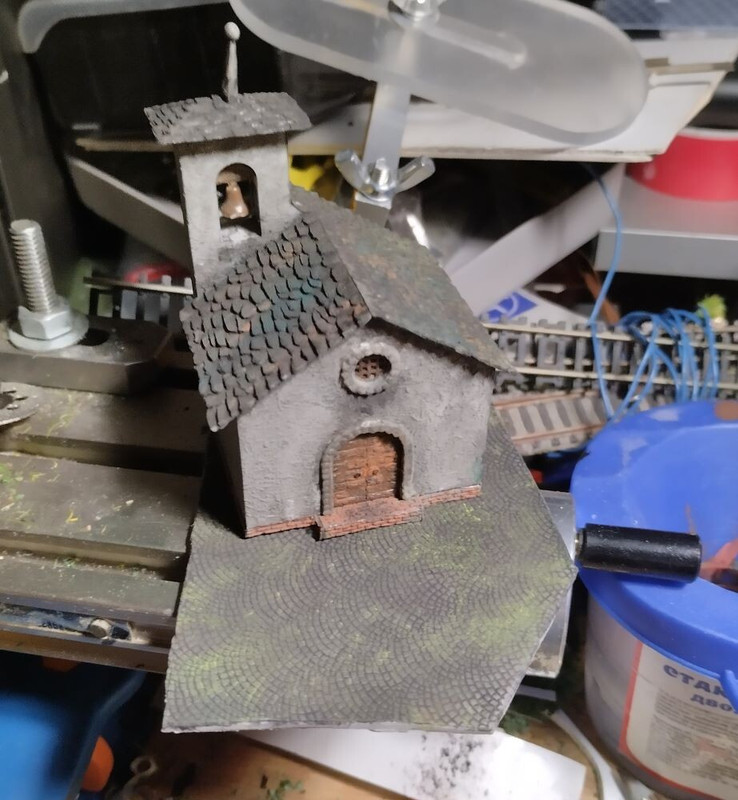

И, наконец, мы дошли до главного - как произвести впечатление. Самая грубая ошибка - макет или модуль делают симметричным. Тогда модуль будет будет смотреться скучным, несмотря на все ваши усилия.
Реальные дома бывают чистыми и яркими только на компьютерной графике. В реальной жизни краски выцветают, всегда есть следы воды с крыши и с подоконников. Лучше раз увидеть, чем сто раз прочитать. Вот такой у меня был домик:
Ярко-белый, с такой светлой крышей - такой церкви в жизни не может быть никогда. Поэтому я взял черную акриловую краску и, почти не разводя водой, смазал стены. Пока она не застыла, снял лишнюю краску и дом уже получился "не новым". При таком методе краска не покрывает всю поверхность, а остается только в углублениях и верх можно красить другим цветом.

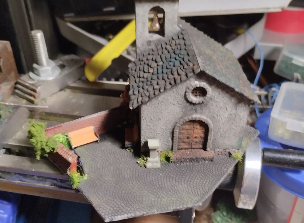

Тоже самое я сделал с мостовой:
Получилось, примерно, так:

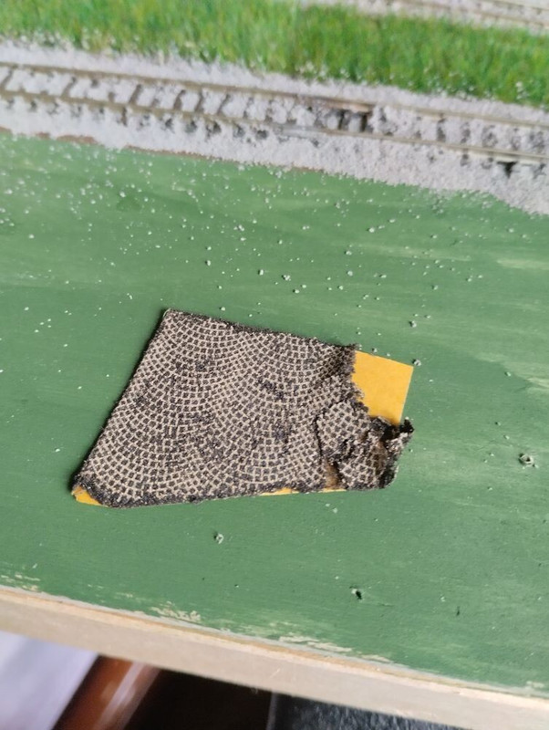

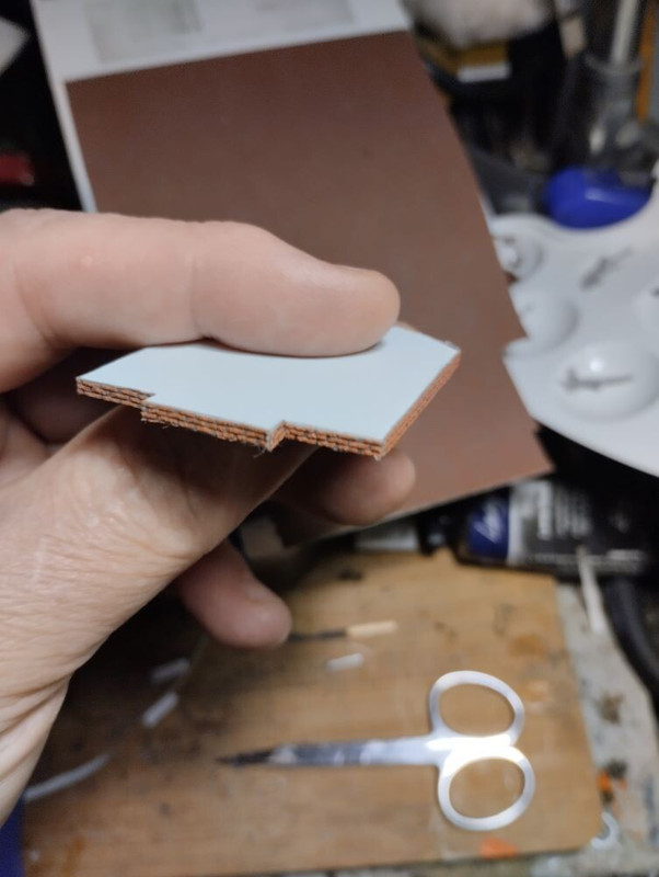

Для фундамента я использовал совершенно новый для меня материал Redutex. Он представляет из себя гибкую рельефную пленку с клеящим слоем (для всех масштабов). Работать с ней очень просто: отрезаешь ножницами столько, сколько надо, снимаешь защитную бумагу и клеишь, куда надо.
Так вот я сделал фундамент для церкви:

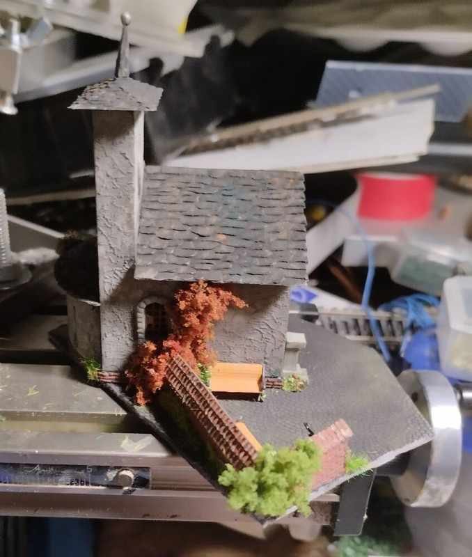

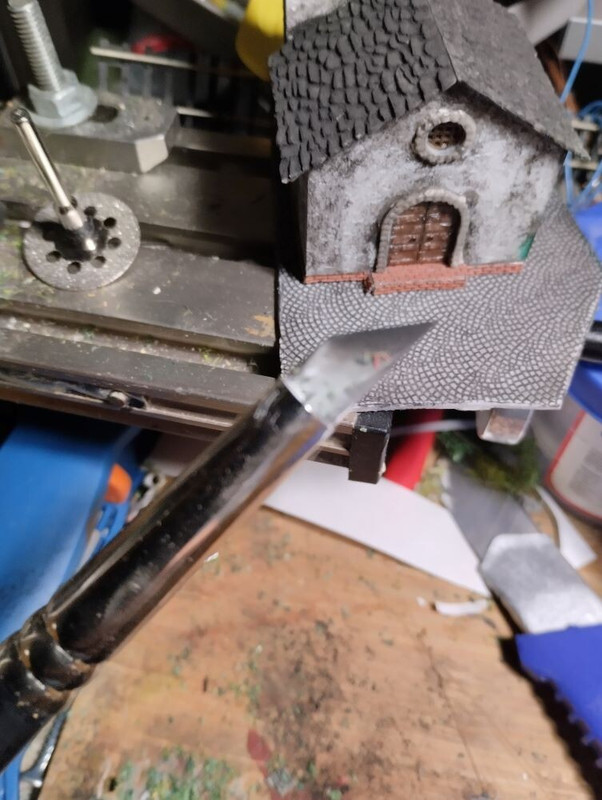

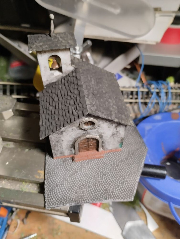

Следующий этап работы - покрытие домика пастелью. Я соскребаю канцелярским ножом чуть пастели и размазываю ее по поверхности. Это создает матовую поверхность, позволяет убрать водой порошок, если не понравился результат. У меня есть специальная резиновая кисть для пастели, но я спокойно растираю пастель бумажкой, кисть нужна только для труднодоступных мест (мне кажется, что я и без нее обошелся б - например, используя ватные палочки).
Вот так здание и брусчатка стали выглядеть после обработки пастелью:

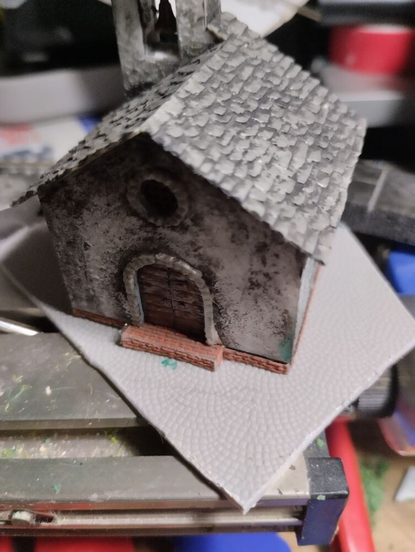

Далее, из картона и Redutex сделал кирпичный забор
Когда приклеил лавочки, велик и припудрил травой, внезапно обнаружил, что забор я установил неправильно - между ним и церковью был промежуток в миллиметра три. Пришлось использовать цветной поролон, чтобы изобразить зелень, которая поднимается по забору и стене. Заодно подкрасил места, где был виден белый картон и заделал щели между брусчаткой и фундаментом здания:
Из стерильно-белой церковь превратилась во что-то старое. Еще раз повторю - чем хорошо покрытие пастелью - оно легко снимается водой. А если пройтись кистью с несколькими влажными волоскам, то можно нарисовать подтеки воды. Это не акрил и тем более не масляные краски, которые надо снимать растворителем.
Следующим шагом будет установка ее на модуль и согласование с окружающим пространством (То есть, если рядом будет стоять дерево, то на крыше могут быть листья. Или крыша может быть темней вод ветками от воды).
Окончательное старение, я буду делать гораздо поздней, совмещая это с расстановкой людей.

Каждый раз с огромным интересом читаю, действительно, как некий роман, но не только интересный но и очень полезный!  ;D
Как и Костя, обратил внимание на дугообразно уложенную брусчатку.
Насколько я понимаю смысл этой "дугообразности", так укладывали камни на уклоне (возможно, даже небольшом).
Жаль, сейчас на Красной Пресне уже не осталось старой брусчатки, но в Историческом проезде (от Манежной к Красной площади) её сохранили. "Выпуклость" дугообразных рядов камней ориентирована в вверх (в сторону подъёма). То ли чтобы вода не застаивалась в щелях между камнями, то ли для придания большей жёсткости ряду (который работает, как арка или полукруглая ферма моста), то ли "одно из двух"...
Короче, брусчатку с дугообразными рядами лучше ориентировать, привязываясь к ландшафту.
Если двор под церквушкой имеет хоть небольшой уклон от здания к периферии (что в реальности практически всегда имеет место быть), то "соглашусь с предыдущим выступающим": выпуклости дугообразных рядов брусчатки должны быть обращены в сторону здания.

У меня вопрос/замечание по брусчатке... Мне кажется, что "фигурная" брусчатка (в данном случае в форме "радуги") должна иметь
Костя, Сергей, вы подняли неожиданный для меня вопрос и, признаюсь, немного позабавили меня.
Давайте разбираться.
Для чего делалась брусчатка? Для людей она очень неудобна. Знаю собственными ногами - в этом году прошел около 150км по Португалии, а там почти все местные дороги не асфальт, а брусчатка. Послушайте женщин, которые прошлись по Красной Площади.
Брусчатка делалась для лошадей - чтобы они могли отталкиваться (на асфальте лошадям очень неудобно) от камней.
Круги ("радуги") делались именно такого размера - из-за длины тела лошади, чтобы передние и задние ноги были на разных "радугах".
Поэтому вопрос "радуги к церкви или от церкви" - это нонсенс - лошади в церковь не ходят  :D
Для людей обычно кладется мелкая брусчатка рандомным образом или плоская плитка или брусчатка "в ряд" (это чтобы было полуудобно людям и лошадям).
Если брусчатка положена в наше время - то для автомобилей брусчатка кладется "в ряд" (колеса стоят ровно).
У меня будут лошади на тропе, поэтому она положена правильно по отношению к тропе.
А если честно - когда я это делал, я не обращал внимания на направление - я нашел кусочек и радовался  :-):-)
Но получилось так как надо.
Если делать всё правильно, то вокруг церкви и около скамеек брусчатка должна быть "в ряд" или должна быть плитка. Вдоль тропы - "радуга".
Но... моделизм дело условное.
За что я переживал - это за кирпичный фундамент для каменной церкви. Церкви и церквушки в старину делали из камня (или покрывали внешние стены камнем). Церковь - это внушительно, основательно. Она должна внушать твердость. Если церковь делали из кирпича, то ее старались оштукатурить, чтобы здание смотрелось одним целом. Конечно, есть исключения (но они подтверждают правила). Современные церкви не скрывают кирпич, но это другая история.
А вот колокольня она должна быть воздушной - звон идет на небо, он предназначен Богу, а не людям.
А тут я часовню поставил на красный кирпич! Он выдержит десяток лет, а потом рассыпится от грунтовой влаги. Любой архитектор меня назовет дураком.
Но... у меня церковь получилась слишком серой - серый цвет надо было "разбавить". Отсюда появился фундамент из красного кирпича и кирпичная стена и красный кустарник. Мне надо было поднять уровень цветности - тем самым подчеркнув церковь.
Как я говорил, моделизм дело условное - модуль должен еще и приятно восприниматься глазом.
