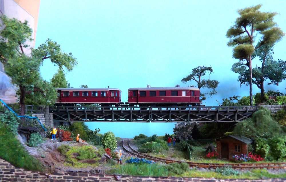

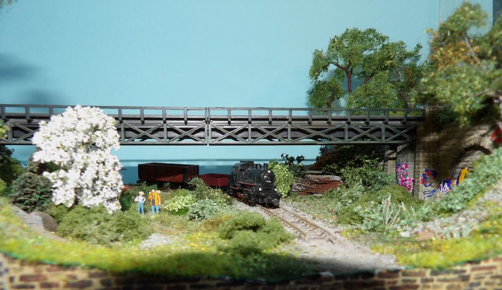

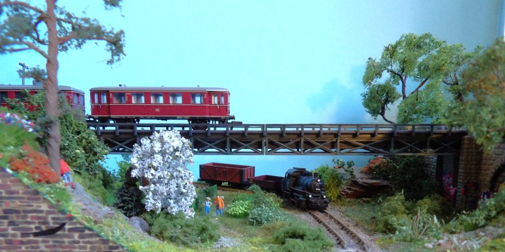

Итак, тот вид, который я хотел получить: проход поезда по мосту. На смотровой площадке у меня сел турист и обалдел от такого вида:

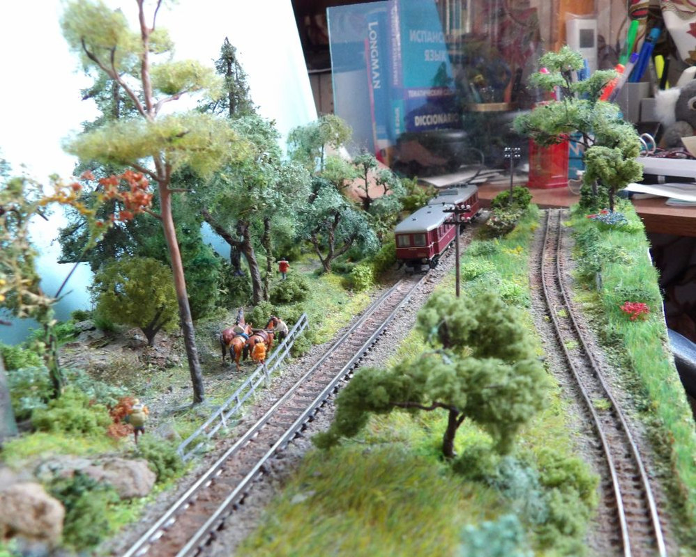

И проход туристов по тропе:

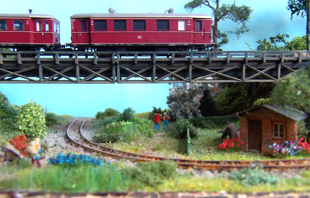

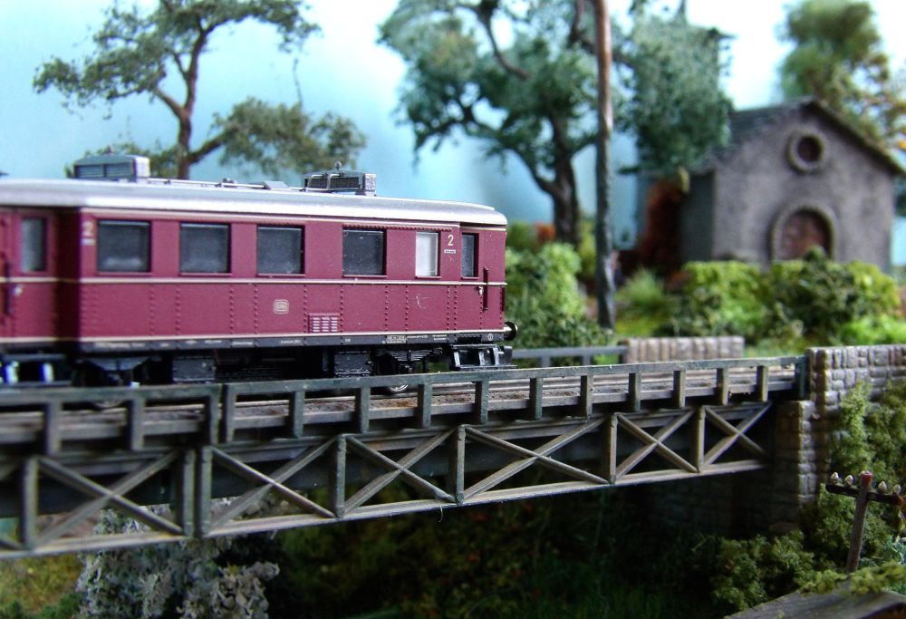

Я запылил пастелью мост с одной стороны и он перестал блестеть как пластик:

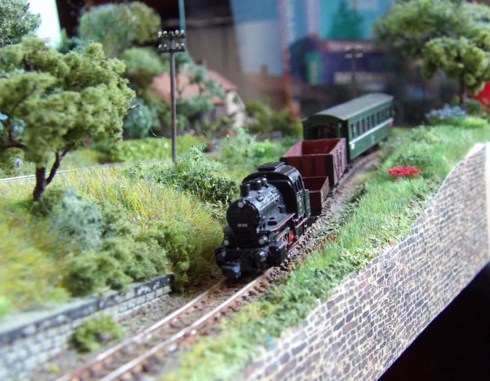

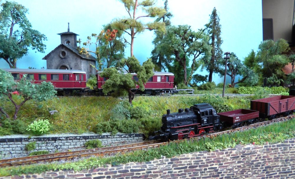

Движение по узкоколейке у меня пока открывает Z-точный локомотив
А вот на фотографии практически незаметно разница в масштабе

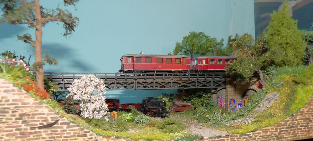

Проход узкоколейки под мостом
Вот при таком угле зрения разница в колее заметна

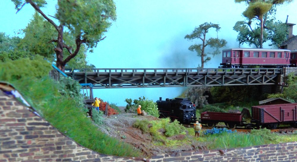

Вид на мост с другой стороны. Здесь я мост не успел обработать пастелью и он "блястит".
Не помню, кто мне посоветовал граффити - идея мне показалась интересной и опоры с одной стороны моста я разрисовал как смог. Тропинку сделал стандартным способом: сначала на ПВА нанес "траву", а потом размыл ее мокрой кисточкой несколько раз и прошел жесткой кистью, чтобы снять отставшую траву. Получилось что-то неопределенное как на тропе: где-то растет трава, где-то нет, где-то она помятая. Затем прошел немного пастелью: серой, светло-коричневой и темно-коричневой и, в некоторых местах, чуть-чуть светло-желтой.
Когда я соединю два модуля, у меня для узкоколейки получится тоннель из деревьев, что мне давно хотелось сделать.
