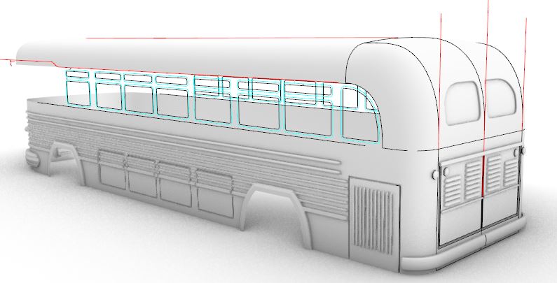

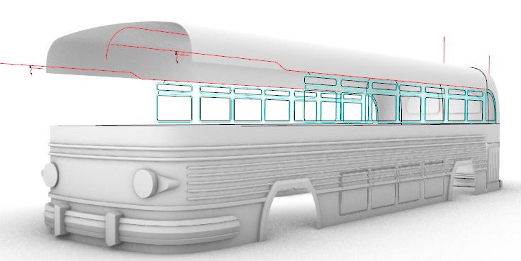

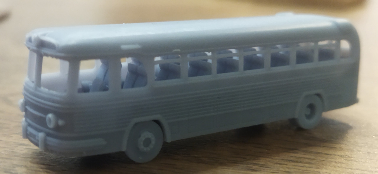

Во всю идёт работа над моделью в нашем масштабе.
Что планируется: основная модель - монолит, люкс версия - внутрянка, стекло и свет.
Жду пожеланий. советов

Красивый пепелац.  :paint: Жаль, какой-то не родной для меня, живьем не встречал.

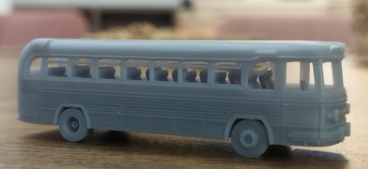

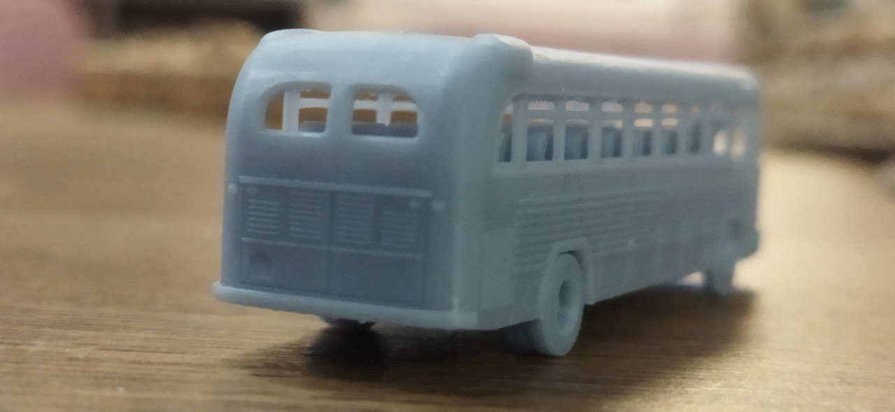

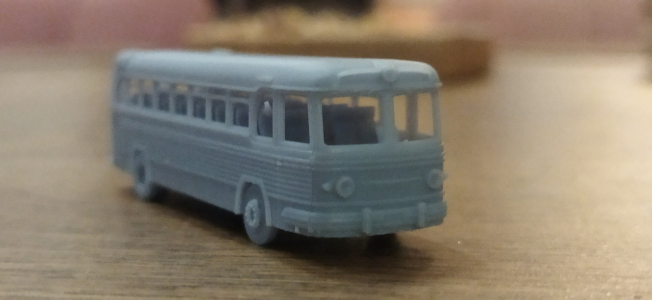

Только что со стола

« Ответ #4 : 12 Апреля 2025, 20:42:59 »
Классный аппарат!!!  ;D ;D ;D
Re: ЗИС 127
« Ответ #5 : 13 Апреля 2025, 08:07:52 »
Классно получилось!  ;D Жаль, что аппарат редкий. Не планируется, случайно, печать массовых автобусов типа Икаруса, ЛАЗа?

« Ответ #6 : 13 Апреля 2025, 14:41:10 »
Ещё бы со стеклами, совсем бы красота была.
