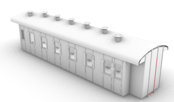

Добрый день и Всех с Новым годом.

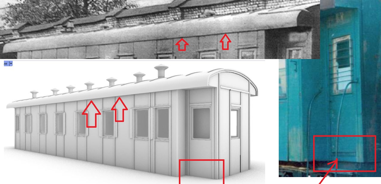

Моделю в Нашем масштабе Егоровские вагоны 14м. Вылезает куча вопросов.
1. Клепки-болты - кто-то из моделистов их моделит - но по факту на фото их нет. Надо их или нет?
2. На чертежах - есть два типа тамбуров - трапецией и прямоугольником в плане. Какой вариант предпочтительнее?
3. Кто может помочь разобраться с схемами и чертежами - какие, вагоны пригородные как дальнего следования.
4. Непонятки с крышей - на чертежах и фото с верху вагонов поперечных вальцов (стыков) нет - но их моделят. Как быть?

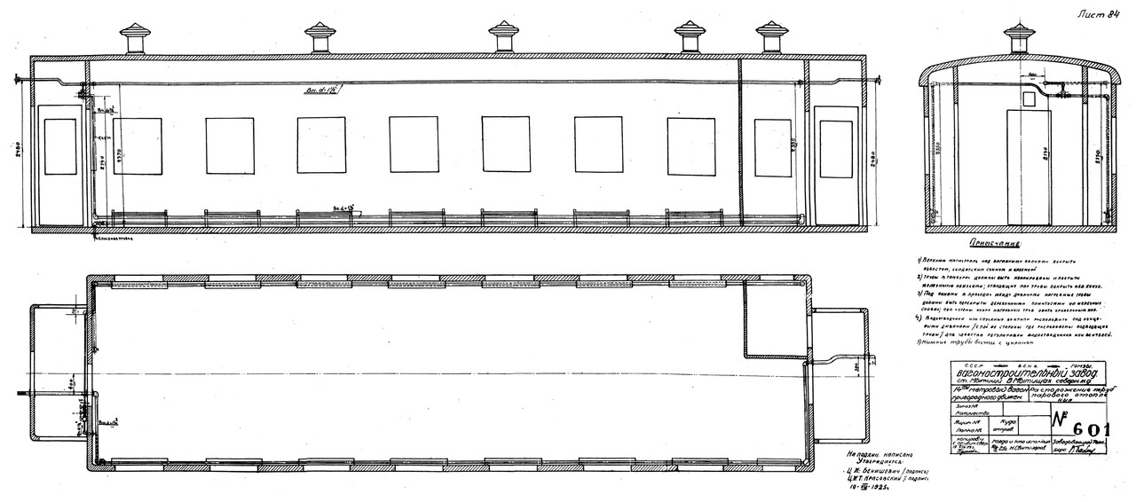

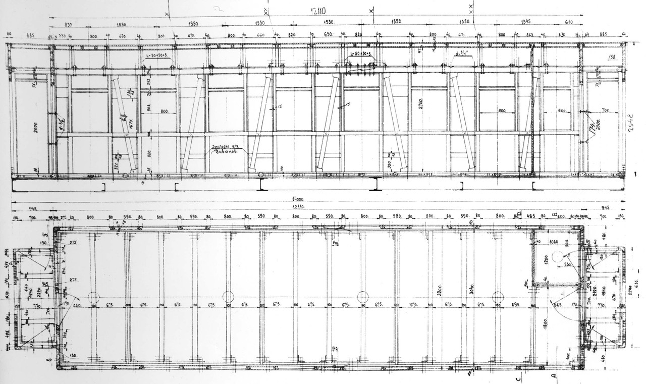

Привет, судя по чертежам, у пригородного тамбур прямоугольный

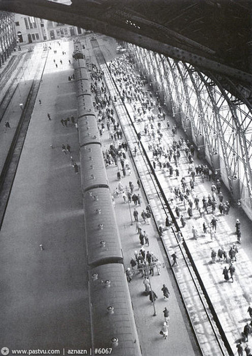

по крыше есть вальцы для пригородных
ну и размеры боковины вот точные

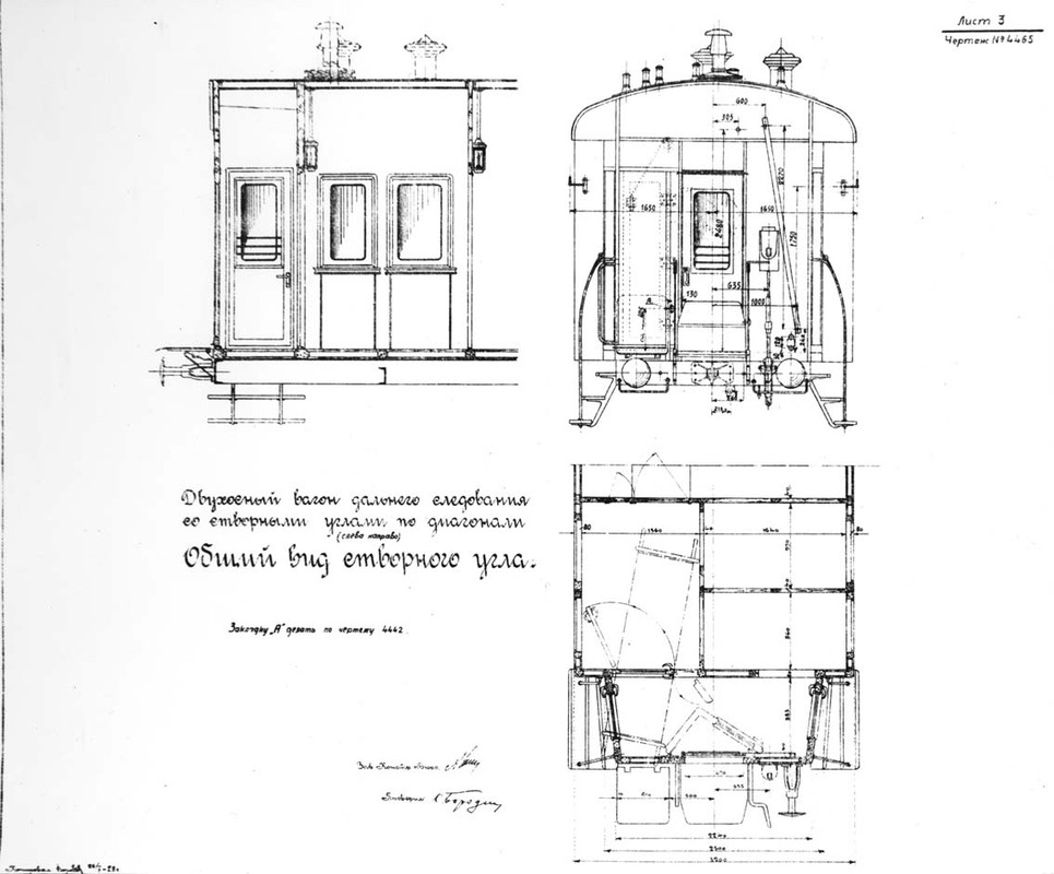

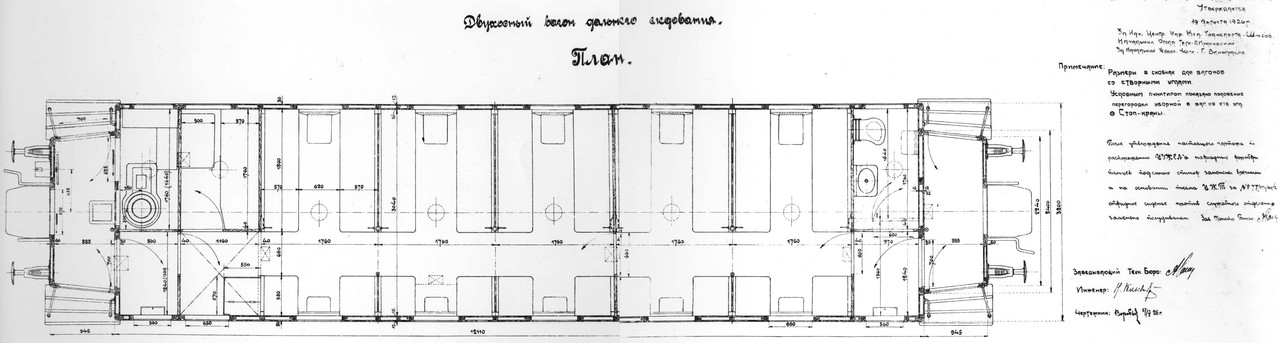

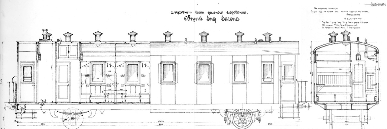

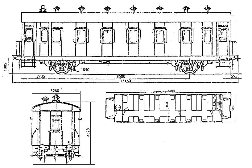

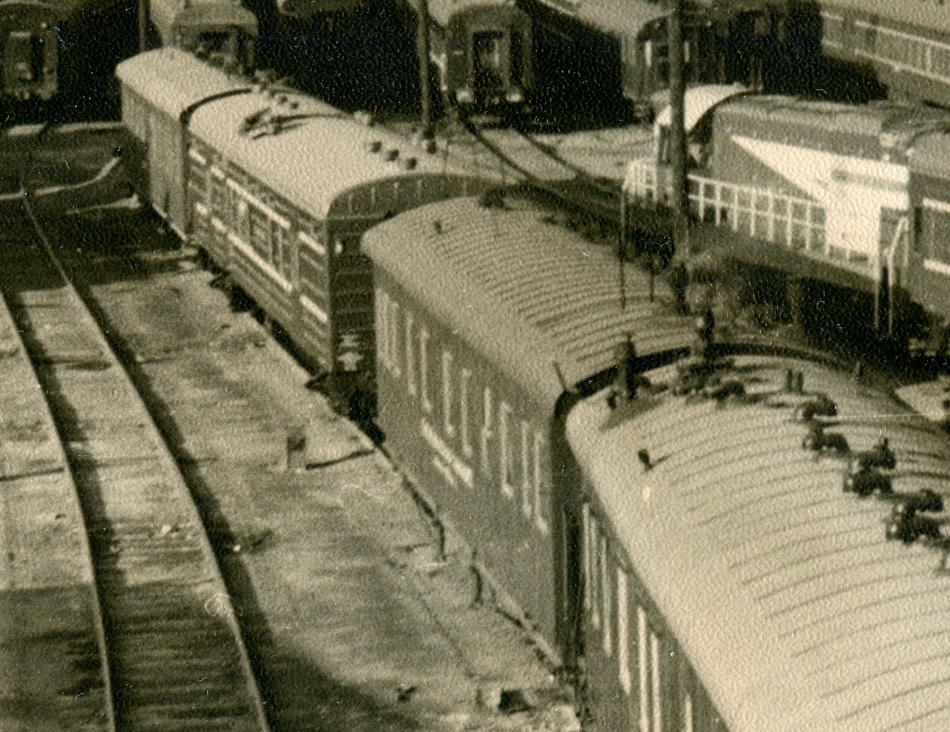

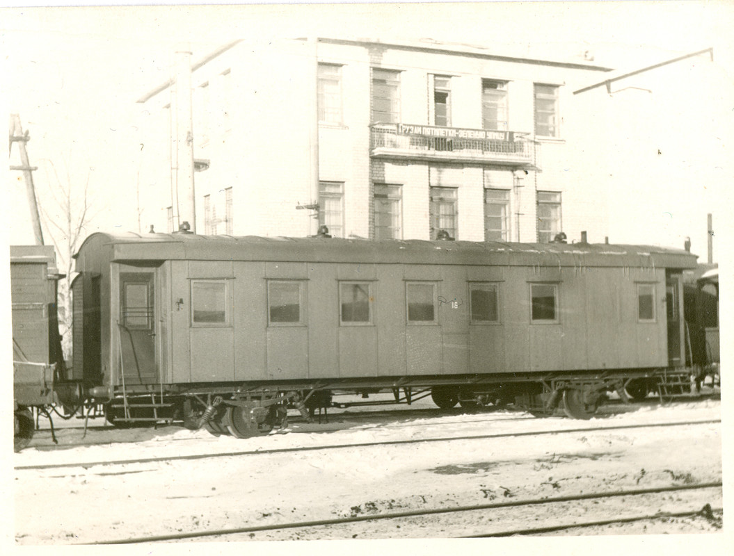

для дальнего следования тамбуры действительно трапецией, вот есть такой чертеж
и по поводу "заклепок" - чисто имхо - там ГВОЗДИ.... зачем кто-то замоделил шипы размером со стопку мне не на 100% понятно, я бы не делал... но это чисто имхо, глядя вот на такое фото
ну и вот важное по окнам имхо

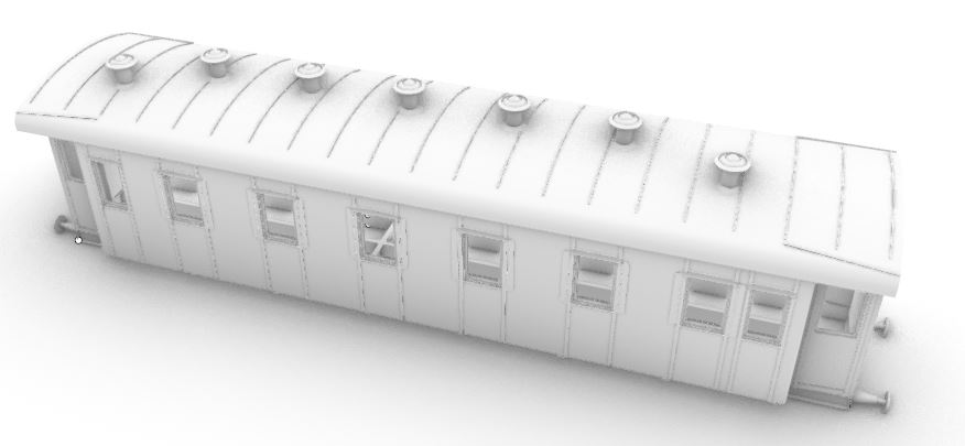

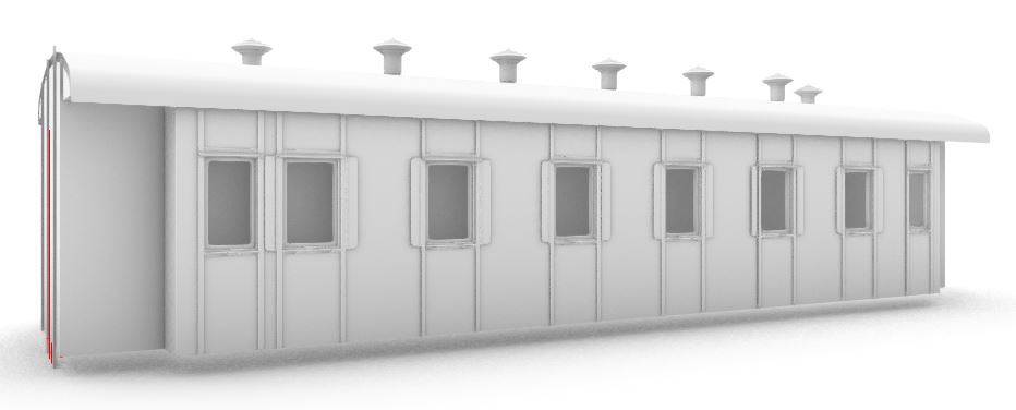

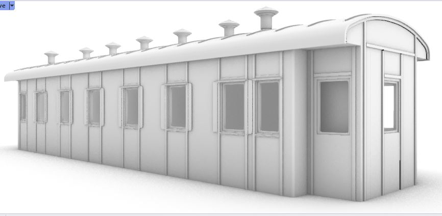

ну пока как-то так

Рёбра на вагоне выглядят нереально толстыми, а на фото они как ниточки.
Оффлайн andrew-n8
  • Сообщений: 133
  • Репутация: +17/-0
  • Откуда: Нижний Новгород
Re: Егоровские вагоны -14м. - куча вопросов
« Ответ #7 : 03 Января 2025, 10:32:21 »
Чертежи как царские так и советские. Рёбра не толстые - это они только и кажутся толстыми - при печати будут тонкими - толщина 0.15мм. - ширина 0.3мм. - Пробная печать покажет, если будут реально толстыми то уменьшим до 0.1.

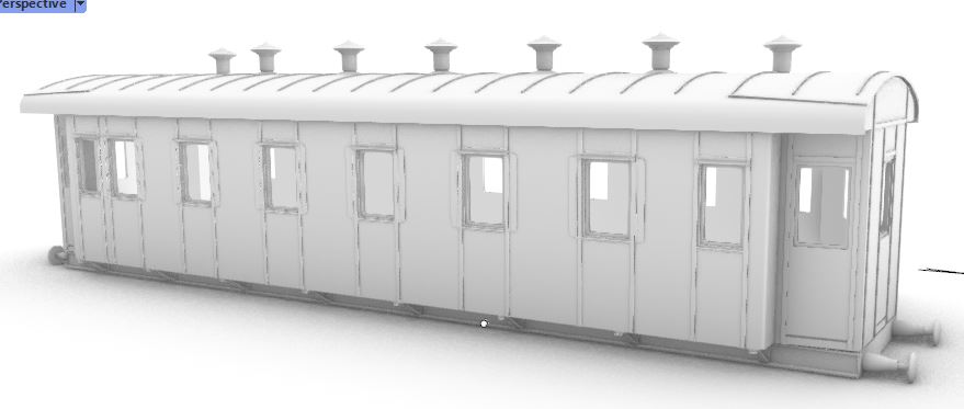

Если позволите, хотел обратить внимание на 2 момента которые мне в глаз бросились - порожек у двери в тамбур и величина козырька крыши по боку вагона, возможно имеет смысл изменить

« Ответ #9 : 03 Января 2025, 14:46:07 »
порожек обязательно будет - по выносу крыши - тут блиин спорный вопрос - где-то на фото он большой, на чертежах очень маленький - практически нет, решил соорудить пока как на фото - от стенки вагона до ската 0,6мм.
У меня вот вопрос по крыше - она со сторон тамбура тоже в плане трапецией идет - так же как и тапбур?

« Ответ #10 : 04 Января 2025, 01:05:45 »
не помню советских вагонов с заужением крыши над тамбуром, имхо это усложнение и удорожание конструкции, пригородные 100% прямые
дальние, вроде тоже, хотя это фото немного в проекции и оно позднее, уже послевоенное, вагоны ходили в составах с ЦМВ, правда наверное после существенных ремонтов с заменой дефлекторов Коршунова на "улитки"
Оффлайн andrew-n8
  • Сообщений: 133
  • Репутация: +17/-0
« Ответ #11 : 04 Января 2025, 10:10:16 »
Спасибо по крыше понятно - делаю нормальной - прямоугллбной
