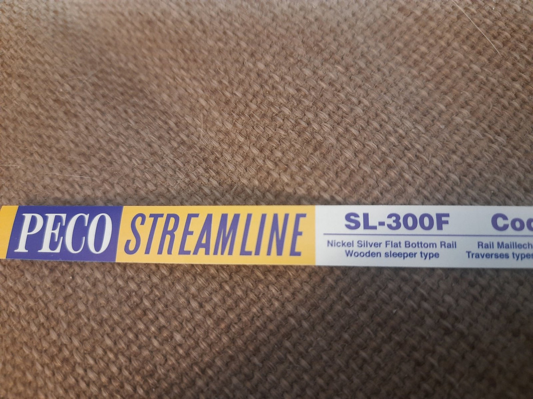

Сам я нашел, что есть Пеко рельсы в Н с неизельберговым каким то напылением, они не окисляются.
У рельс Peco пишут состав покрытия  никель-серебро. ;D
Re: Помогите, бросаю макет из-за рельсов! Достало!
« Ответ #25 : 02 Февраля 2025, 10:56:12 »
нету там серебра. как нету и дерева в шпалах, что бы ни писали на коробке. :lupa:
Оффлайн ScaleN
  • Сообщений: 581
  • Откуда: moscow
« Ответ #26 : 02 Февраля 2025, 13:01:03 »
Да, "Nickel silver" (никелевое серебро) — это сплав, который обычно состоит из меди, никеля и цинка. Он не содержит серебра, несмотря на свое название.
  • Сообщений: 2192
« Ответ #27 : 02 Февраля 2025, 13:18:56 »
Это и есть нейзильбер.
Оффлайн Эдуард
  • Сообщений: 628
« Ответ #28 : 02 Февраля 2025, 14:50:47 »
По-русски - мельхиор.
  • Сообщений: 2192
« Ответ #29 : 02 Февраля 2025, 15:11:50 »
Не совсем. В мельхиора нет цинка
