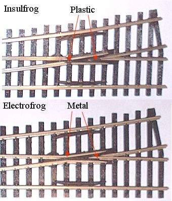

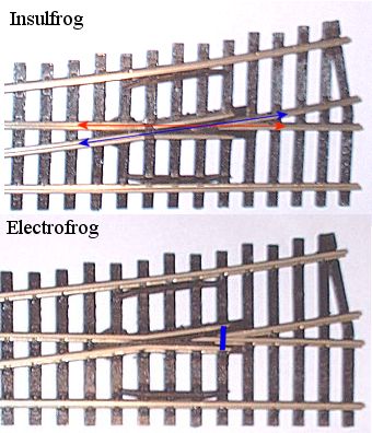

Пеко стрелки бывают с  не изолированной (Electrofrog) и изолированной крестовиной(Insulfrog). Я использую  первые, так  как они выглядят как настоящие и  исключают зависание ПС на крестовине. По уму, их у них  крестовину нужно коммутировать  (штатно коммутируется  родным приводом) или городить самому,  если использовать сервы. Но я не коммутирую, тк оно само коммутируется остряками. Иногда приходится только счищать окислы и грязь  между остряком и рельсом шкуркой 2000.
Более детально тут: https://www.pls-layouts.co.uk/html/frog_types.htm

Либо еще проще: крестовина коммутируется с  одним  из рельсов в положение 1-0 или 0-0. Просто снимая сигнал TTL  с крестовины и одного из рельс, вы чотко получите обратную связь, переключилась стрелка или нет.
