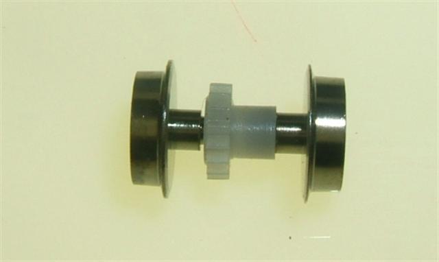

Коллеги, нужны шестерни на колпары для тепловоза Бахманн. Подскажите где поискать?

Если не найдёте то реверс-инжиниринг в помощь - снять размеры - построить модель и напечатать

Андрей, возможно что-то подобное можно поискать вот в таких наборах, но вряд-ли, конечно. https://aliexpress.ru/item/1005007342297306.html
По поводу печати, я какое-то время наблюдал за каналом в Ютубе, парень вроде как раз был из Севастополя, я поищу, если нужно. Он там мерки снимал и печатал именно шестерни причём из нейлона.
Вообще, конечно, по логике, изготовить такую можно и из латуни, действительно есть методики - измеряется диаметр, количество зубьев и определяется какой фрезой нужно делать но почему-то такая услуга не попадается, видимо мал спрос. У меня тоже полетела шестерня на V200, я писал об этом тут. Тоже лопнувшая шестерня.. Так вот у меня была идея (может не такая и бредовая) просто отлить новую шестерню из какого-то более менее понятного металла, например сделать силиконовую форму и отлить тупо из олова, как пуговицы). Может и дойдут руки.

Не, Саш, слишком большие нагрузки на зуб! Как-то надо на Бакман  Чайна выходить... :thinking:

Надо пробовать печатать - нагрузки на зубья как я понимаю и Н такие уж большие
Андрей!
Тут читал, что они даже на автомобиль 2023 года по VIN не могут запчасть подобрать т.к. "выпуск данной модели уже прекращён".
Так что, мне кажется, надо осваивать альтернативы. Напечатать выйдет рубле 50-100, а попытка не пытка.
Кстати, а как она там снимется.
Re: Шестерни Bachmann
« Ответ #6 : 11 Февраля 2025, 14:25:47 »
по сути ступица шестерни--это втулка,в которую с натягом вставлены полуоси колес. Там на фото просвечивает нутро.
Модельные фирмы из Китая не ушли ещё, так что запчасти быть должны.

Могу попробовать если пришлёте точные размеры с чертежиком - замоделить и напечатать
Да. Понял, Андрей, Вам это было интуитивно понятно, теперь понятно и мне.
Вот это вот "с натягом" как раз всё и решает. Печать не решит проблемы, я тоже так считаю.
И я верно думаю, что шестерня ещё и вопрос изоляции решает?

Можно напечатать/выточить только втулку, а шестерню взять латунную и посадить сверху внатяг. Или искать дохлого донора.

Отдельно не достать 200%,я помню отдельно покупал шестерёнки и запчасти через Arnold spare parts для Minitrix и Fleischmann ,много не было в наличии . Для Piko заказывал в Москве запчасти через Piko-Russia на Дмитровский шоссе. А для бачмана точно не найти. Нужно искать донора.

Как вариант - совместный заказ на изготовление - снять точные размеры - и на авито поспрошать у рукастых чпушниках - за сколько и какой минимальный заказ
