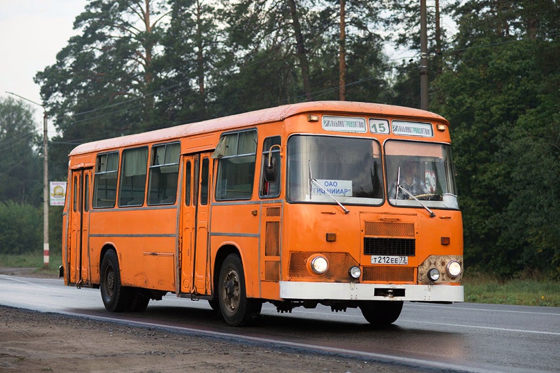

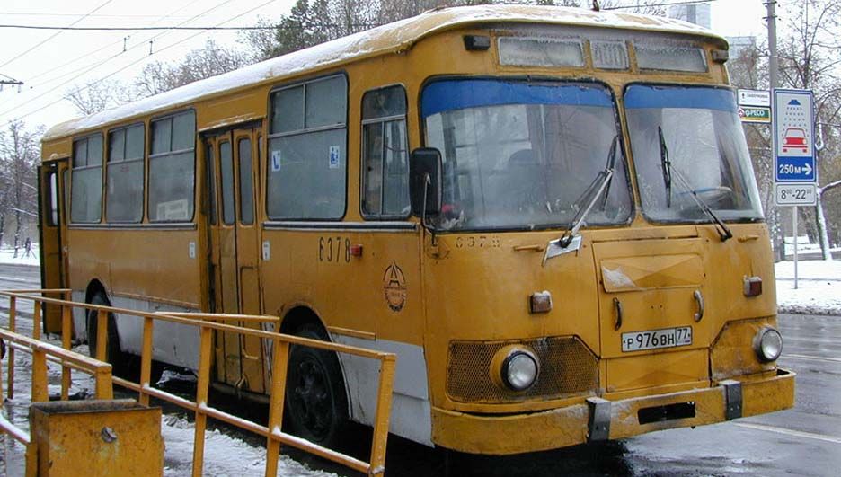

 ???Были и такие, и такие, но больше фотографий на Яндексе с белыми дверями:

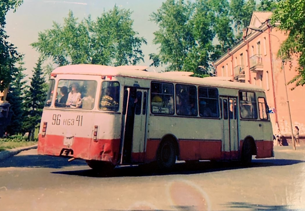

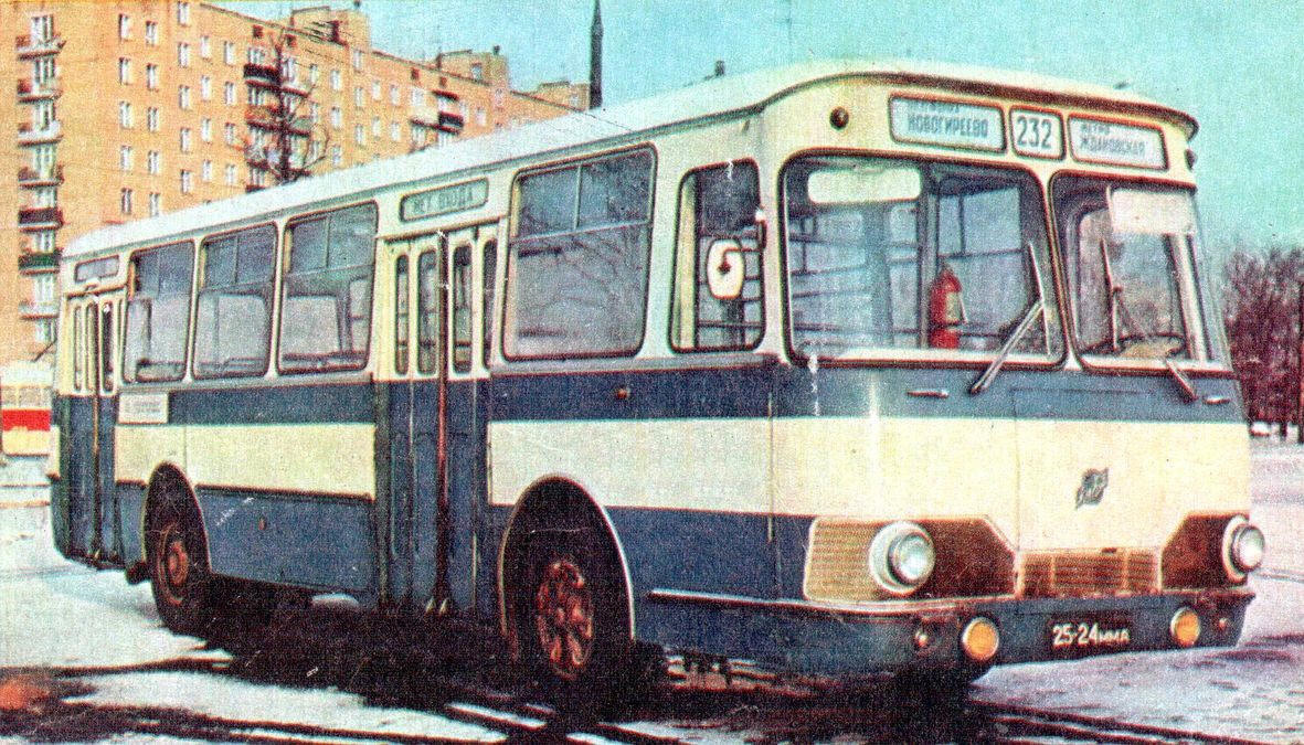

Я насколько помню, сначала они были синими, красными, зелёными с белым. Потом стали красить уже в поносный цвет. Наверное в годах 90-х.
Re: ЛиАЗ-677М
« Ответ #47 : 21 Апреля 2025, 18:24:09 »

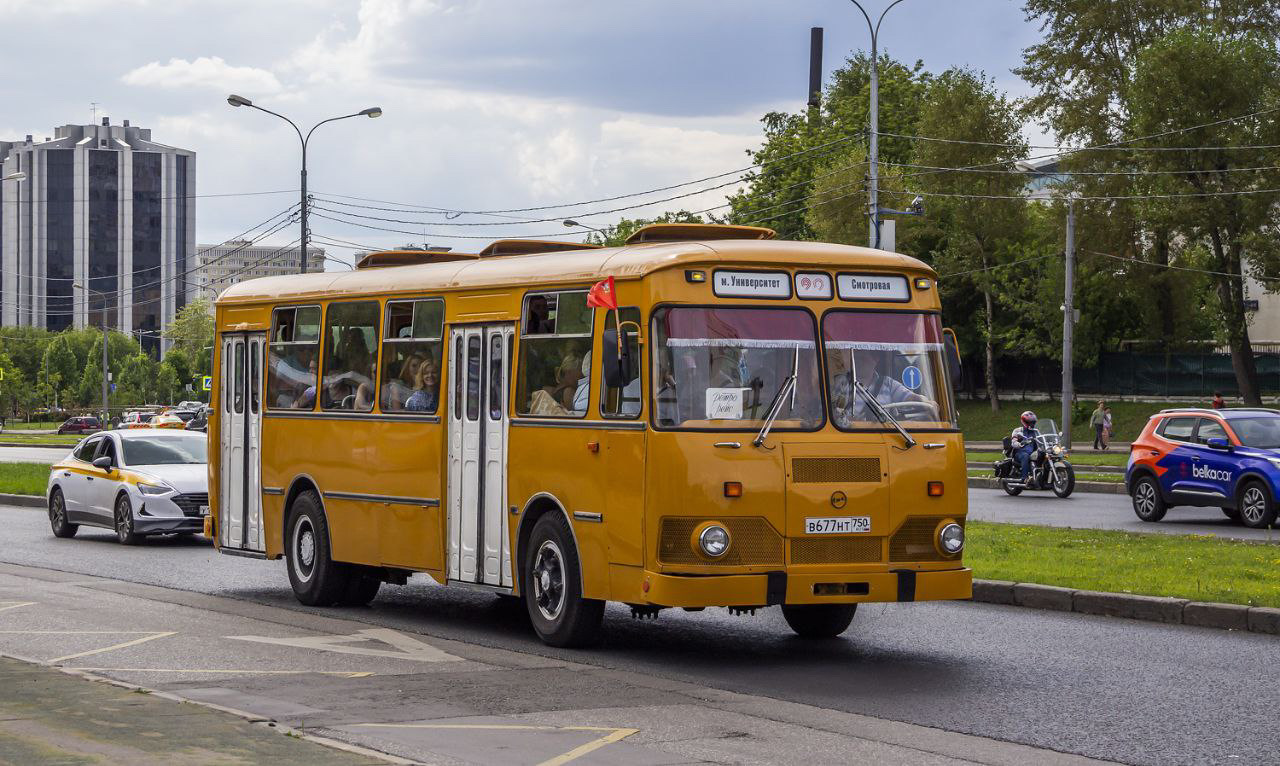

Коллеги, а что по поводу дверей посоветуете? В белой цвет красить? На фото в сети почти везде двери белые. А сам я уже и не помню, как было тогда. Почему-то цвет дверей вообще не отложился в голове.

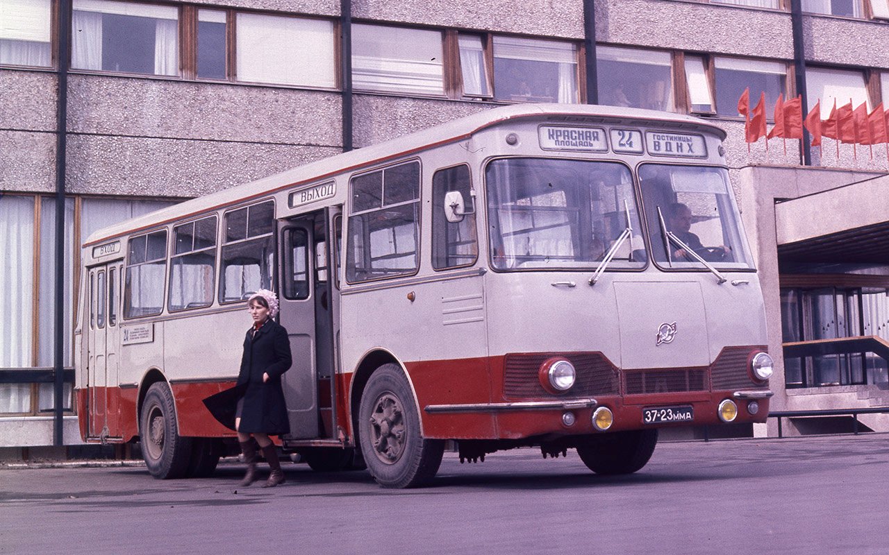

Ну, можно поднять старые цветные фото с советскими еще номерами. Навскидку, и тогда уже было полное разнообразие:

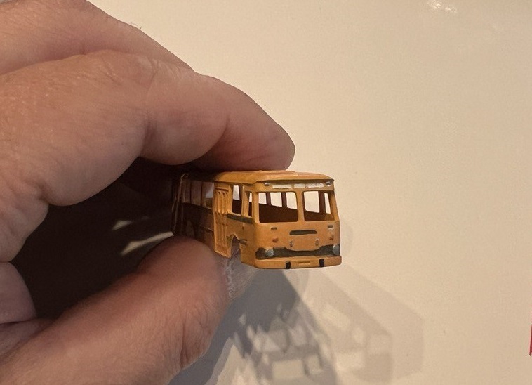

С расстояния вытянутой руки все ОК! Узнаваемость 100%!!!! Прям вот даже запах вспоминаю!
Но это больше проба пера... На макрофото смотрится безобразно! Буду все стирать и красить заново...

Константин, очень хорошо полдучается!!!
Подскажите, а краску сами смешивали, или есть уже готовый цвет, и если да, то какой?
Re: ЛиАЗ-677М
« Ответ #51 : 22 Апреля 2025, 20:51:14 »
сам мешал. акрил от Revell. Желтый 15 (много), каминовый красный 36 (чуть чуть), охра 88 (чуть чуть)

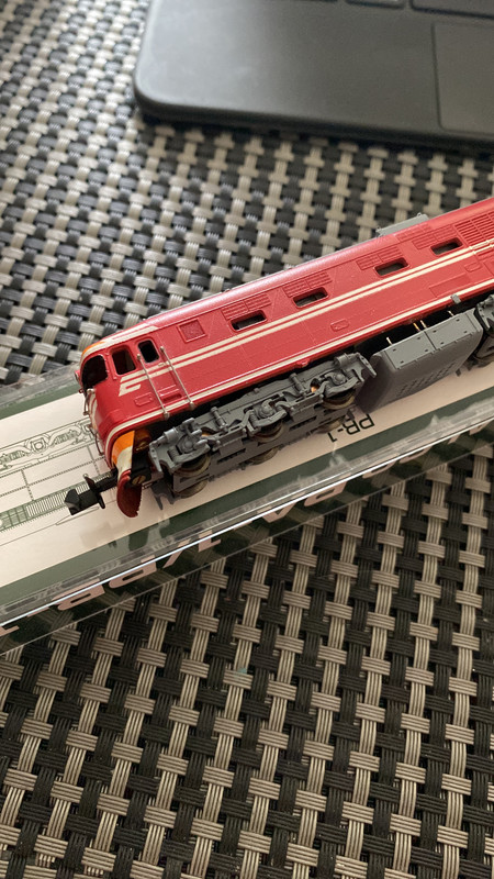

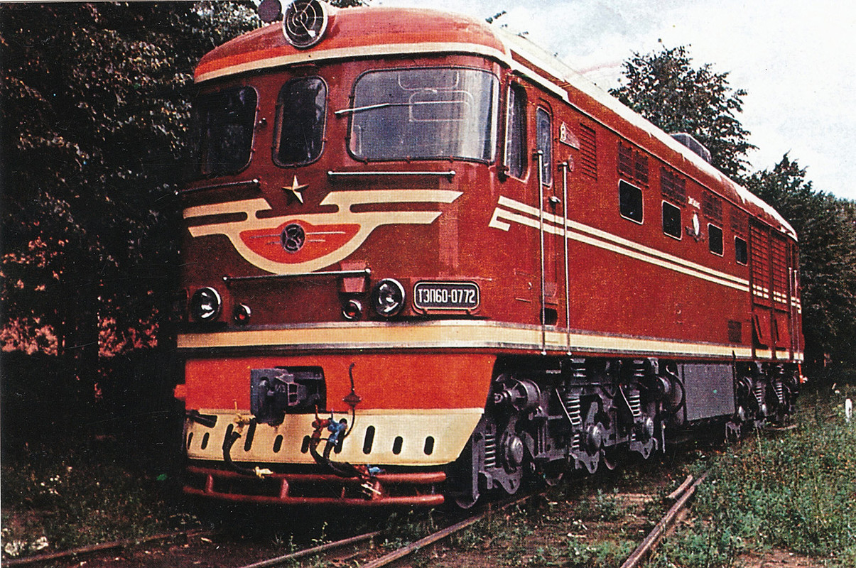

Что бы не быть голословным, скажу, что несколько раз пытался покрасить серебряный молдинг на ТЭП60 раными способами. И ничего не получилось. Аэрограф у меня Ивата. Так и плюнул на это. Молдинги на фото сверху и снизу от нижней белой полосы.
Вот здесь на фото:
