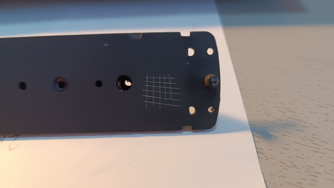

Желая поделать что-то своими руками подсел на серию Модемио (прошу не ругать, что HO) и столкнулся  тем, что после того как замыл металлические детали решил их окрасить. Зачистил, обезжирил с аэрографа задул. Получилось отлично.Но...Вся краска очень легко содралась ногтем и настроение очень подупало.

задул Тамией матовой акрилом.
Все получилось нормально, даже провел тест на адгезию.
Может кому-то пригодится информация.
Кислотный грунт позже попробую и если тоже получится,то отпишусь.
Немного фото.
