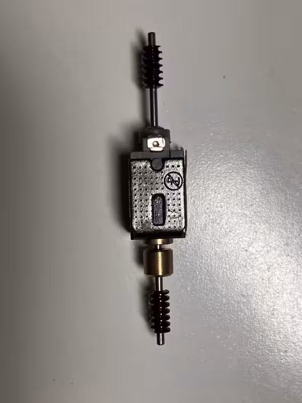

Наверное такая смазка действительно хороша, но отдавать сразу 5000 без понимания, что с мотором ничего критического не произошло....  Сегодня взял другой адаптер на 5В / 650 мА,  покрутил мотор по часу в обоих направлениях, ток потребления примерно 500 мА.  Во-первых - сам мотор греется очень сильно, а контакты греются так, что просто обжигают при прикосновении, но ни дыма, ни характерного запаха нет, искр на коллекторе не видно. Меня в этой истории волнует, что сопротивление обмоток по 7,2 Ом, тогда получается, что при подаче 12 В, ток будет 1,7 А, а это уже перебор для декодера. Хочу посмотреть щетки и коллектор, но не знаю как к ним добраться. Кто-то уже разбирал такой мотор?  мне кажется, что серая пластиковая часть с контактами должна выниматься для замены щеток.

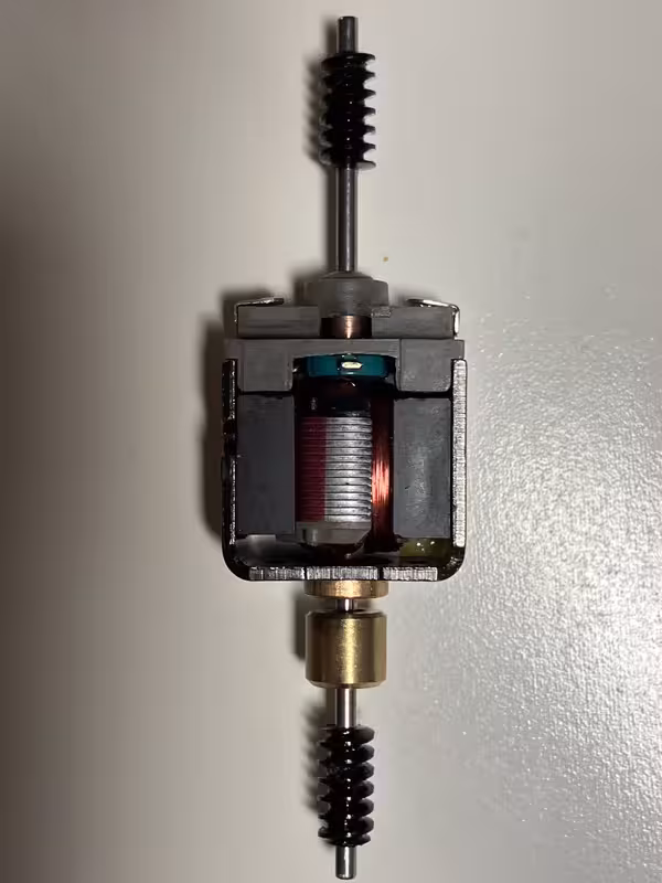

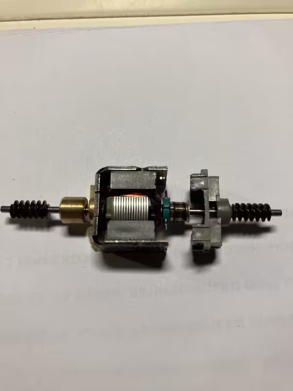

Разобрал мотор. На удивление легко. Сначала вынул осторожно контакт, он в виде трубочки прямоугольного сечения, а затем вынул щетку. Со щеткой действительно нужно аккуратно - первая выскочила, еле нашел. Затем вытянул пластиковый корпус. Коллектор был в жутком состоянии, отмывал спиртом, прочистил пазы между ламелями тонкой иголкой.  Щетки тоже помыл. После сборки включил от адаптера, сразу закрутился, ток всего 40 мА.  Поставил в лок.  Лок ездит, но все равно иногда затыкается, если сдвинуть рукой - оживает.  Пока гоняю по прямой, туда-сюда понемногу.  Изменяю разные CV.  В выходные попробую, как советовали, погонять по кольцу.
