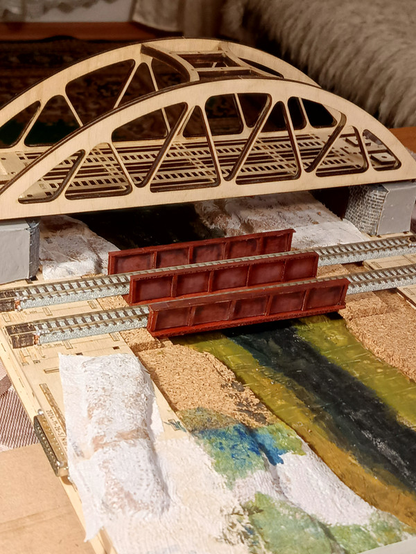

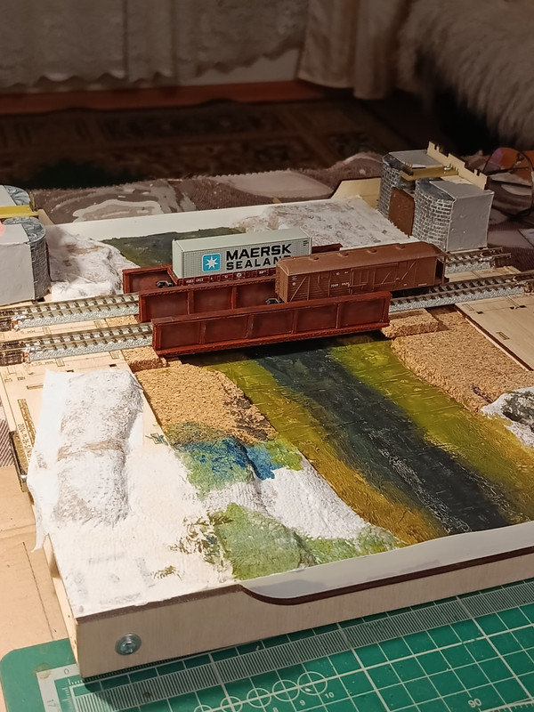

« Ответ #6 : 15 Марта 2025, 15:29:06 »

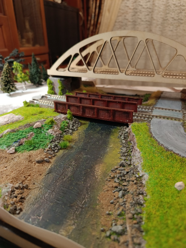

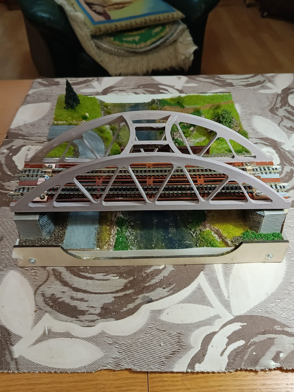

В процессе обустройства ландшафта первого модуля:
 :boyan:
  • Сообщений: 2532
  • Репутация: +141/-1
Наш макет: T-Trak-RUS
« Ответ #7 : 15 Марта 2025, 22:43:30 »
Отлично продвигается, Пётр!
Ты здорово придал форму руслу и хорошо, что чуть наискосок сделал, так более естественно!

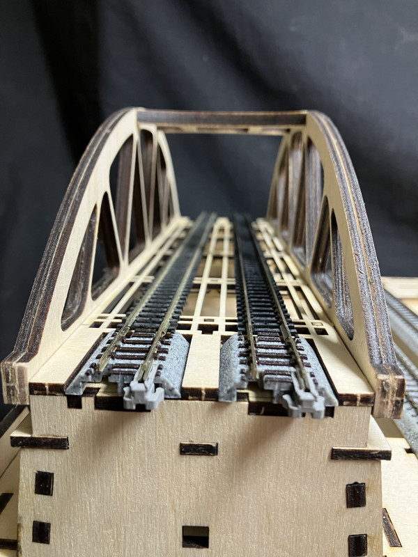

Но и собой я доволен  8), что сделал углубление реки с запасом по ширине, что позволяет делать творческие манёвры.

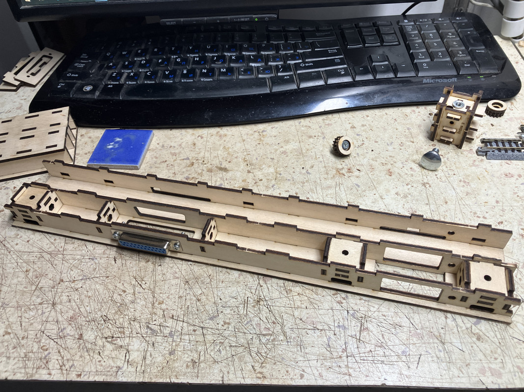

От себя немного подкину немного "закулисы".

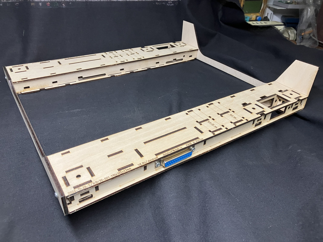

  • Модуль изначально рассчитывался на два уровня 70 мм и 25 мм (Diorama-Kun).
  • Глубина модуля в планах постепенно выросла до глубины стандартного углового модуля.
По этим причинам пришлось придумывать новую архитектуру модуля.
Спасибо, что тут Пётр предоставил мне полную свободу.
  • В итоге этот модуль, это две коробки и соединяющая их пустотелая панель.
  • Верхний мост сделан легкосъёмным и стоит на фанерных торцах модуля в пазах.
  • С двух сторон предусмотрены электрические разъёмы.
  • Мост в масштабе получился длиной 310 мм (мост сделан по образу моста через проезд Энтузиастов около станции "Серп и молот").

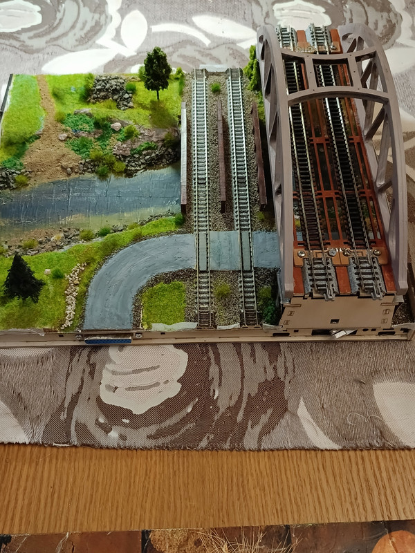

« Ответ #9 : 19 Марта 2025, 23:27:45 »

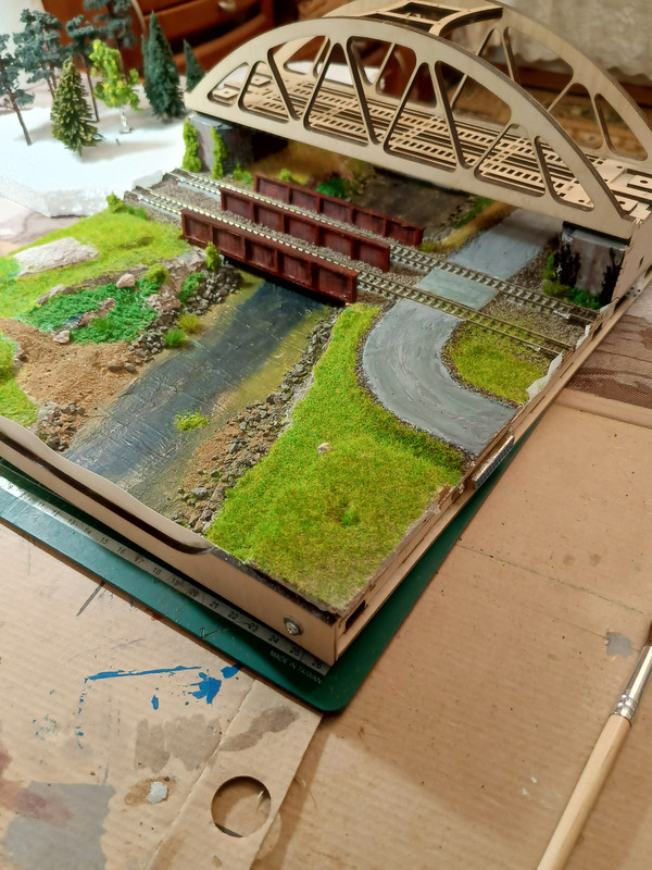

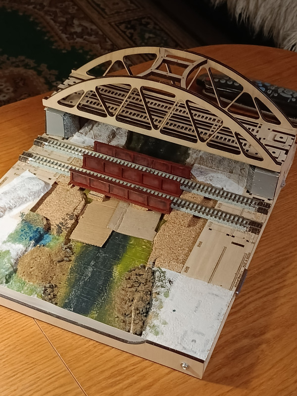

В процессе......
  • Сообщений: 2532
Re: Наш макет: T-Trak-RUS
« Ответ #10 : 20 Марта 2025, 22:46:46 »
Пётр, очень красиво получается река, да и всё остальное.
Мне кажется, что даже если ты на первом этапе совсем немного нальёшь смолы, то тоже будет классно, как-бы такая подсохшая река...

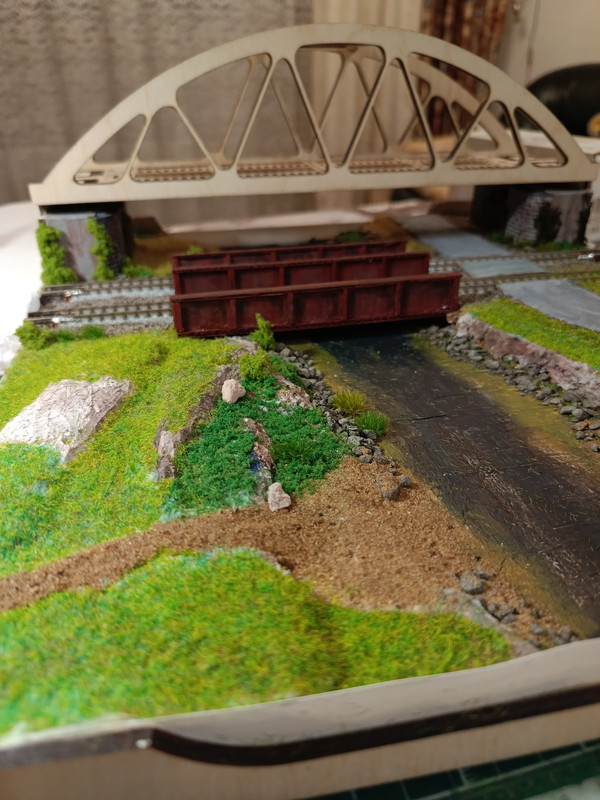

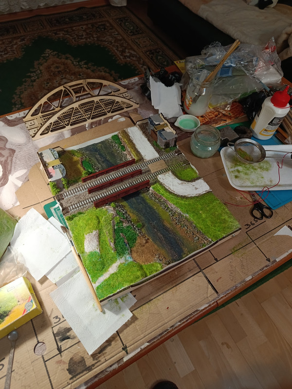

  • Сообщений: 2351
« Ответ #11 : 20 Марта 2025, 23:46:03 »
Такой вариант возможен конечно, но тогда придётся перекрашивать русло в более светлые тона, добавлять камней на дно и высаживать траву, кусты и деревья вместо пляжа.
Надо подумать.

« Ответ #12 : 21 Марта 2025, 08:44:33 »
Река по цвету отлично получается. Конечно, фотография не передает все оттенки, но кажется, всё "по природе".
