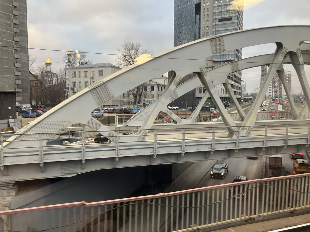

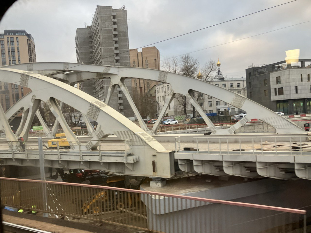

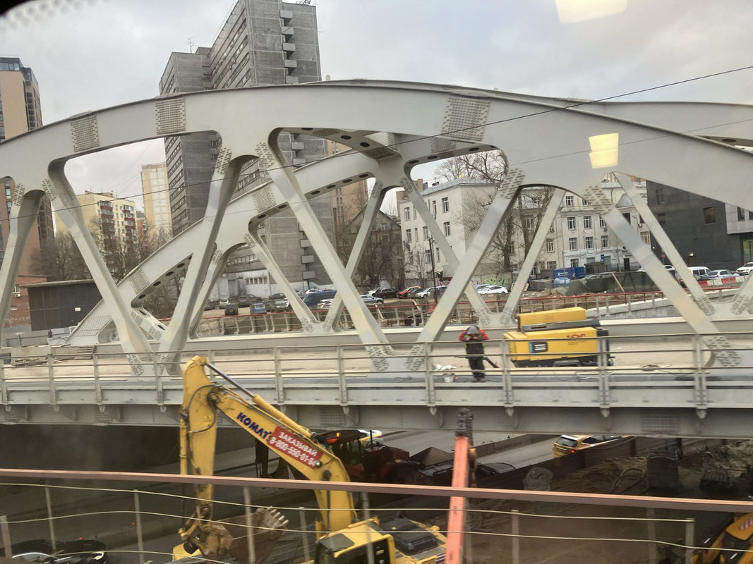

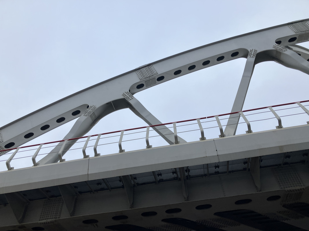

Как ты помнишь, я экспериментировал с клёпками на ЭТОМтестовом мосту.
Так вот там была такая технология: шаблон трафарет лазером из плёнки (но можно из любой липкой бумаги) и далее на фото разместил в ту тему.
Горбатый мост-же, тоже имеет эти прекрасные заклёпки, но там всё намного сложнее и технология будет принципиально другая, но я уже придумал как это делать...
У меня этого моста целый телефон и на электричке каждый день мимо и на машине иногда, но вот эти фото показывают в какую сторону думать про клёпки:
То есть на прототипе чётко видны элементы конструкции и понятны точки куда нужно ставить панели с болтами.

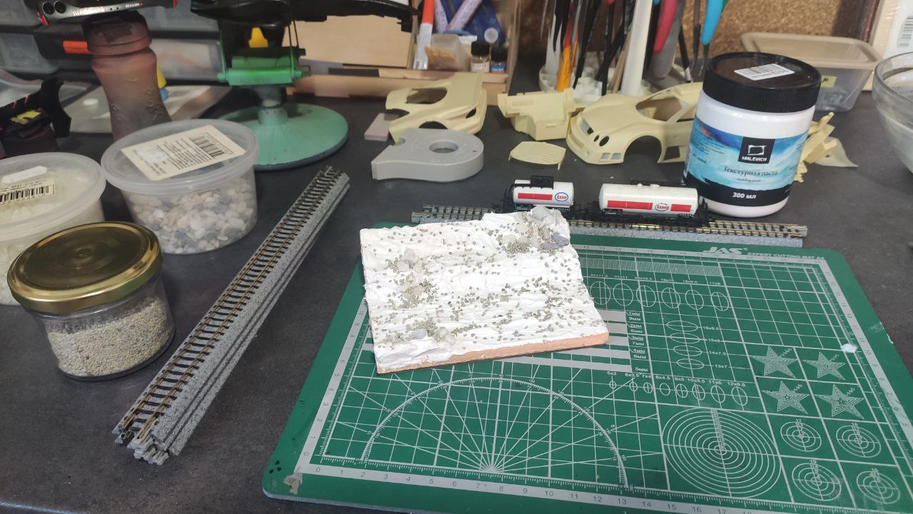

Пожелание двигаться к намеченной цели и радовать фотоотчетами) Я только вливаюсь в жд моделизм, пока начал в целом нащупывать что это такое и пробовать запиливать ланшафт, к тому же прочел про интереснейший модульный подход, аадже у же связался с Алексом Кёфом и запросил у него один модуль  :selfmade:
Пока текстурной пастой намазюкал рельеф, посыпал кошачьим наполнителем и камушками, сохнет.
Первым этапом поставил себе задачу разобраться с ландшафтными работвами: окраска, трава через флокатор, деревья из проволоки и губки, работа сухой кистью и т.п. и попробую завезерить два купленных на авито цистерны...
Искренне желаю дальнейших успехов!
Маленький совет. Откройте новую тему в разделе "Модели, макеты и модули" и Вам будет удобнее общаться с коллегами по увлечению. ;)
Это правильно, вот эти маленькие полигоны дают возможность потренироваться. Даже потом можно сделать  из них виньетки, наверное, правильно называть, и отдельно в сервант ставить (я так и делаю) и такое дело достойно отдельной темы!.
