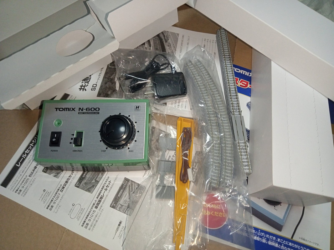

Вчера обзавелся  пультом от Томикса N-600 Neo (5507 TCS power unit), фисташкого цвета  :)),  в комплекте внешний импульсный  БП на 12 вольт 1А, входящее от 100 до 240 В переменки, но с японскими контактами, нашел переходник в запасе, но оказался малость корявый - пропадает контакт, ну ничего, затестить стартовый набор хватило, а так подключу нормальный провод.

Утверждение, полностью противоречащее практике. :senile:
Например, от показанного выше Константином блока Tomix N-600 стартуют и движутся на малой скорости все мои N-модели (именно 3- и 5-полюсные) намного лучше, чем от упоминавшихся здесь "полуволновых" Роко и Фляйшман.
Дополнительная "фишка" блока с ШИМ - в малом положении регулятора модель ещё стоит на месте, а освещение (светодиодное) уже светится, что даёт возможность присутствия на макете неподвижных освещённых составов, например, в тупиках или в депо!
