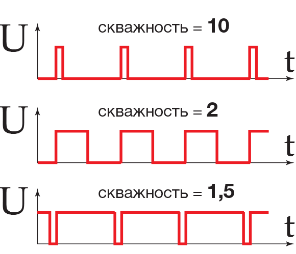

изменение скважности - есть изменение частоты следования импульсов
Вы точно в этом уверены? всю жизнь считал, что скважность не меняет частоту

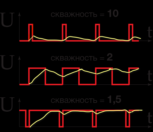

Частоту генератора f - нет, а частоту следования - меняет.  Это частота, оoответствующая паузе между одним импульсом и вторым. Т.е обратная длительности паузы. В первом случае это будет: (1/9)f, во втором (1/5)f, в третьем - 1f
Кстати, у Вас ошибка: на третьем рисунке с учетом масштаба скважность равна 10/9=1,11
Итоговое напряжение, полученное на двигателе показал желтым цветом:
В первом случае на катушку действуют короткие редкие импульсы, толкающие якорь, во втором более длинные, но идущие чаще, в третьем еще более длинные, которые следуют еще чаще. Первый случай - это момент трогания, третий - макс.скорость. Воздействие в начальный момент импульсное и близкое к режиму переменного тока (однополупериодного выпрямления в случае обычного БП), что дает наибольшее магнитное поле в катушке и крутящий момент в движке, и что хорошо для трогания, но "постоянное" напряжение при этом небольшое, накопиться не успевает. По мере изменения скважности напряжение растет по величине за счет накопления энергии, но импульсы превращаются почти в постоянное напряжение, что дает меньший крутящий момент, но большую скорость. Но за счет инерции якоря тут это уже не так важно.
И еще одно замечание. В реальном декодере длительность импульса постоянна (и соответствует макс. частоте, это нужно для передачи сигналов управления по рельсам), меняется длительность паузы. Физику это не меняет, но эпюры выглядят немного иначе. Я просто использовал ту картинку, которую уже нарисовал vores8

То, что Олег нарисовал жёлтым цветом - в первом приближении, хотя и весьма корявовато (не очень то эти жёлтые графики напоминают апериодический процесс (экспоненту)) - это ток, который является интегралом от напряжения, и именно ток якоря создаёт момент ДПТ . И ток в индуктивности не может мгновенно меняться, в отличие от напряжения..
что вначале имульсы короткие, но скважность их следования малая (большая пауза, т.е низкая частота следования) и такие "микротолчки" хороши для старта двигателя , ток в импульсе в катушке большой, но действующее напряжение при этом не большое
- с какого это перепоя у Вас при коротких импульсах напряжения большой ток ??
ааа, понял! вы так сообщество троллите!  :D на всех картинках фронты импульсов идут синхронно в одни и те же моменты времени, а вы делаете вид, что не видите этого - вот в этом шутка состоит

Абсолютно верно. Частота генератора f - постоянна. За счет увеличения паузы происходит экспоненц. спад тока на индуктивности и снижение скорости. Если меняется частота - это другой вид модуляции ЧМ или ФМ и он тоже применяется. Но для понимания сути это не важно. Ключевым является то, что для трогания нужны низкая частота следования (или короткие воздействия), для большой большая (или длительное воздействие).
На мой взгдяд нагляднее некуда. Суть процесса отражена. Вначале движок питается импульсным напряжением, потом почти постоянным. Именно в этом суть применения ШИМ, вместо регулировки просто постоянным током. Магнитный поток в индуктивности в импульсном режиме требует меньшего тока, чем в режиме постоянки, поэтому трогание будет более плавным.
Мгновенное значение напряжение да, оно близко в прямоугольному импульсу с выбросом на переднем фронте (и его покажет скоп), но вольтметр покажет усредненное значение, т.е то, что показано желтой линией (это ответ на придирку по поводу тока).
Я прямо на Вашей картинке нарисовал, если что)))) Ну, кривовато чуток, экспоненту от руки мышкой не очень получается)))) Но с фронтами все ок!
вот и я говорю, фронты синхронны, то есть частота не меняется. а вы шутите, что
я ведь правильно ваш юмор распознал?

Я пояснил, что имелось в виду. Тут важна длительность паузы: 1/9, 1/5, 1. Чтобы питание осуществлялось импульсным режимом , а не постоянным током. Желтая линия показывает ток в якоре.
В случае если меняется частота f при постоянной длительности импульса, пауза тоже меняется. Фронты тут совпадать не будут, это другая модуляция, и она тоже применяется в БП, но суть управления при этом не меняется.
опять шутите  :D на картинке как раз наоборот - длительность импульса меняется, а частота следования постоянна - я опять разгадал ваш юмор?
Быстро переобулись
