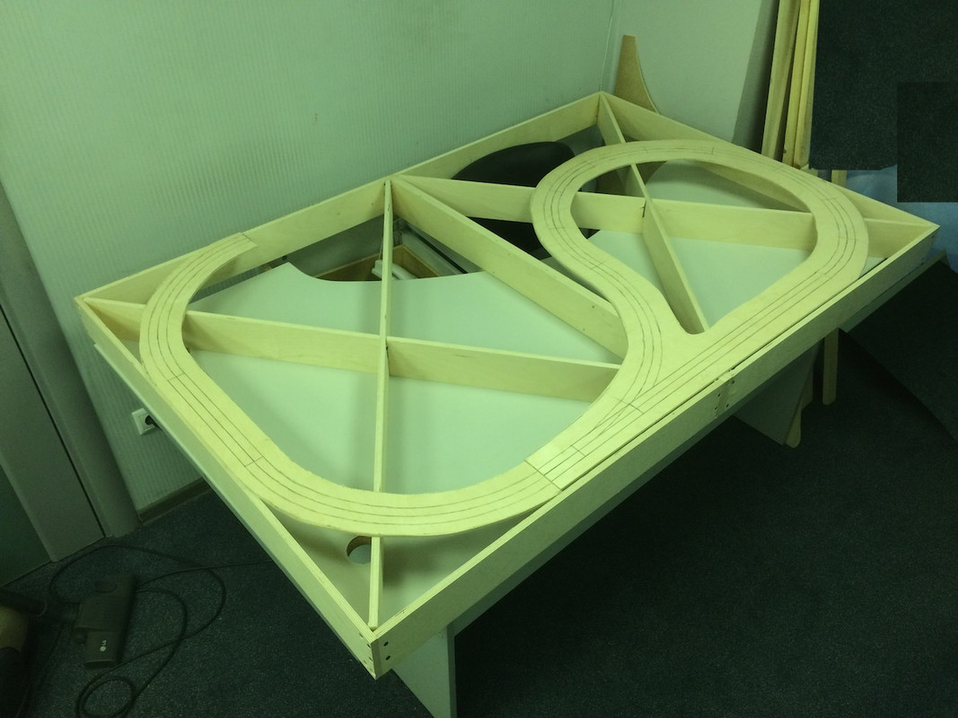

собственно по конструкции макета вопрос - какую фанеру брать? на американских форумах все говорят что полдюйма мало. неужто правда 12мм недостаточно?
  • Сообщений: 1076
Re: пара вопросов от новичка
« Ответ #23 : 17 Апреля 2025, 14:46:59 »
Очевидно, это зависит от выбранной конструкции подмакетника. Какая у вас конструкция?
Я для макета 1700х1100 делал подмакетник из 12 мм фанеры. По нему танки могут ездить.
Оффлайн vores8
  • Сообщений: 109
  • Репутация: +10/-0
  • Откуда: Нижний Новгород
« Ответ #24 : 17 Апреля 2025, 16:51:16 »
спасибо за ответ. предполагается, что макет будет стоять на (прочной) тумбе. размер макета 1500х500. каркас подмакетника - из реек 50х20 (или 15?) с шагом 500. будет лист фанеры сверху, снизу 2 продольные рейки 50х20 (или 15?) длиной 1500. нужно ли зашивать фанерой снизу (для прочности)? какой толщины фанеру порекомендуете сверху?
еще раз благодарю за советы
« Ответ #25 : 17 Апреля 2025, 17:00:12 »
Рейки в качестве основы - так себе решение. Особенно у нас.
Поясню почему - 99% реек не высушенные до конца, их ведет потом очень сильно. Плюс может измениться длина, что вызовет перекосы, появление щелей и прочие прелести.
Я как-то собирал каркас из бруса для кушетки на мебельных конфирматах - через полгода в квартире многие были разорваны.
Поэтому рейки должны быть камерной сушки (если уж их используете). В США ситуация обратная нашей - почти все рейки сушеные... поэтому их и используют.
Я как то делал подмакетник 84 на 168, но он был неподъемный. Подумайте как облегчить и нужна ли сплошная фанера сверху...

Здравстуйте. Сложно давать советы не видя конкретного места размещения макета. Но, Вы, совсем не рассматриваете вариант откидывающегося к стене макета или складного?  Тогда можно несколько увеличить ширину до приемлемой.
  • Сообщений: 1076
« Ответ #29 : 18 Апреля 2025, 09:13:05 »
Рейки я бы не стал рспользовать по причинам, описанным выше. У меня есть макет из реек что типа 40х25 мм, сверху фанера 6 мм. макет чтото типа 140 х 55 см.
Рейки повело. :) И макет повело. :(
Делайте из фанеры вертикальные элементы. Конструкция с крестовыми диагональными элементами (как на моем фото)- очень жесткая на кручение и изгиб.
Фанеру покупал и пилил в Леруа на станке. Дешево и аккуратно.
 Сверху можно 6-ку фанеру, если есть элементы поддержки хотябы через 400 мм.
