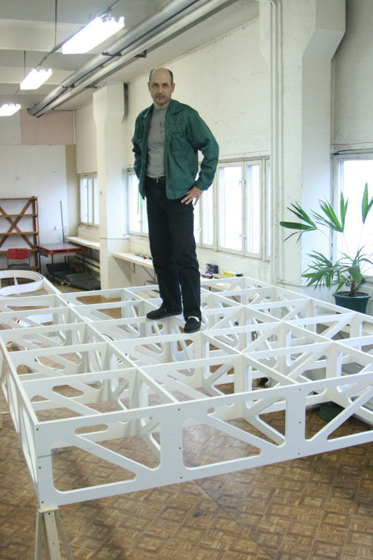

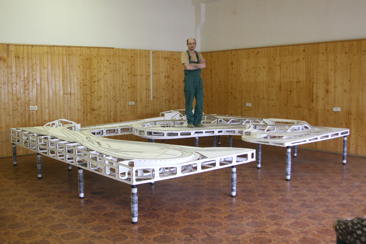

« Ответ #37 : 20 Апреля 2025, 13:07:49 »
ХЛИПКИЙ  :)
И на четырех опорах.

Re: пара вопросов от новичка
« Ответ #38 : 20 Апреля 2025, 13:16:47 »
 ;D
Да, это примеры грамотных каркасов, но их нужно очень тщательно проектировать и нарезать. Дома на коленке не получится.

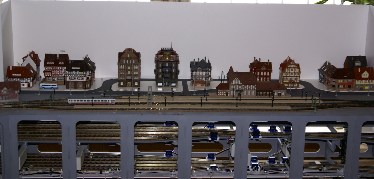

листовой или вспененный?
Конечно листовой.
Каркас ПВХ листовой.
В моем случае на фото часть макета 2400 Х 300 Х 270. Вертикали 6 мм. Плоскости 4 мм. Для "N" очень даже жестко, с учетом того что не все швы проклеены.
Дважды переезжал, не прогибается, не крутит.
Ну естественно стоит на столе.
