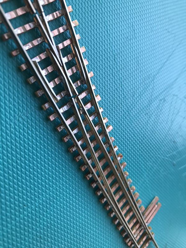

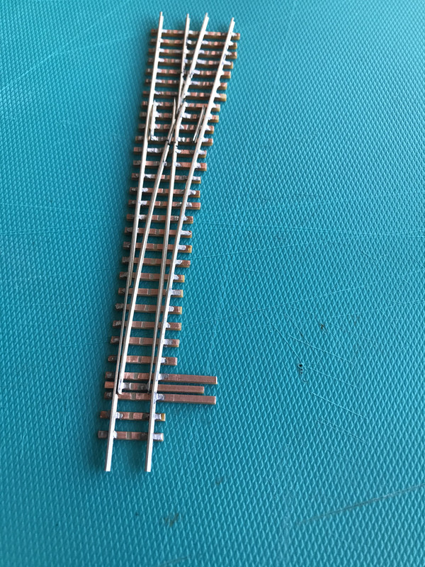

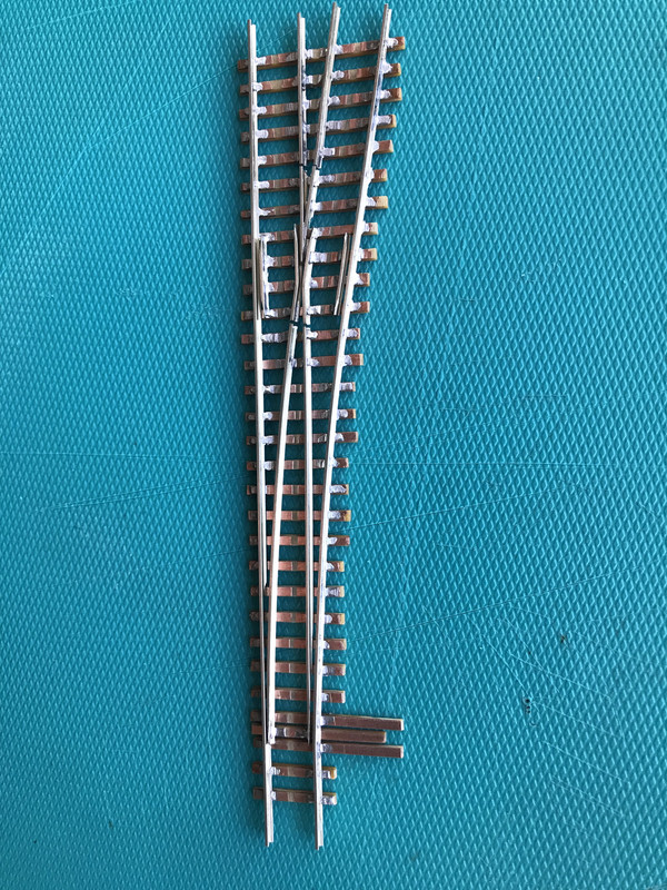

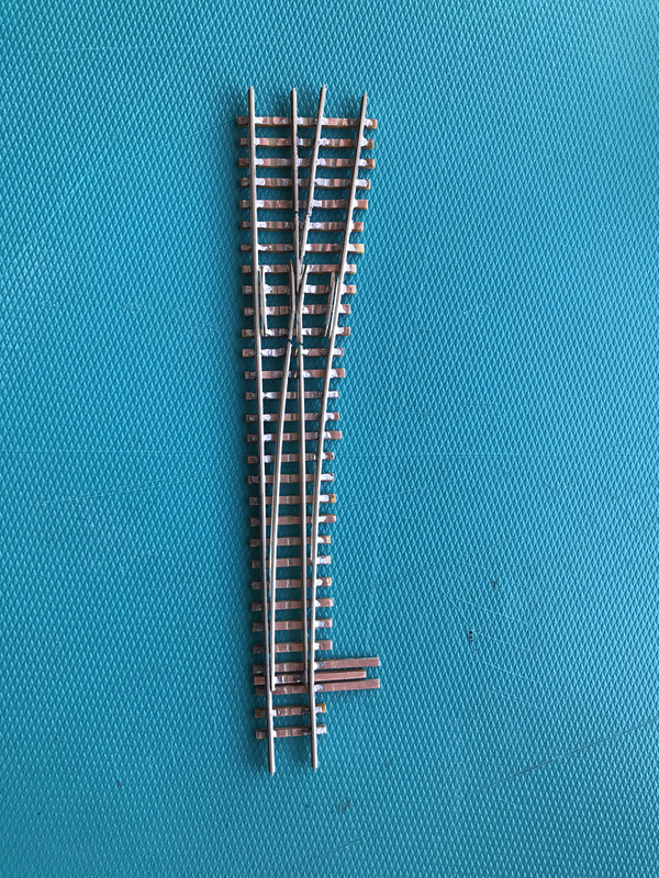

Уважаемые коллеги, вашему вниманию самодельная модель стрелочного перевода.  :selfmade2: :selfmade:
Правая, крестовина #6. Размеры брал из стандартов NRMA. Постарался максимально соблюсти стандарт. Но без проверочного шаблона NRMA это сложно. Что-то сделано «на глаз».
Извините, чисто похвастать и поделиться личным достижением. Это ПЕРВАЯ моя полностью законченная стрелка за много лет. Делал несколько подходов. Штук 5 начинал, но никогда не доводил до конца.
Во вложении чертеж 1:1, который использовал как шаблон для сборки.

шпалы--фольгированный гетинакс? :lupa:
Оффлайн Nikita Rebrov
  • Сообщений: 111
  • Репутация: +34/-0
Re: Модель стрелочного перевода
« Ответ #2 : 28 Апреля 2025, 10:49:35 »
Да. «Основа для плат» на ценнике в магазине написано. Китайское, 2 мм толщины.

Выглядит очень красиво! А что использовалось для изготовления рельсов?
  • Сообщений: 111
  • Репутация: +34/-0
« Ответ #5 : 28 Апреля 2025, 12:19:11 »
ЗдОрово!
А снизу фото можно для понимания?
Фото вечером, если нужно. Но ничего эдакого вы не увидите. обратную сторону шпал из основы для плат. Она без фольги.
Здесь без заморочек: рельсы Fleischmann из флексов. Они совпадают с размером рельс Code 80. Высота идентична с рельсом KATO unitrack и Atlas Code 80. Предположу, что и Peco Code 80.

Были б деньги! За сотню-другую долларов приобретается комплект приспособлений - и пили сколько угодно. Они заявляют (читал в журналах), что с их приспособлениями стрелку можно собрать за 45 минут, когда "набьёшь руку".
Собственно, идея "запилить" стрелку зародилась после того, как нашёл этот сайт. Умеют делать:
А мною двигала жадность (или нищета  ::) ). В СПб стрелок Fleischmann последний год просто не находил. Да и цены на них - сами знаете. Авито и прочие - тоже не густо.
Из флекса за 400р. (на 2025 г, СПб) можно запилить 3 стрелки. Основа для плат - 100 р. Самое дороге - время и инструменты (напильник, надфили, пинцеты, паяльник). А они и так у моделиста должны быть, кмк.
Есть у меня фрезерованное из оргстекла приспособление для пайки. Но в нём есть недочёты по конструкции стрелки. Не использую.
Эту стрелку собрал "на глазок", прикладывая части на чертеж стрелки 1:1. Зазоры проверял вагоном.

А стандартные колпары пройдут по такому переводу?
« Ответ #14 : 30 Апреля 2025, 08:41:37 »
Давайте определимся, что значит стандартные?
Если речь про старое ПИКО с высокими ребордами - скорее нет, чем да
Если речь про новые RP25 - то пройдут.
Высота реборды в Nке от 0.5 до 0.9 мм
