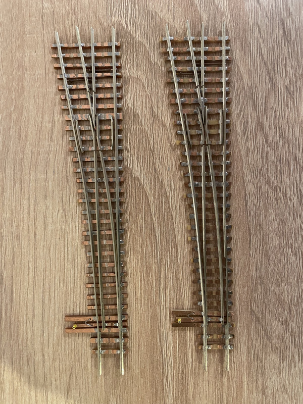

« Ответ #30 : 28 Августа 2025, 11:37:07 »
Как показала практика использования таких стрелок на моём макете, нареканий на них нет. Проблем и сходов на них даже меньше, чем на фабричных.
Однозначно буду собирать ещё. Также в планах более острую крестовину запилить второстепенных путей, чтобы меньше места занимали.

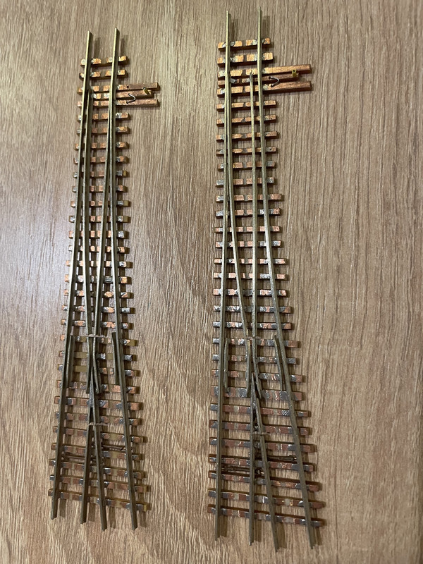

« Ответ #31 : 21 Ноября 2025, 22:05:38 »
Неспешно добавил в путевое хозяйство две левых стрелки. Будет теперь левый съезд.
Пара правых стрелок поживает на макете отлично. Больше хлопот с фабричными Roco.
Как показала практика, самая большая проблема - это правильно согнуть и установить пружинку, которая поджимает остряки в крайних положениях.

« Ответ #36 : 23 Ноября 2025, 11:10:08 »
Покрасил шпалы:
На вопрос «зачем?» отвечу: мне просто по кайфу. По большей части медитативный процесс. Пока не надо пружинки вставлять :)
