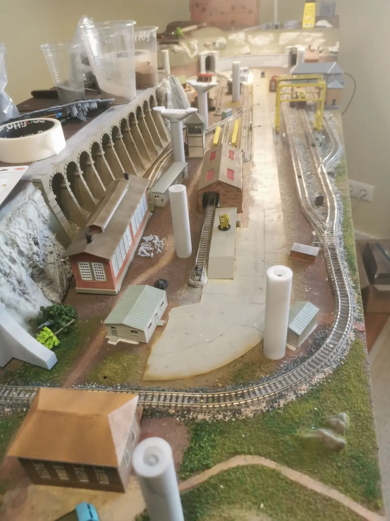

« Ответ #90 : 21 Декабря 2025, 17:00:28 »
Классно получается! 3д печать хорошая конкуренция папье-маше :)

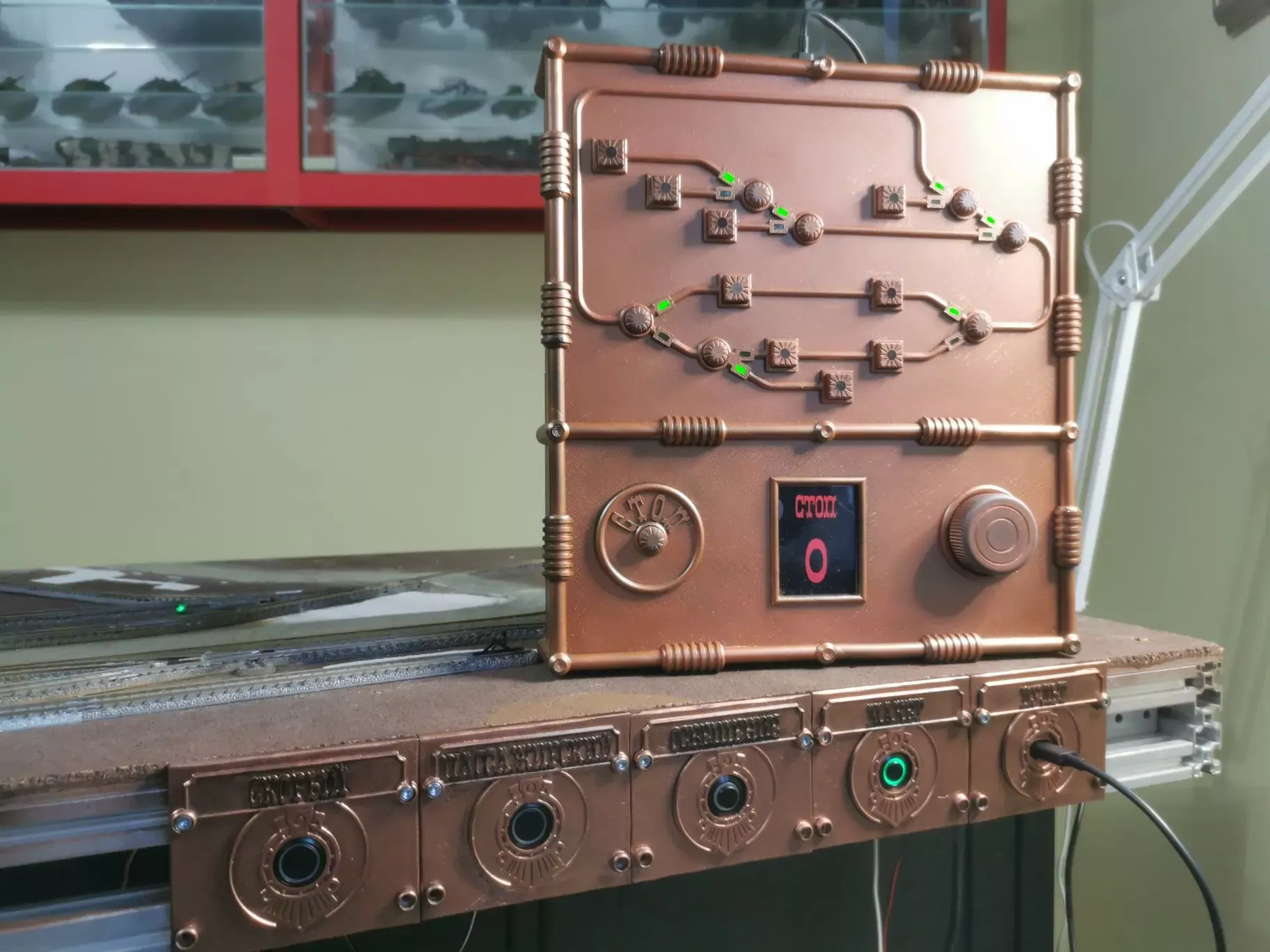

о наимудрейшие! с Новым годом вас и с Рождеством!
Докладываю. В новом году наконец-то доделал всю электронику для макета: пульт, расцепители, управление стрелками, освещением, датчики тока и драйверы для локомотивов
Под макет уехал еще один esp32 со всем вышеперечисленным. Снаружи все это выглядит вот так

« Ответ #92 : 07 Января 2026, 20:15:22 »
Полный Steam Punk!  ;D

« Ответ #93 : 08 Января 2026, 13:53:44 »
да, уж, исполнено замечательно!
