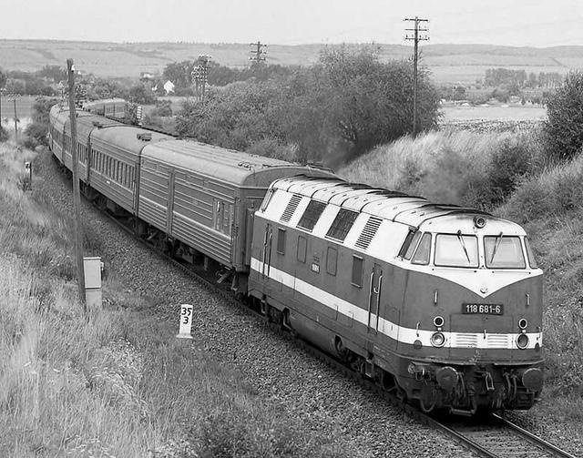

Более того, на тепловозы ставили паровые котлы и такие рукава.
YY8NTUkX1WE4QPEuPJ3zx45o4G8-960.jpgHighslide Image Viewer
Plasteschnauze_118_203_Zittau.jpgHighslide Image Viewer

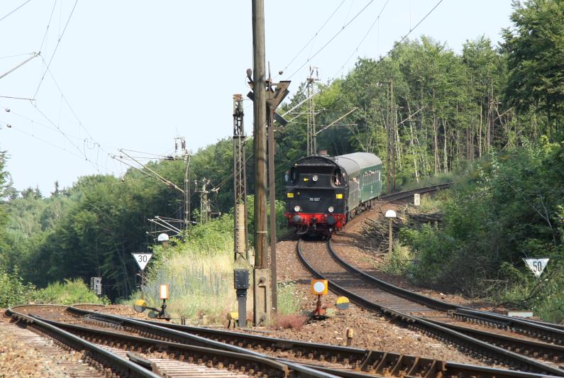

DR 44 также часто использовались перед пассажирскими поездами.
В начале 1980-х годов депо Пробстцелла использовало локомотивы класса 44 на экспрессах в качестве замены все более подверженным поломкам локомотивам класса 95, например.

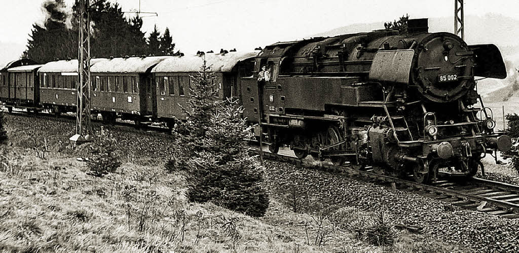

БР94 - более распространённый в то время "горняк". Ну и, конечно, БР85, водивший пассажирские поезда по уклонам в 60 тысячных на Höllentalbahn вплоть до электрификации и замены на Е44.
И да. На тяжёлых профилях длинные и тяжёлые пассажирские - тот ещё вопрос! Винтовая упряжь - это далеко не СА-3...

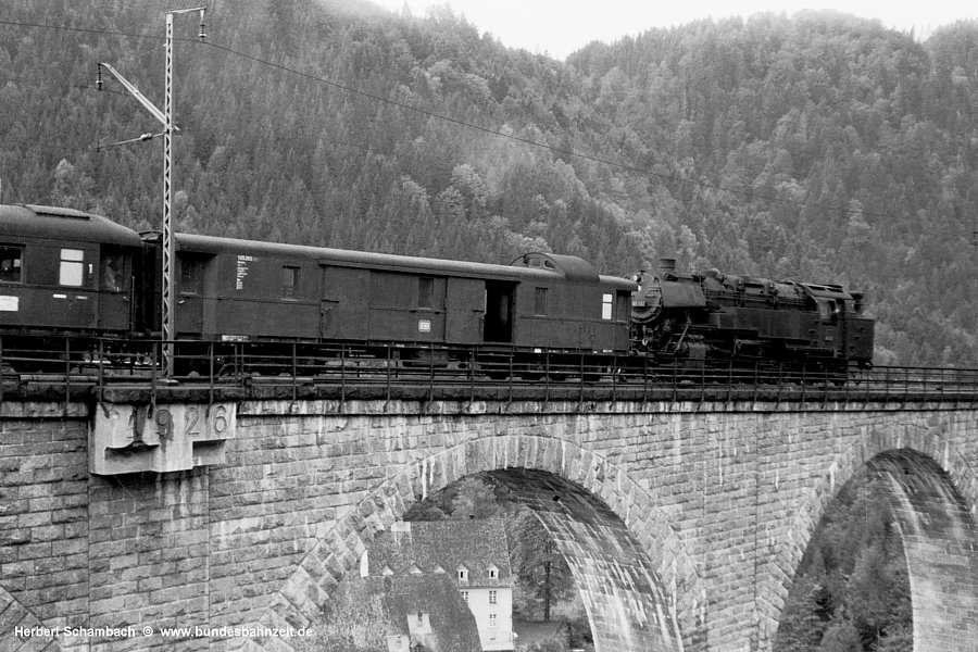

Я говорил о линии Rübelandbahn ("родине" БР95)
3947e798.webpHighslide Image Viewer

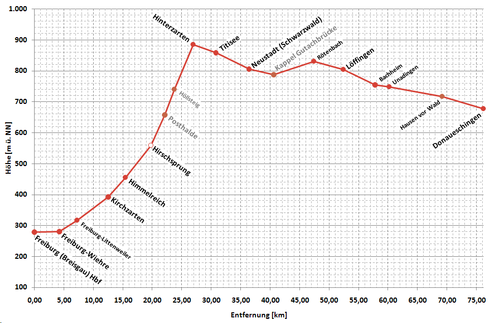

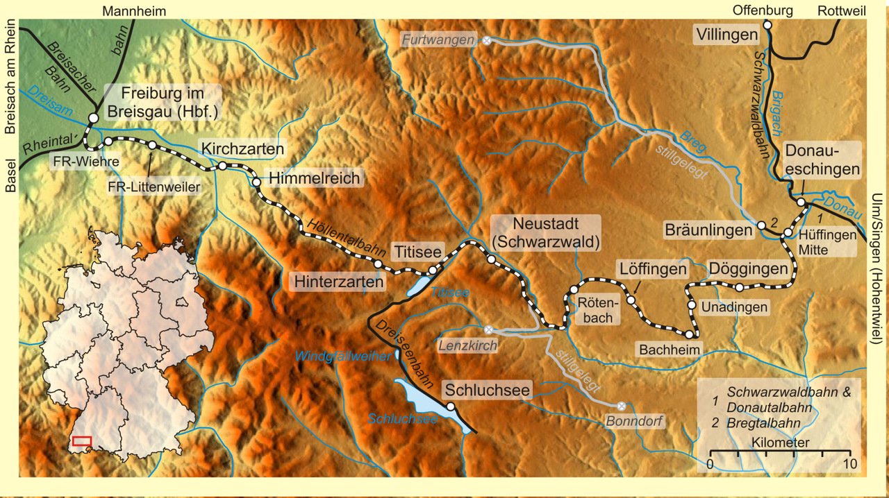

и Höllentalbahn (Фрайбург - Донаушинген), "родине" БР85.
c4ea1ffd.webpHighslide Image Viewer
2dbfa720.webpHighslide Image Viewer
457be0fd.webpHighslide Image Viewer
d2b827d5.webpHighslide Image Viewer
