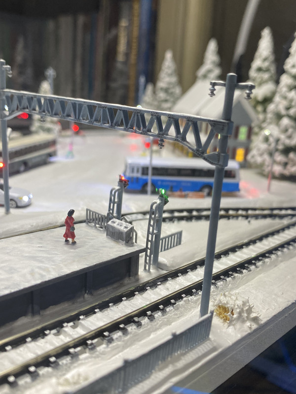

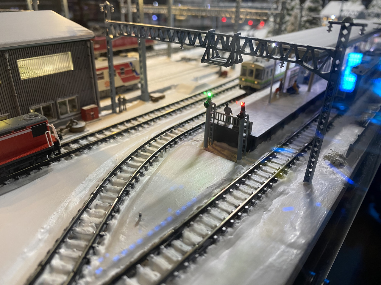

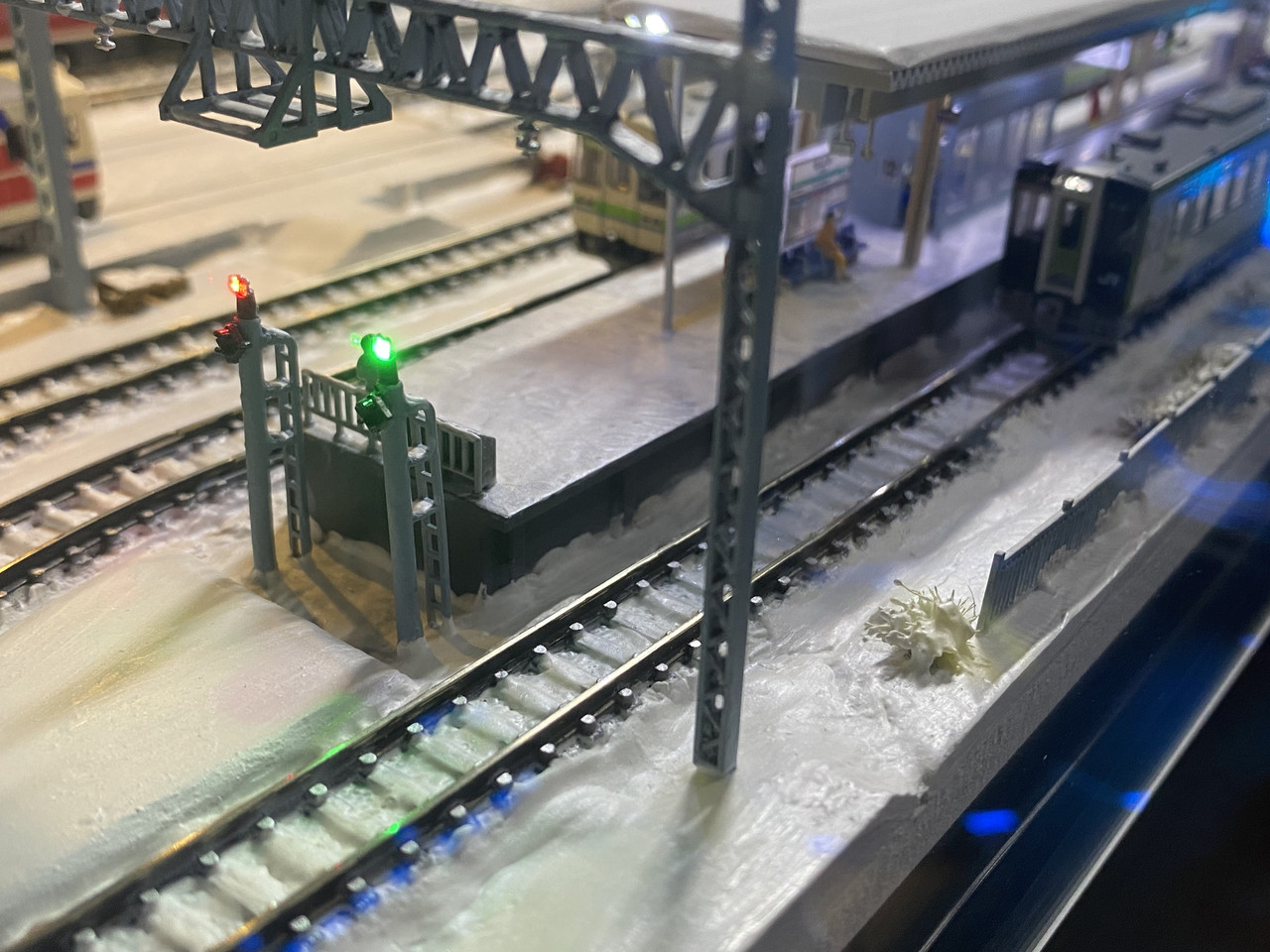

всем спасибо за советы. в конечном итоге примерно так и сделал без заказа плат:
диодный мост и просто припаятся к рельсам, у томикса когда переключаешь стрелку то электричество тоже переключается, то есть можно просто к рельсам привязываться и для светофоров на платформе и для огней тупиков,
приложил фотки, не знаю работают тут фотки или нет
