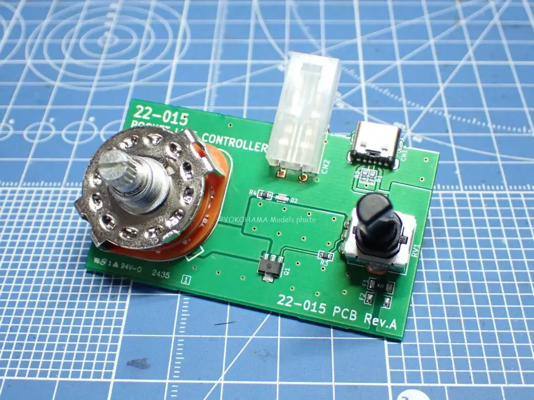

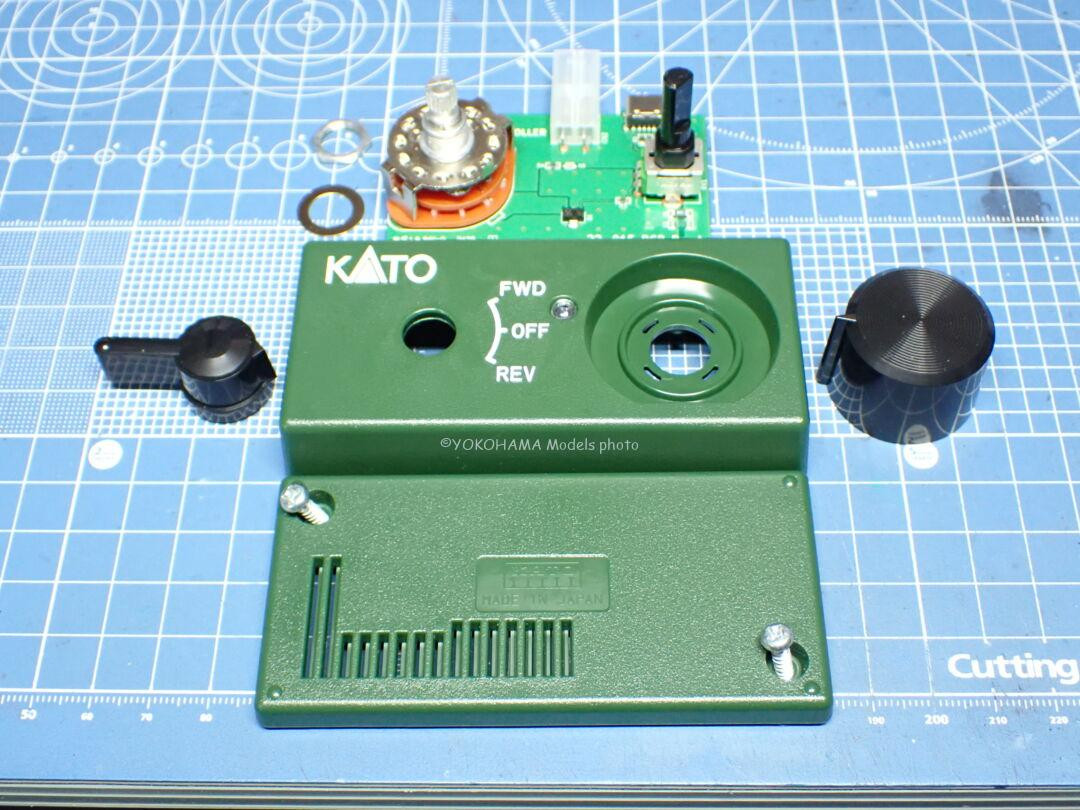

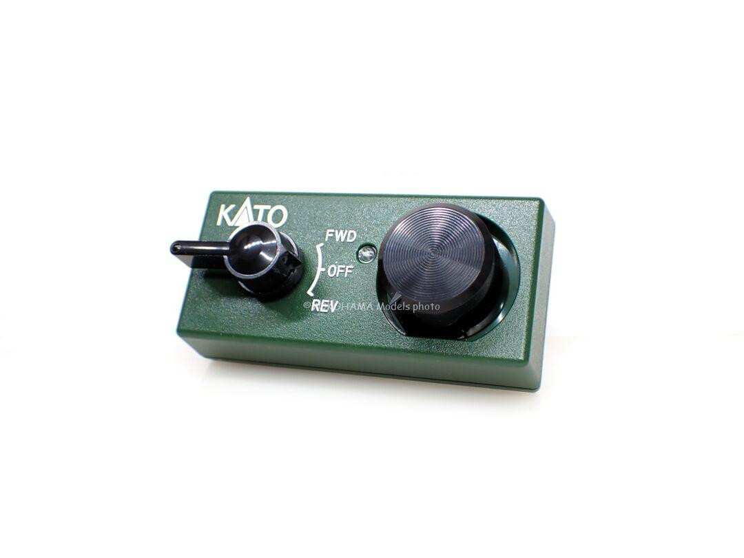

Добрый день, коллеги, очень мне нравится этот катовский микро регуль от ЮСБ на 5 вольт всмысле компактности и эргономики.
Но вот 5 вольт мне не хватает.
И призадумался я, а может купить его и вставить в него DC-DC преобразователь 5в->12в?
Как думаете, прокатит?

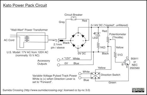

Либо же, наоборот, запитаться от того же USB-C, но от 20 вольт (бп от ноута), и уже понизить напряжение. припаять более мощный транзистор, как на этой схеме:

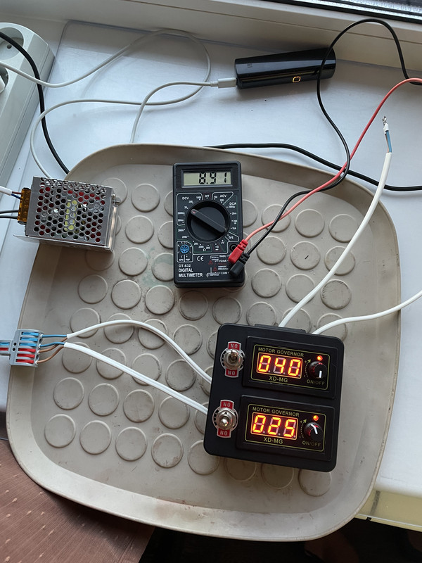

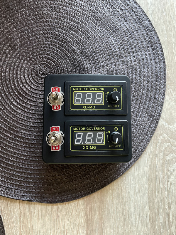

Коллега, посмотрите мою тему:
https://forum.nscaleclub.ru/index.php?topic=8998.0
Вариация регуляторов по размеру позволит найти подходящий Вам компактный размер. Дело за тем, чтобы упаковать его в удобный для вас корпус.
Я брал из того, что есть и недорого. И с индикацией - чтобы добавить «перформанцу».
Полгода пользуюсь - проблем не было. Корпус там 100х100х40 из-под проводки.
Проблема выложить картинку.
Я просто хочу разделить этот пульт на два отдельных и добавить гнездо на вход. По смыслу и немного визуально станет похоже на указанный Вами блок управления.

проще взять мелкий готовый модуль с регулировкой и  подогнать под его  размеры печатный корпус, можно легко выйти на  те же размеры.
Согласен. Ну, я скорее смотрю на то, что бы перепаять USB-C разъем на 20 вольт, которые присылает БП ноута, как то его ограничить до 12в (видимо, с помощью резистора 51оМ который на схеме выше и заменить транзисто на более мощный. Тогда и плату не надо выкидывать.
