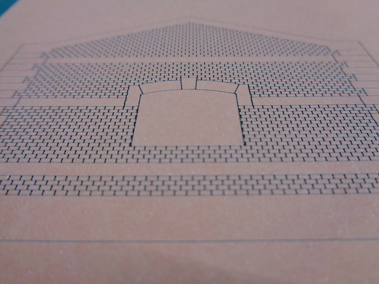

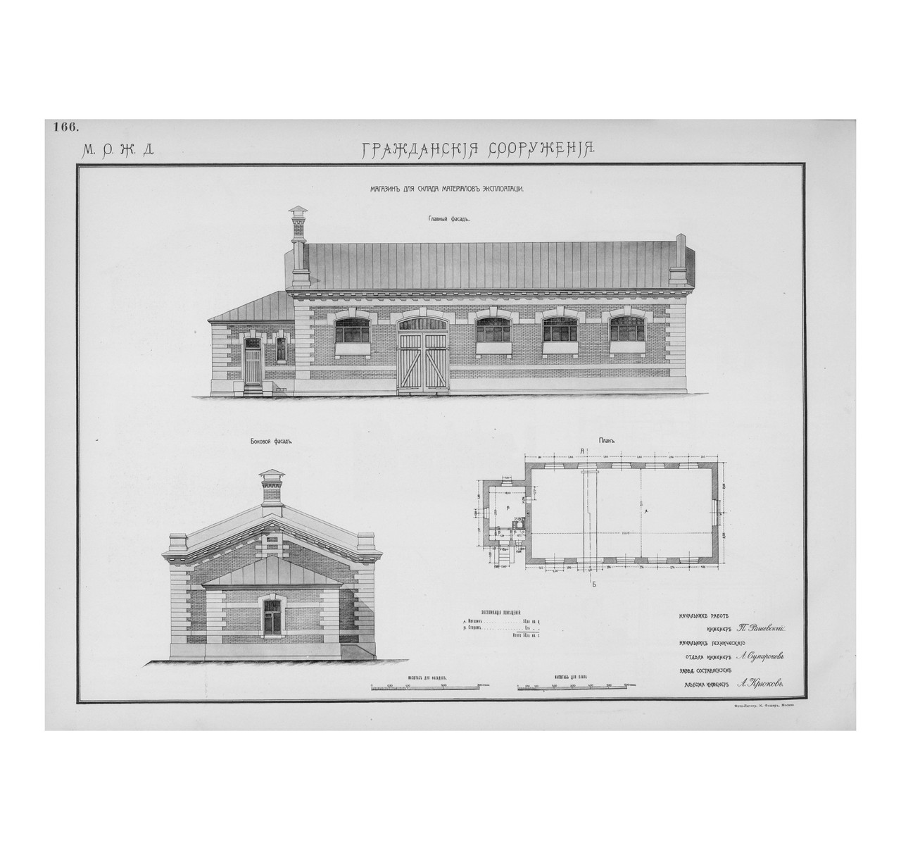

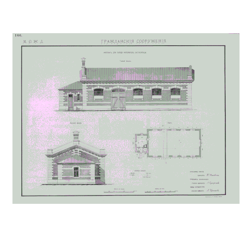

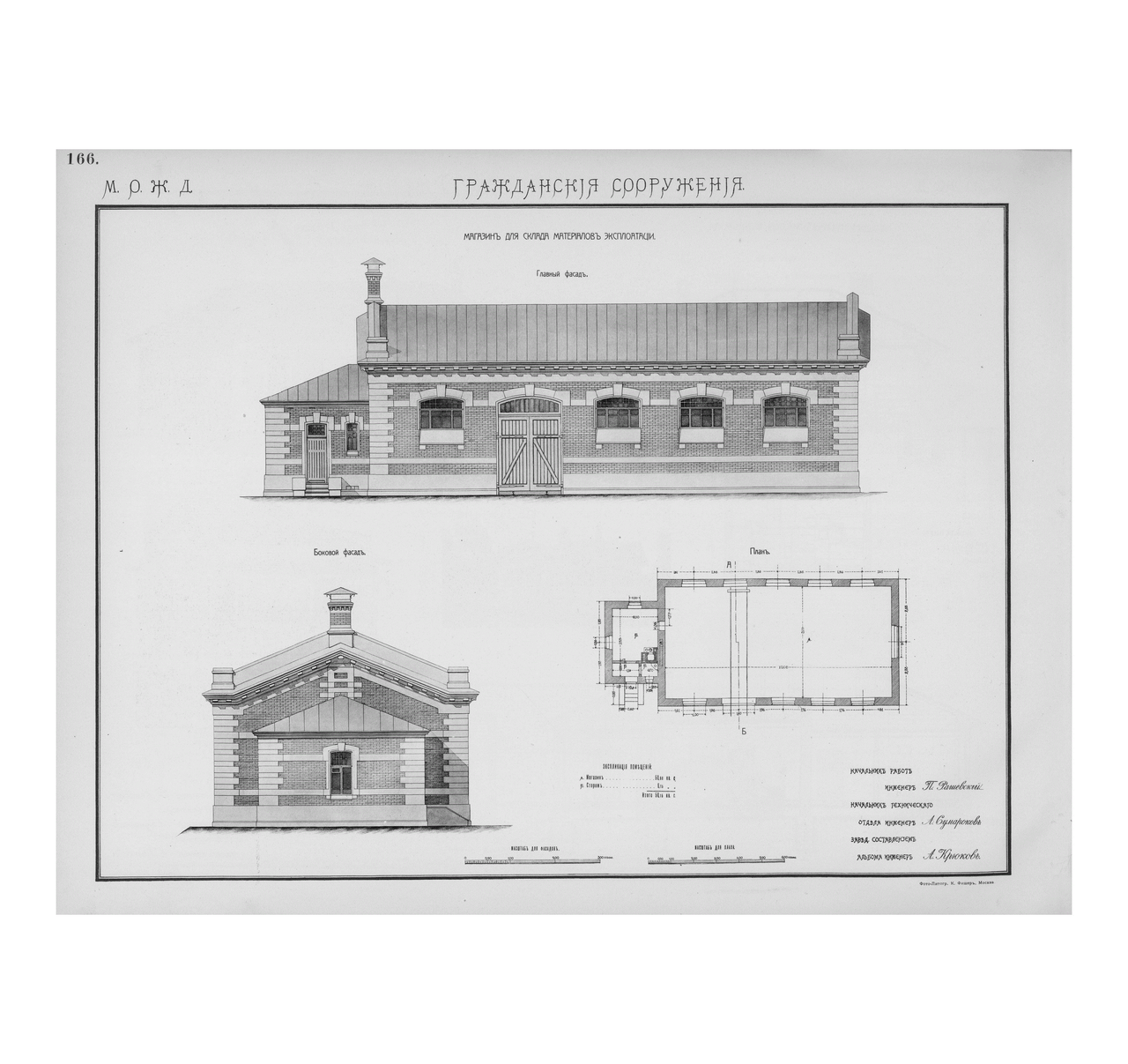

Доброго времени суток. Долго не решался предложить тему. И хотя моделизмом я увлекаюсь давно, но эта тема мне в новинку. В основном я собираю пластик и дерево. Вообще я люблю поезда и все что с этим связано. Может потому что я еще застал ту пору, когда паровозы еще ходили. Это был конец шестидесятых. Знаете бывают такие моменты, которые врезаются в память. Попался мне на глаза в нете альбом " Московская окружная дорога 1908г." Довольно подробные, а главное читабельные чертежи, в хорошем разрешении. Решил предложить свое видение изготовление здания в этом(1/160) масштабе. Изготавливать буду из картона, путем лазерной резки. Если кому понравится, могу скинуть файлы для самостоятельной сборки. Я только не знаю, можно ли прикреплять прямые ссылки( в правилах форума ничего не написано). Так что буду рад общению. Всем Спасибо.

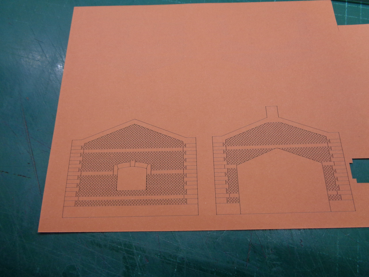

Из материалов - переплетный картон 1,25мм,цветной картон, тонированный в массе 0,3мм. То есть будет слоеный "пирог". Из картона делается каркас и на него послойно клеятся все остальные элементы. Из проделанных опытов резки например переплеты на окнах 0,6мм получаются без проблем. К сожалению не получается прикрепить картинки к сообщению, было бы проще объяснить.

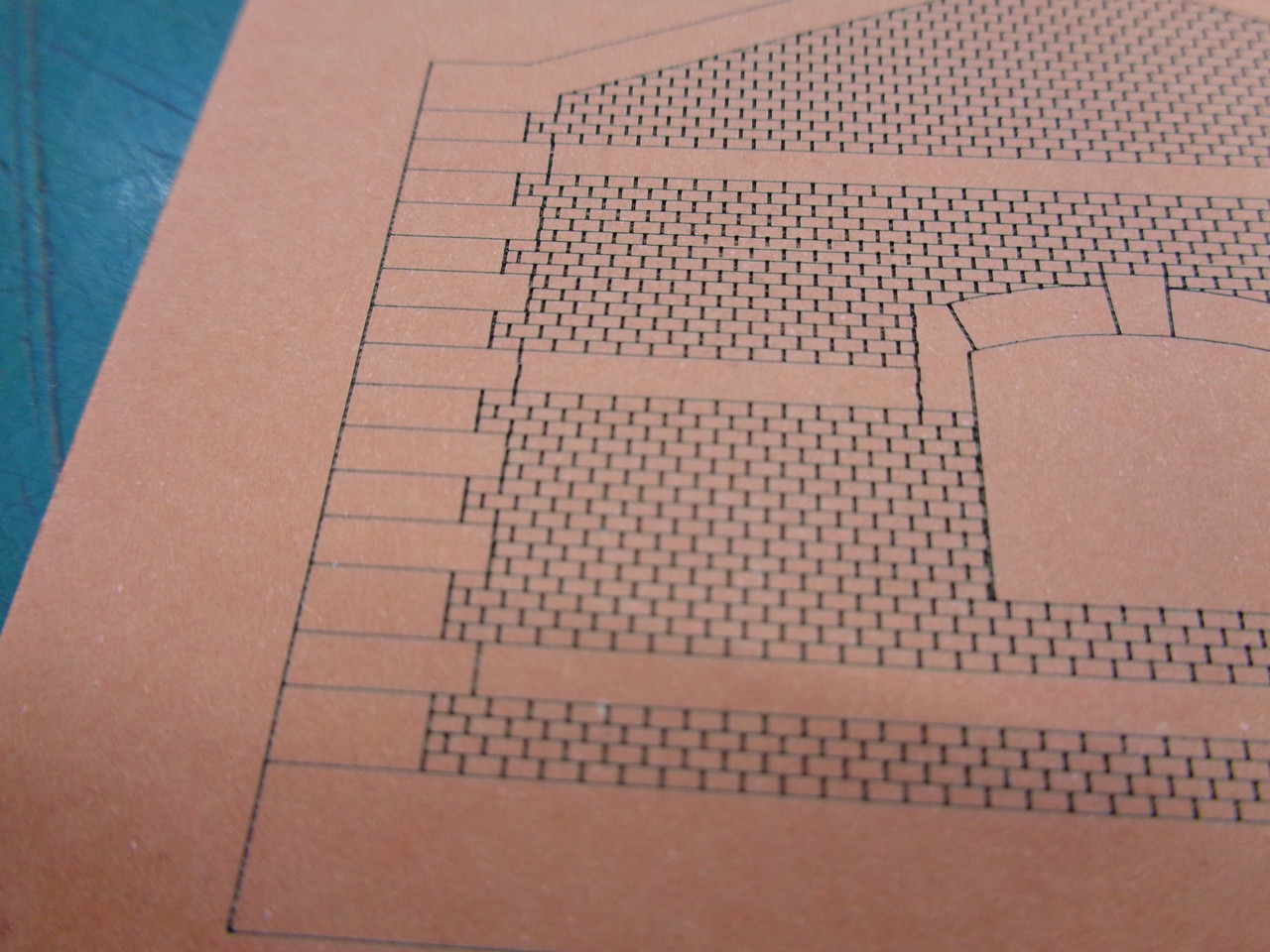

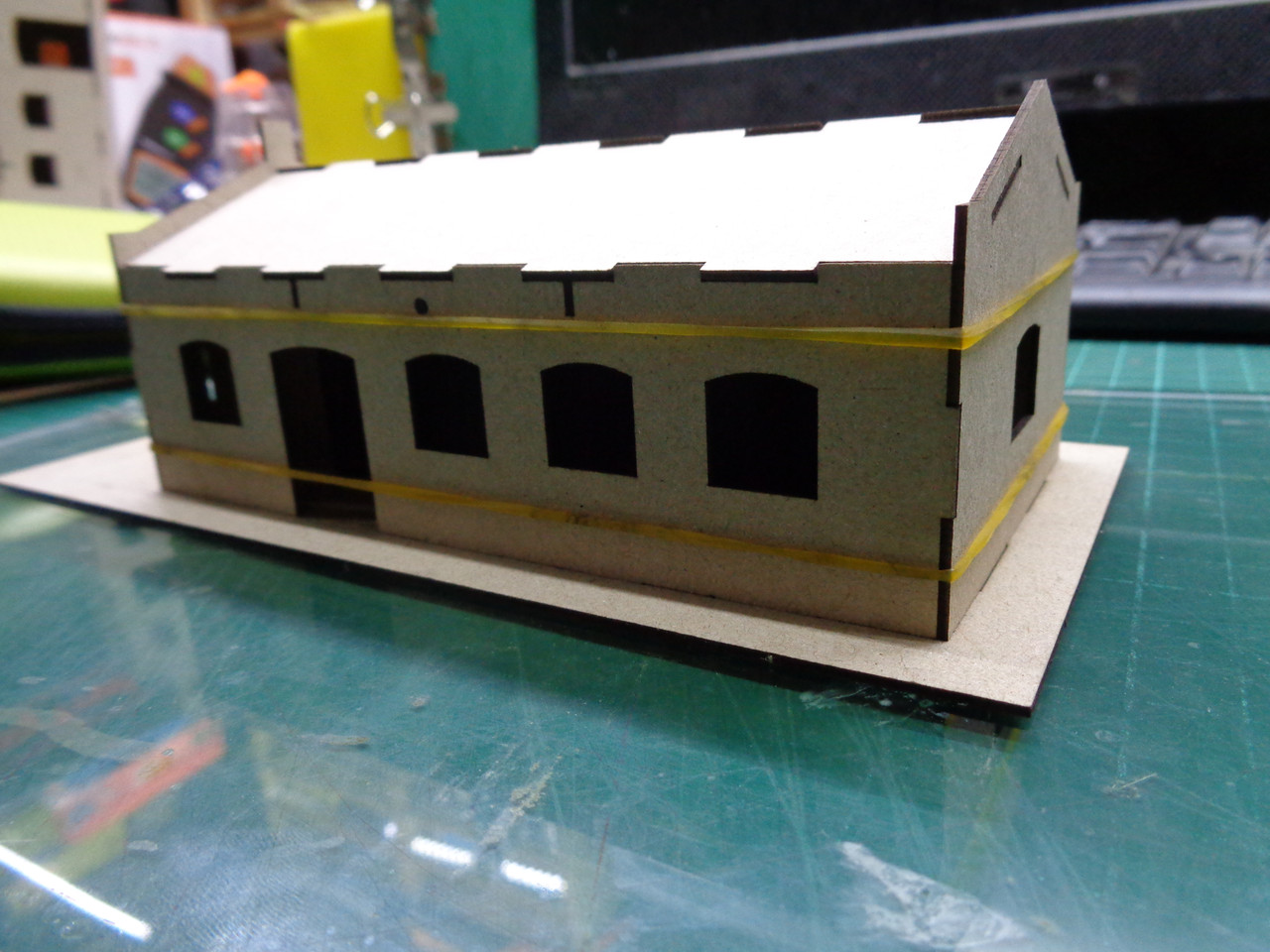

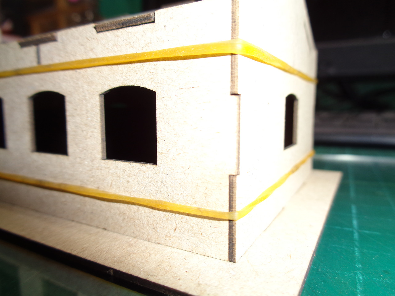

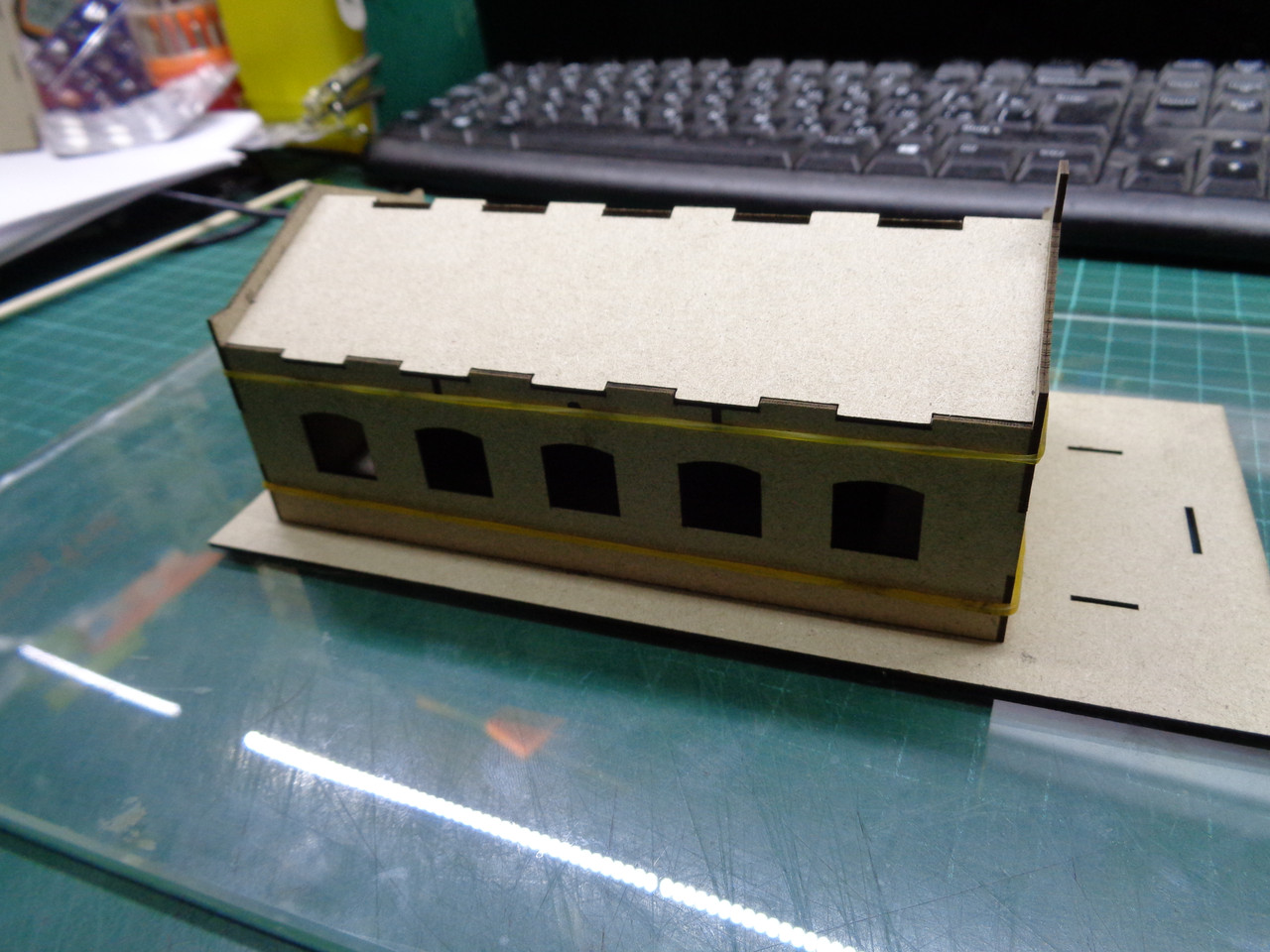

Добрый вечер Михаил. В том то и дело что файл я гружу не из архива. Причем шкала загрузки резво бежит до конца, потом пауза и ошибка. Поверьте я испробовал все, открыл можно сказать все "чакры" на компе. Ничего не выходит. Похоже все дело в ОС. 10 больше не обновляется. Три дня бьюсь с этой проблемной.
Огромное спасибо администратору за помощь в размещении изображений. ;D

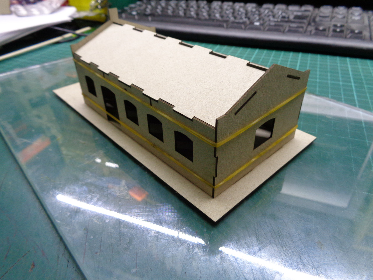

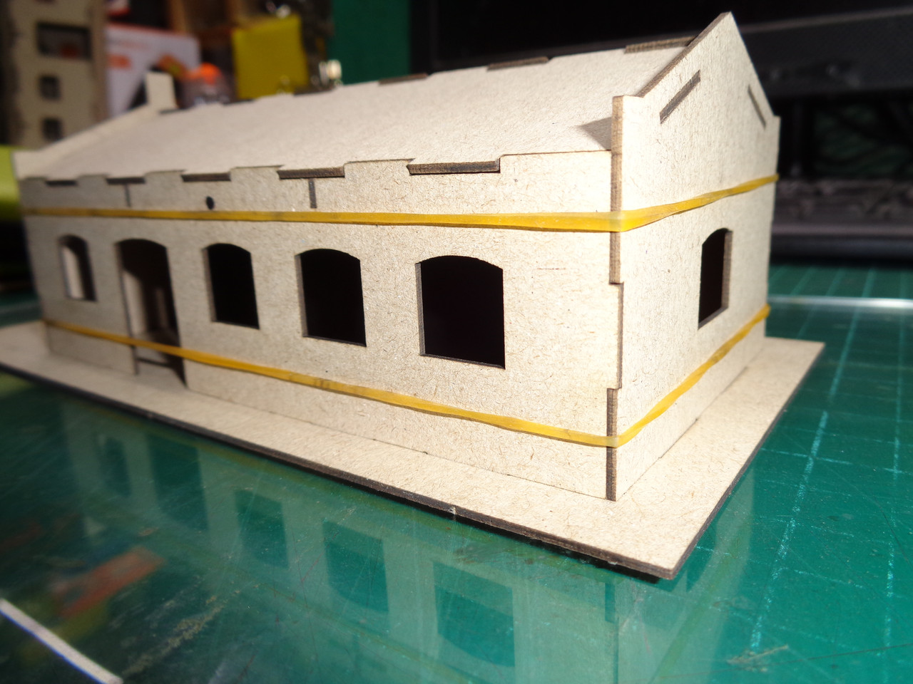

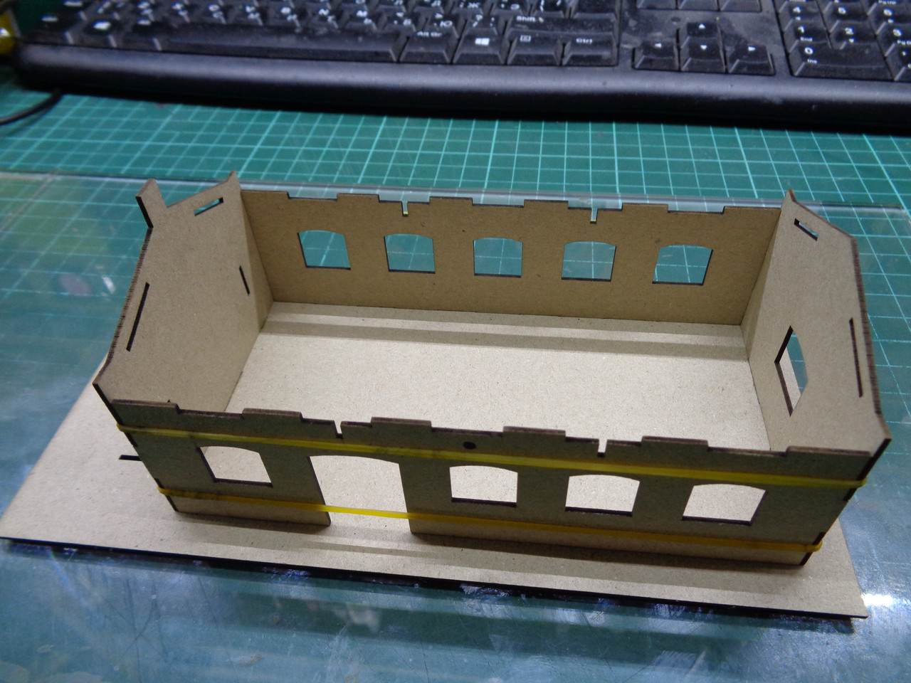

Из размещенных фотографий видно что начал собирать насухо набор. После того как соберу полностью, зафиксирую клеем и сниму со стапеля. Это сделано будет для того, что есть работы на внутренних стенках. Это установка оконных переплетов и остекление. После этого будет установлено дно. Далее все работы только снаружи, установка "кирпичной кладки" и декоративных элементов. Размер кирпича у меня получился 1,5х0,7. В воскресенье ждите обновления.  Всего всем хорошего.
