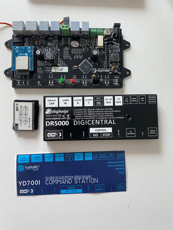

Обладаю волшебной вундервафлей Dr5000, которую купил по случаю на Липпе в свое время за 100 евро с БП.
Сама контора Digikeijs в 2023-м году благополучно обанкротилась. Но создатель ушел(основал) в YAMORC и предлагает апгрейд DR5000 до YD7001 (новый модуль WiFi + апдейты софта станции и модуля плюс наклейка) за около 50 евро.
Купил на липпе , поставил, вроде все работает, функционала значительно прибавилось.
PS Старый модель рабочий, и если у кого сломался, могу продать.

контора Digikeijs в 2023-м году благополучно обанкротилась. Но создатель ушел в YAMORC
хм, Digikeijs выпнули разработчика Karst Drenth, без компенсации и без патентных прав,  поэтому и обанкротились - мозгов то нет,  только кошелёк.  :D  разработчик не будь дурак создал новое ИП  , которое  так и называется "Ещё одна компания, занимающаяся производством моделей железных дорог."  :)) YaMoRC - Yet another Model Railroad Company
сделал новый дизайн и  выкупил обратно частично права. НЯЗ.
не плохая в целом железяка, совместимая с z21 Roco.

Если кратко, то да. К станции вопросов нет, но вот с нэймингом у него так себе, что первое, что второе назание фиг запомнишь и фиг выговоришь.
Особенно конфузит RC - тк это скоррее из мира РУ моделей.
Он еще допилил протокол работы вот с такой штукой по WIFI.
