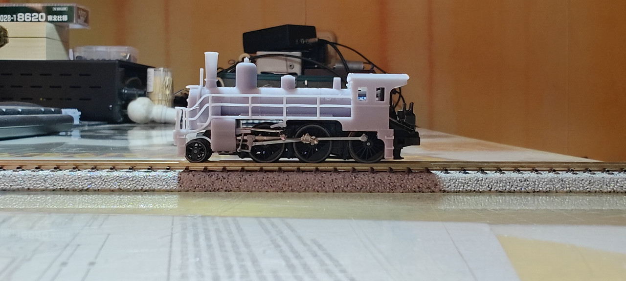

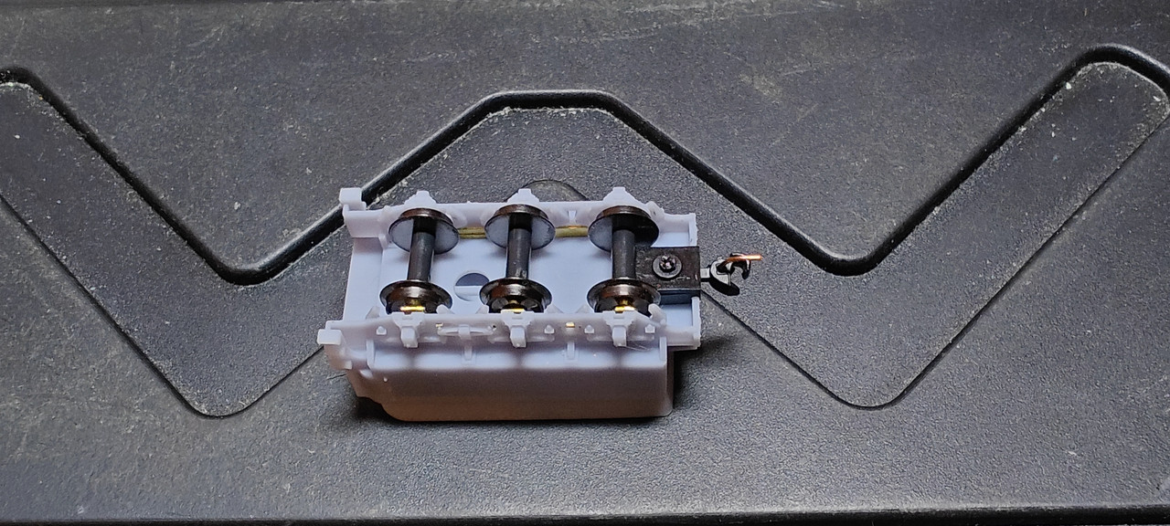

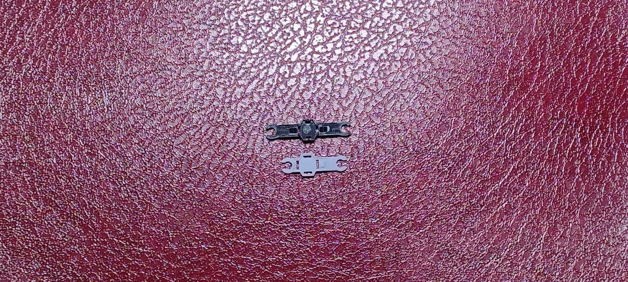

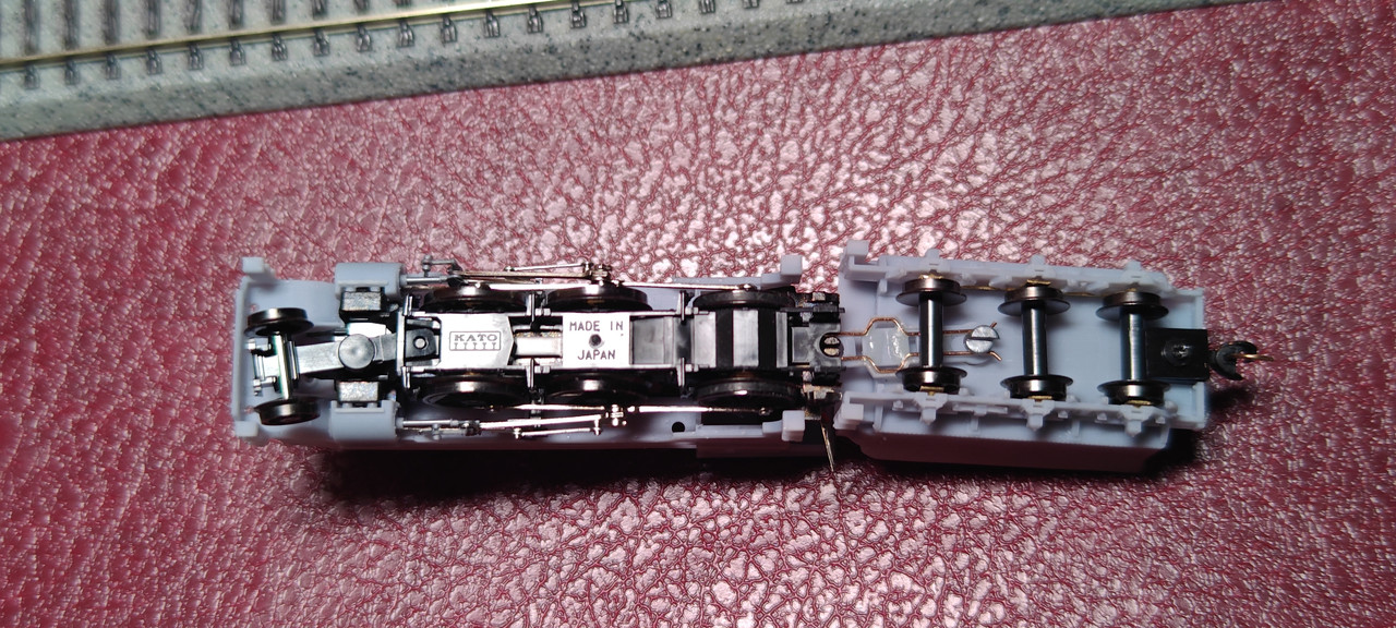

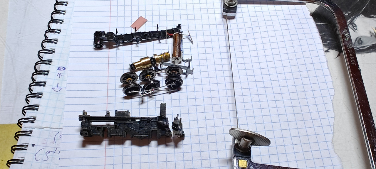

Немного поработал над тендером. Стараюсь по максимуму использовать детали от донора. Колпары подошли. А вот токосъемную пластину пришлось делать новую в  количестве двух штук.  Так же поставил кулачковуб сцепку с Али. Но в случае надобности можно и под Рапидо сделать шахту.
А вот спереди паровоза будет только нерабочая имитация винтовой упряжи, место под коробку сцепки нет совсем.
  • Сообщений: 7444
Круто, когда токосъемные пластины можно самому сделать! Жень, это на станке вытачивается?
Увы, нет. Руками. Ножницами, надфилями, штангенциркулем и кернером.
  • Сообщений: 7444
О, круто! А опиши как-нибудь процесс и из чего пилишь?
Обычная слесарная работа уровня уроков труда в школе.
Материал - лист латуни или бронзы, купил на озоне.

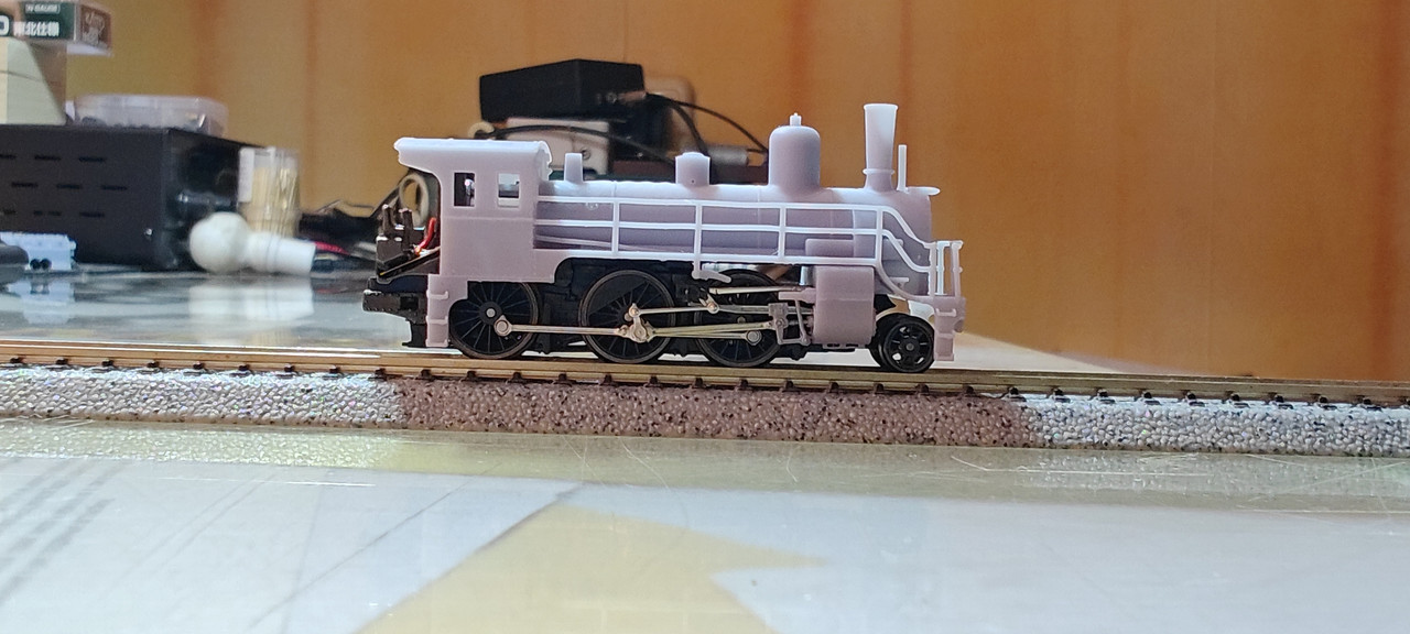

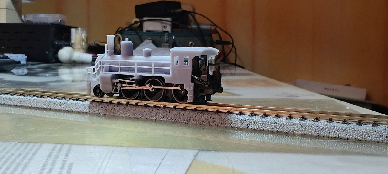

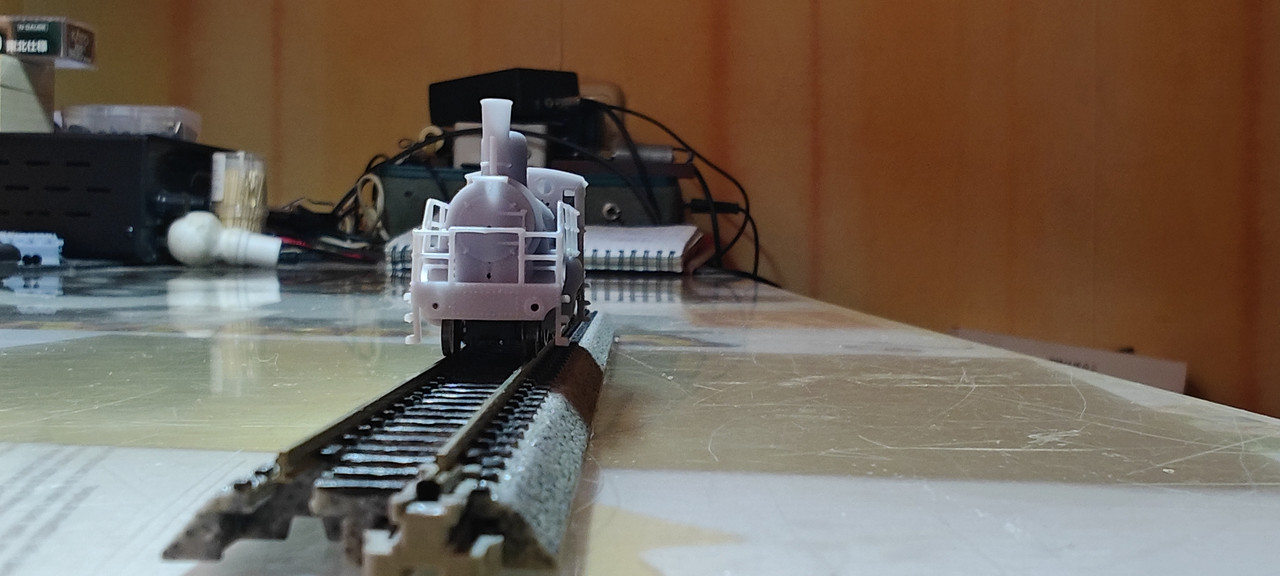

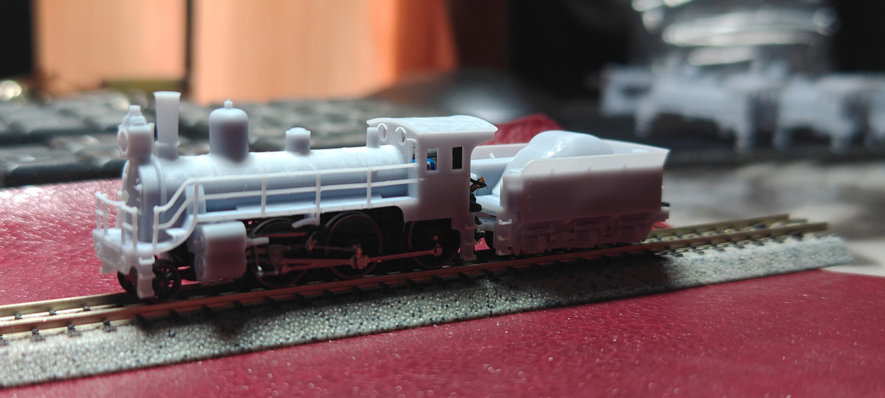

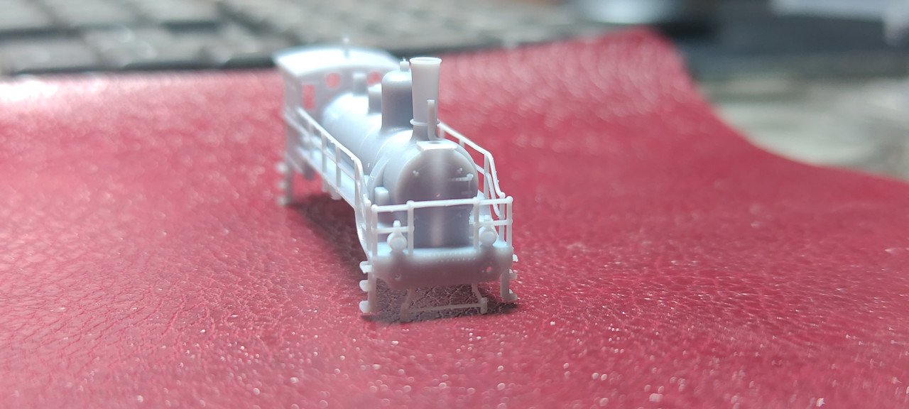

Третья версия печати - почти все, что задумано получилось. В том числе способ крепления котла на ходовке.
Также напечатал некоторые навесные мелкие детали, из них поставил пока только фонарь.
Снял проверочное видео.
Дальше надо отрезать заднюю часть и назад дороги не будет, до этого можно было обратно собрать 8620.

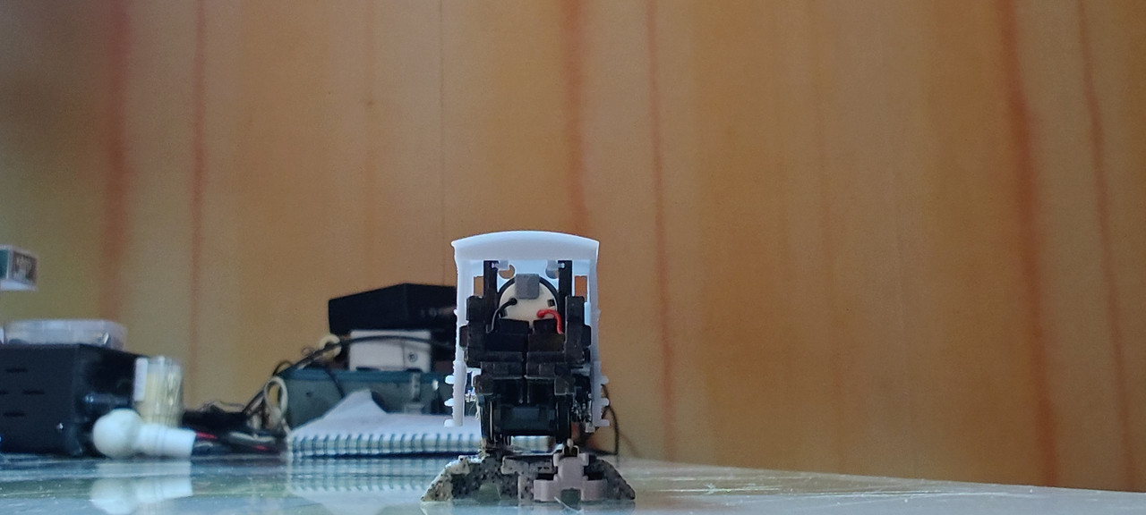

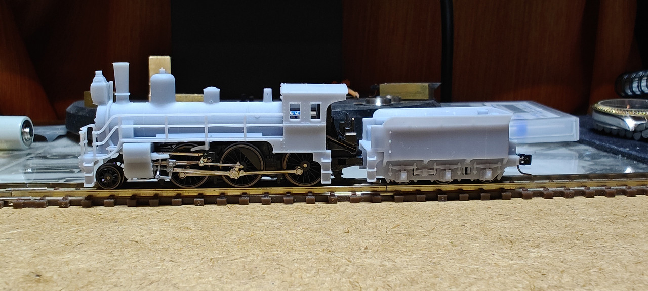

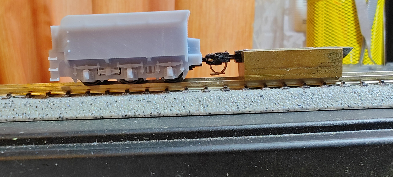

Отрезал заднюю часть рамы паровоза по шпынек, за который цепляется дышло тендера.
Сочленение тендера с паровозом и передачу тока между ними сделал по образу того, что было с завода. Расстояние нужно было уменьшить, по этому сделал новое дышло.

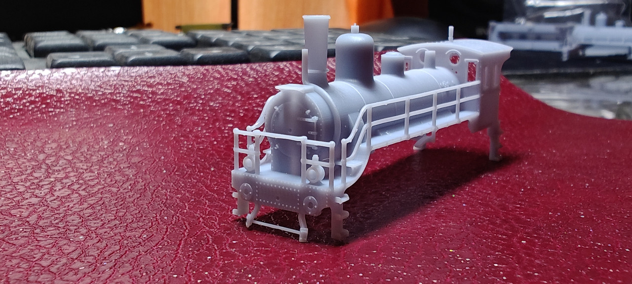

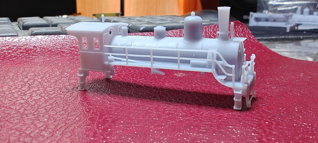

Заодно напечатал четвертую версию корпуса, добавив некоторые мелкие детали, которые сначала хотел печатать отдельно (буферные фонари на метельник, свисток, насос).
Также напечатал новую версию тендера, с более крупными клёпками и пузырем под кучу угля, под которой можно было бы разместить декодер. Саму имитацию угля можно будет наклеить поверх, рисовать в 3д такой материал я не вижу смысла, да и не умею. В пустом тендере помещается только груз-токосъем, который тоже пришлось немного подрезать.
Ну и видео
