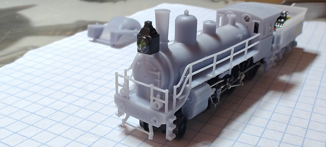

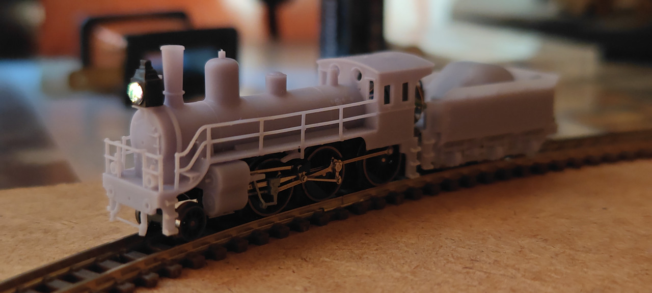

Вам,  дорогой друг, закончить этот проект, ну на финише уже, прекрасно)))

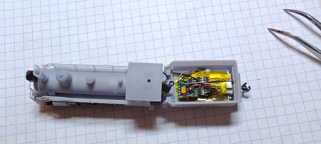

Внедрил декодер. Поставил свет в головной фонарь. Нужно будет переделать разъем для проводов между тендером и паровозом.

Мощно. Поручни, боюсь, будут очень хрупкими. Может заменить на травленку?
Я печатаю из инженерной смолы, старым версиям корпуса уже1-2 месяца. Поручни до сих пор гибкие. Т.е. можно довольно сильно сдать с боков, а потом выпрямить, потянув в обратную сторону. Понаблюдаю, как будет дальше.
Можно и из травление сделать, но тут проблема - как крепко склеить ее со смолой., нужна большая площадь соприкосновения. Возможно, заодно с площадками. Вариант интересный, надо проработать.
  • Сообщений: 14869
Sormovo, Жень, да, надо делать площадку и с ней поручни, потом их под 90 гнуть и клеить площадку. Так будет надежнее всего
  • Сообщений: 1061
  • Репутация: +72/-1
Можно сделать усы снизу, вставить в отверстия в смоле, а снизу загнуть.
Или так.
Но сначала я хочу попробовать вариант попроще, без травленки.
Оффлайн Эдуард
  • Сообщений: 628
Дырочки в площадке просверливаешь и в них травлёнку вставляешь. Даже клеить не нужно, если размер дырочек правильно к прутикам подобрать.
Эти дырочки должны быть очень близко к краю, отчего при сжатии перил пальцами их просто выломает, пробовал когда-то на тгк2 такой вариант.
Оффлайн Эдуард
  • Сообщений: 628
У меня на чмэ-3 перила быстрее гнутся и ничего не выламывается. Перила очень нежные.
Это какой чмэ3? Из травленки норкина? Там да, латунь очень мягкая, да и вставляется она в травленую же палубу. А вот если вставлять травленые перила в смоляную палубу, тогда произойдет то, что я описал.
Оффлайн Эдуард
  • Сообщений: 628
Нет, ЧМЭ от МТВ, просто у него родные поручни тоже некрасиво толстые. Я их на травлёные поменял.
Там палуба не смоляная, а пластиковая.
Оффлайн Эдуард
  • Сообщений: 628
А у меня смоляная копия. И всё нормально вроде.
