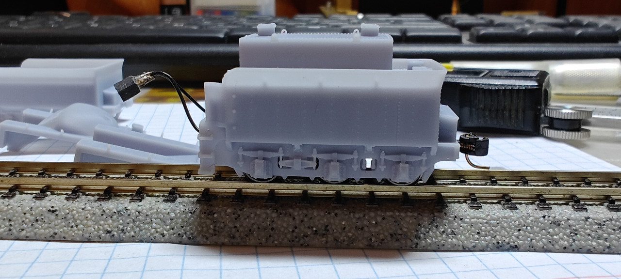

28 Июня 2026, 20:28:33 »
Как оказалось, ходовки 8620 и С50 не совсем одинаковые, пришлось под вторую адаптировать систему крепления цилиндров и корпуса к ходовке. Медленный процесс проб и ошибок.
Также сделал нефтяную версию тендера. Есть шанс, что туда поместится звуковой декодер с динамиком.
