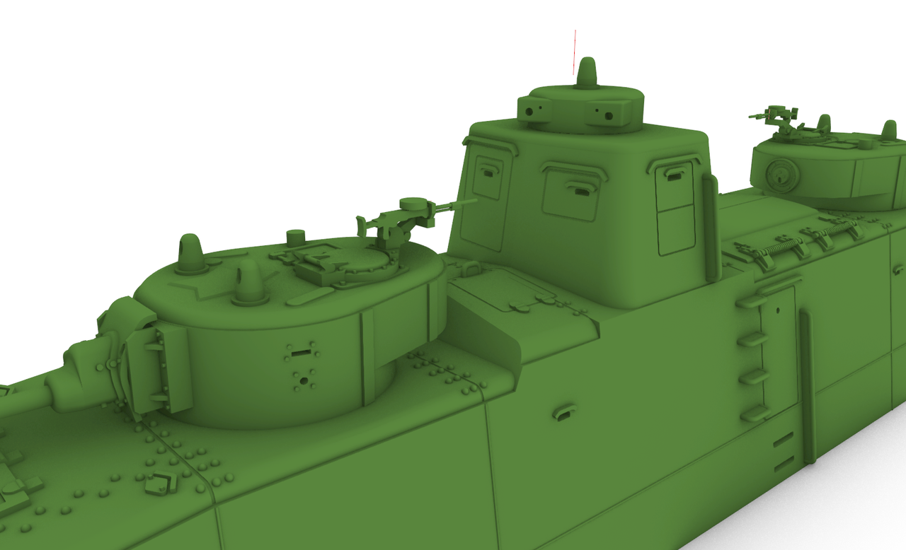

Готова последняя башня - командирская!  :lupa:

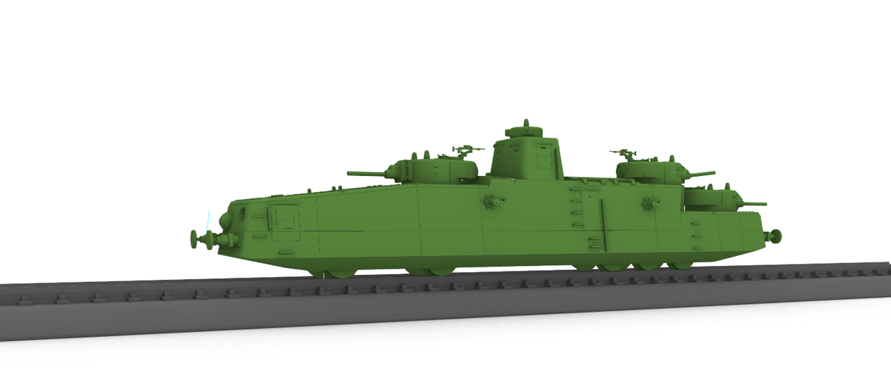

Сделал стендовое основание, теперь осталось мучительное ковыряние во всякой мелочевке - пока добавил пулеметы, кое-что поправил там-сям...
Между делом игрался с генерацией картинок....

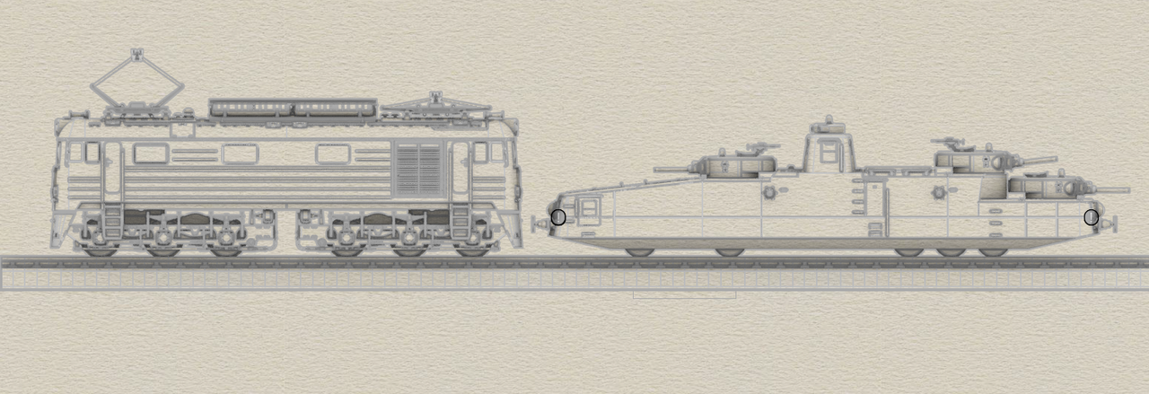

Оживает потихоньку.  ;D

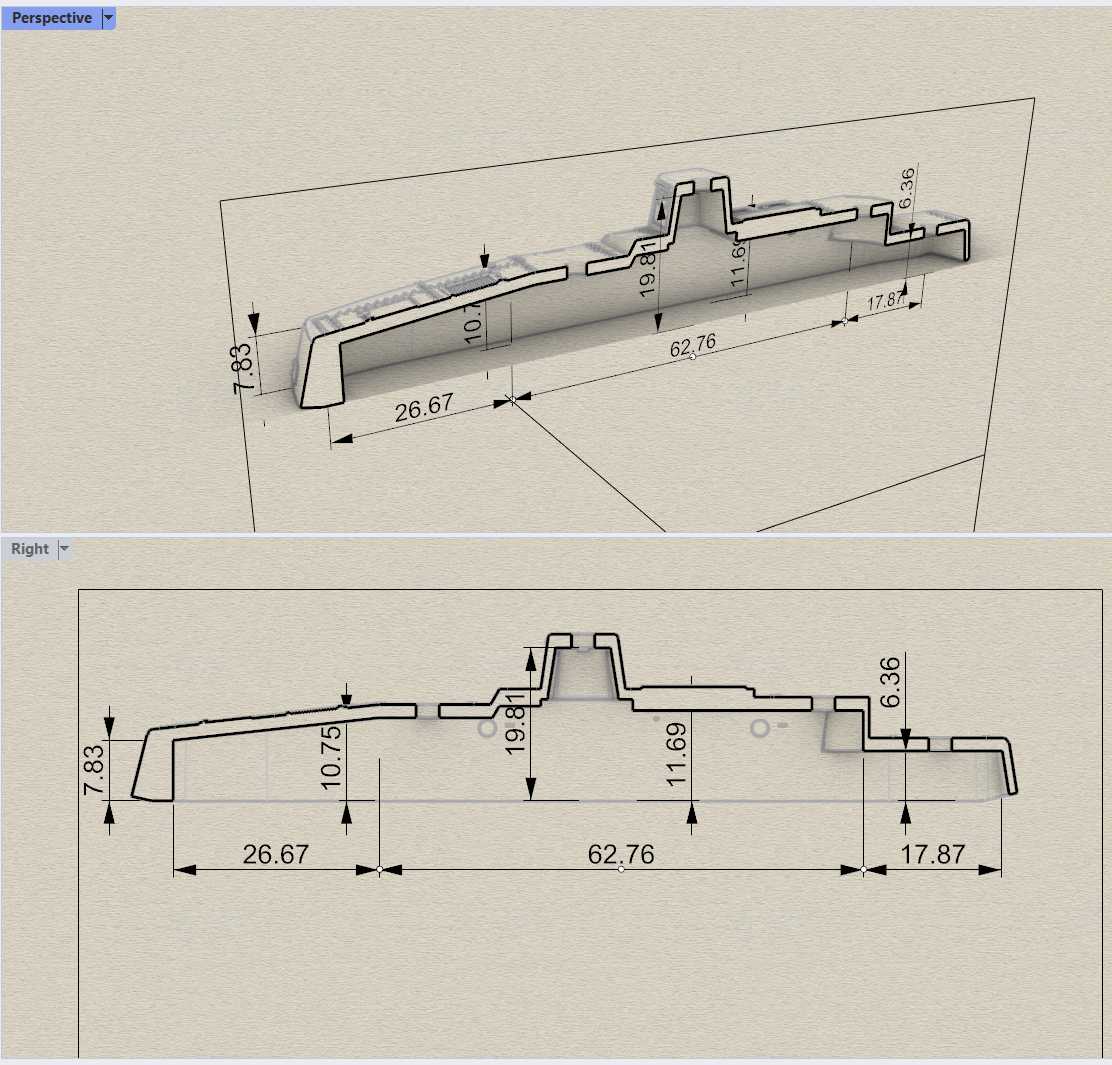

А какие получаются размеры внутреннего объёма корпуса?
  • Сообщений: 7451
Re: Моторный броневой вагон МБВ-2
« Ответ #18 : 15 Июля 2026, 13:39:53 »
Как-то так:
Я когда начинал только делать МБВ, казалось, что это какая-то большая штука, а на самом деле он довольно компактный и приземистый, хорошо видно на фоне электровоза:

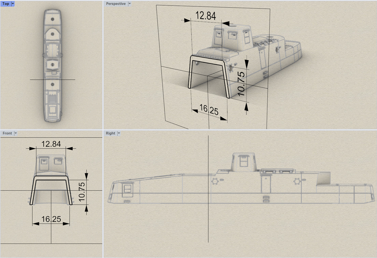

А можно продольный разрез по оси также сделать?  ::)
  • Сообщений: 7451
« Ответ #20 : 15 Июля 2026, 16:15:00 »
Примерно так:

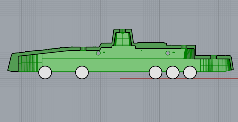

При планировании ходовой модели нужно еще учитывать, что колпары глубоко посажены в корпус:
  • Сообщений: 6990
« Ответ #25 : 18 Июля 2026, 01:17:22 »
В юбку упрутся?
  • Сообщений: 7451
« Ответ #26 : 19 Июля 2026, 13:10:28 »
Ну, это тоже нужно будет смотреть, но я в плане наличия места для размещения тележки и шестерней привода от мотора.

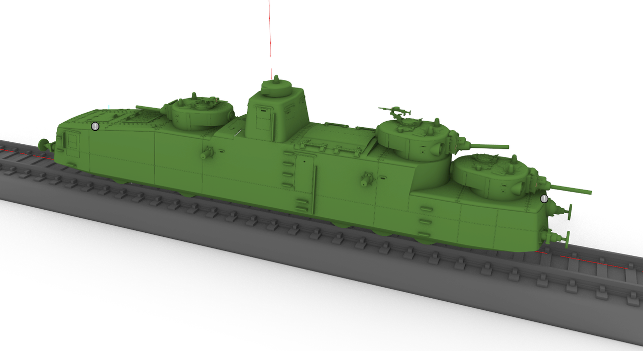

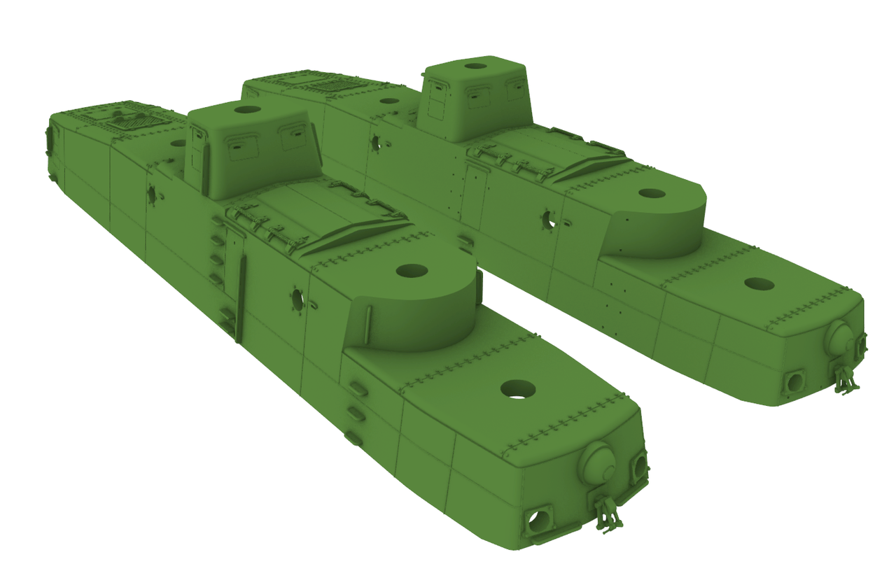

Медленно, но уверенно выходим на финишную прямую. Будет 2 варианта корпуса - с готовыми поручнями и вариант для самостоятельного их изготовления...
  • Сообщений: 7451

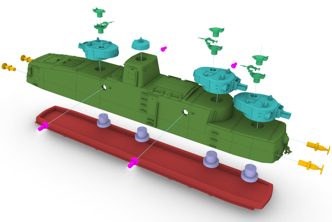

« Ответ #28 : 18 Августа 2026, 18:08:42 »
Как-то так оно будет...  Надеюсь, ничего не забыл.
  • Сообщений: 6990
« Ответ #29 : 18 Августа 2026, 19:18:29 »
Круто.
Пара моментов:
1 - раз уж башни поворачиваются - лучше добавить невысокий кольцевой выступ на корпусе чтобы его не поцарапать. Если, конечно, он не сделан на самих башнях.
2 - пулемёты наверное лучше вставлять изнутри на цилиндре с фланцем. Или под них реально шаровое посадочное место? Там могут быть проблемы с зазорами и царапинами.
3 - буферы должны быть расположены с учётом сторон квадратного основания - поэтому для соединения лучше использовать квадратную призму чем цилиндр.
А вообще - огонь! ;D
Посмотрел буферы на прототипе.
Там видно заднюю цилиндрическую часть.
Тогда только утопленная оконцовка должна быть с квадратным сечением, желательно несовместимым для разых буферов для избегания неправильного монтажа.  8)
Но это больше придирки. Всё решается при внимательной сборке.
