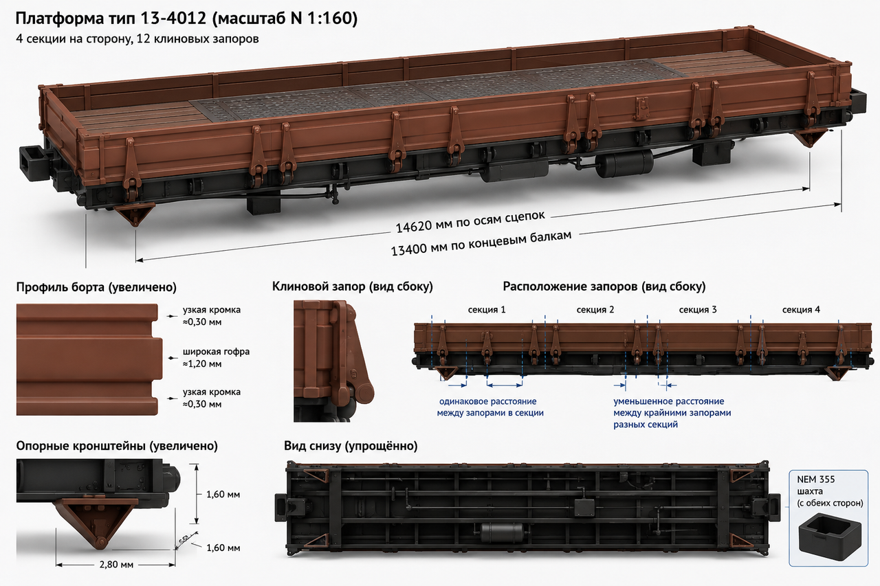

Вот, коллеги, извольте. Поигрался пару часов в бесплатной версии ChatGPt пока он меня не послал "до завтра"  :D Подготовил ему ссылки и картинки предварительно с чертежами, картинками и описанием платформы 13-4012 (очень важно с ним грамотно технически говорить, а не "подвинь эту пимпу вправо"). Добавил, в соотвествии с пожеланием уважаемого Gematogen NEM-шахты (пока они могут "висеть в воздухе" - руки не дошли). Тележки, что бы не смущало любителей посмеяться, вообще убрал (тем более, они и в реальности отдельная штука). Так же дал команду убрать штурвал.
Ну, как по мне, уже очень прилично  :) Пока да, он так и не справился с треугольными кронштейнами, неверная подвагонная (хребтовая) балка и фантазийное подвагонное оборудование. Но поверьте мне, ещё пару часов и (очень желательно!) в платной версии и мы получим вполне адекватную модель платформы, пригодную для перегонки в STL и печати.
Отличные картинки - ничего соответствующего прототипу тут нет, как нет ничего для установки телег и прочего чтобы сделать модель ходовой, но мы обязательно "поверим", что вот-вот, еще пару часов и все будет в самом лучшем виде! И это речь о самом примитивном прототипе - платформе!
В общем, действительно, зачем "что-то вообще изучать", если и так сойдет!

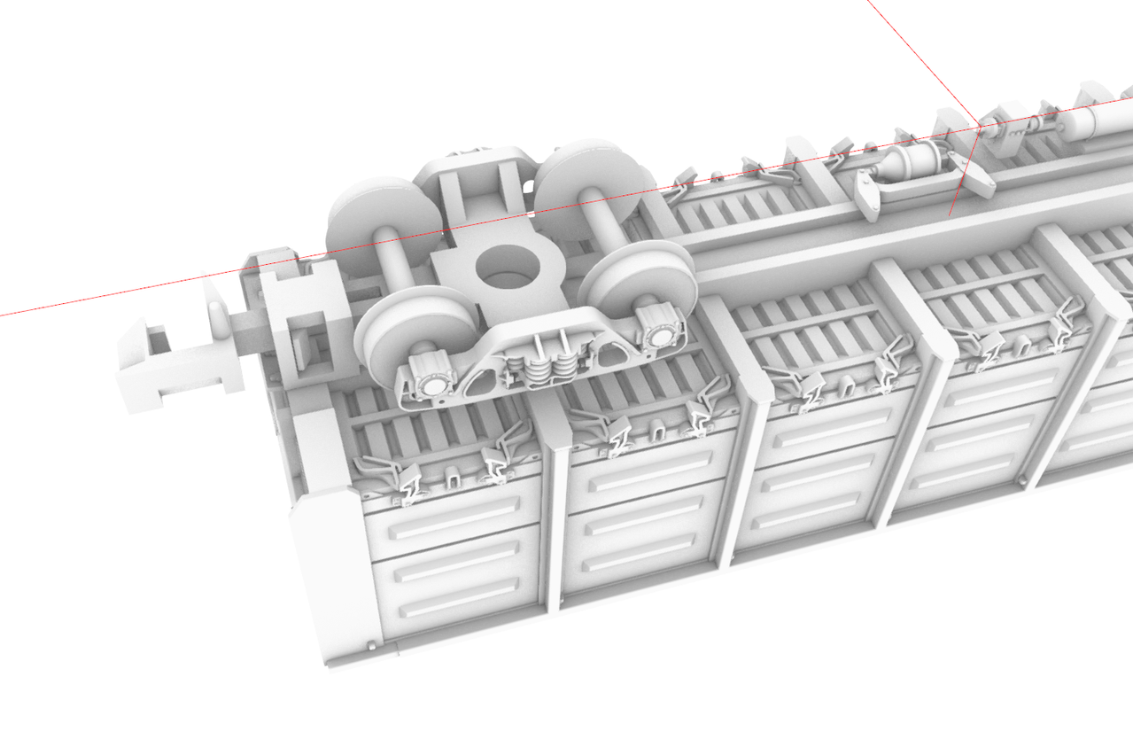

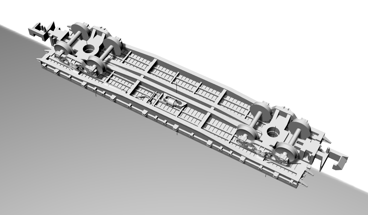

Простейший полувагон:
Я думаю, что представленная модель не преследовала решения всех этих задач.
Это скорее демонстратор технологии.
И на мой взгляд - демонстрация очень даже наглядная - образец создан, создан быстро, если сравнить первый и второй образцы, видно, что изменения существенные и, главное, управляемые.
Выглядит как вполне рабочее направление. ;D
