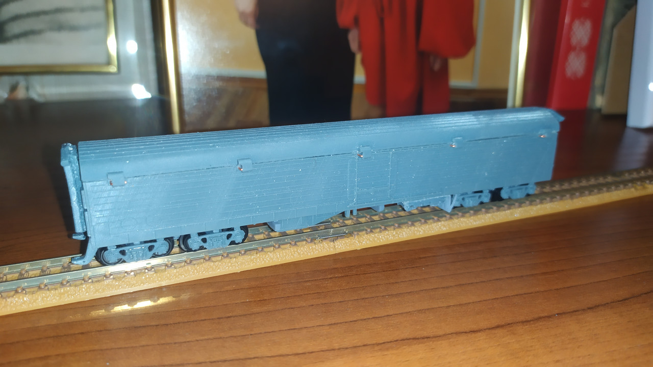

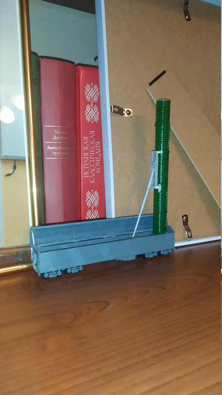

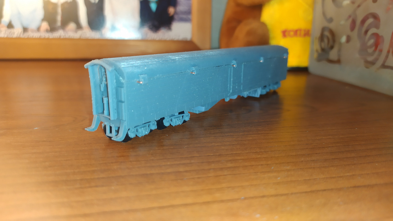

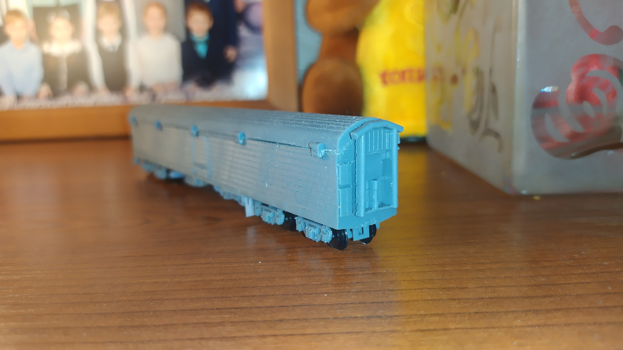

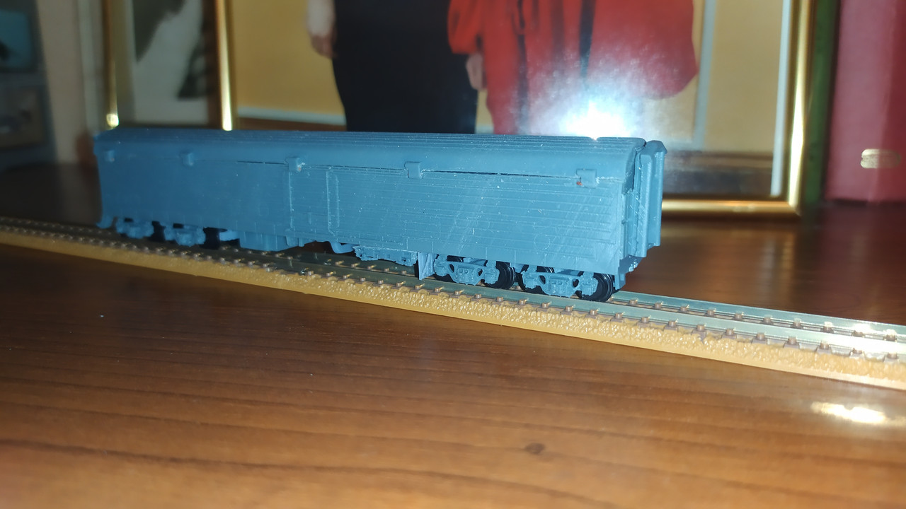

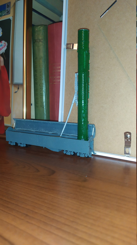

Коллеги, добрый день! Итак, представляем вашему вниманию вагон 15Т272, то есть вагон с транспортно-пусковым контейнером (ТПК) боевого железнодорожного ракетного комплекса (БЖРК) "Молодец". Было интересно собрать крупные детали и оценить собираемость и сопряжение подвижных деталей. Поэтому сильно в постобработку после печати пока не вдавался.
В настоящее время в стадии завершения 3Д для вагона управления и агрегатного вагона 15В199 и 15Т273, так же перейдем к тестовой печати и первый этап (минимальный пусковой модуль) можно будет считать завершенным. На втором этапе планируются уже другие вагоны состава БЖРК, как то вагон - мастерская, вагоны для личного состава (жилые и столовая), вагон - электростанция, вагон - цистерна и т. п.
В качестве комментария - есть пока вопрос балансировки вагона, когда ТПК в вертикальном положении. Без груза, смещенного в противоположную сторону от открытой крыши пока никак). Впрочем, надо будет проверить, когда внизу прикручу гироплатформу с выдвинутыми опорами (сейчас прикручен вариант когда она в транспортном положении).
Вот как-то так...

Требуется некоторое уточнение состава автономного модуля БЖРК.
Сцеп 15Т271 состоял из трех вагонов 1.ПУ 15Т271
2.Вагон управления 15В199.
3. Вагон электростанция 15Т273
ПУ 15Т272
информация из музея железнодорожного транспорта
Nикогда не говори Nикогда
  • Сообщений: 1044
  • Репутация: +73/-0
Re: Молодец
« Ответ #8 : 22 Октября 2026, 22:15:05 »
ПУ 15Т272
Спасибо, поправил. Некоторые источники дают разную информацмю. А будучи в музее не обратил внимание...
Оффлайн Andrei17
  • Сообщений: 213
Re: Молодец
« Ответ #9 : 23 Октября 2026, 11:44:15 »
  На фото модели не было видно на торцевых поверхностях кузова кронштейнов разгружающих устройств (сверху) для разгрузки ходовой части вагона при движении. ПУ весила более 200 тонн на ось допустимая нагрузка 23 тонны поэтому часть веса порядка 30 тонн перераспределялась на соседние вагоны 15В199 и 15Т273 через бономы тарельчатых пружин.
  Нижние подхваты на торцевых стенках с одной стороны модели вагона имеются , при подготовке к старту они нагружались гидроцилиндрами вагонов сцепа и дополнительный вес обеспечивал устойчивость от опрокидывания при пуске. Но они вроде, как должны быть с обеих сторон вагона ПУ ? Но это  может быть для дальнейшего развития модели
Сегодня фото модели не загрузились, поэтому данные мысли по вчерашним воспоминаниям.
Информация получена от экскурсовода музея

« Ответ #10 : 23 Октября 2026, 12:57:36 »

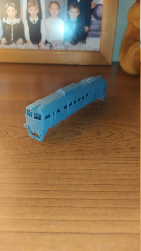

Ракетница тоже зачетная!
Кстати, к ракетнице и тягач планируется

« Ответ #11 : 23 Октября 2026, 13:08:40 »
Самая прикольная штука на М62Д - система дозаправки на ходу. Вот бы её трубки еще сделали - вообще круто было бы!...
Еще крышка ФВУ у него должна отличаться от обычной заглушки на гражданской версии - но я её ни на одной фото не видел :(
  • Сообщений: 1044
  • Репутация: +73/-0
Re: Молодец
« Ответ #12 : 23 Октября 2026, 17:53:43 »
Будет. Отдельной деталью.

тягач планируется
Стенд?
  • Сообщений: 1044
  • Репутация: +73/-0
Re: Молодец
« Ответ #14 : 23 Октября 2026, 20:58:48 »
Стенд?
Корпус будет надеваться на ходовку от Минитрикса (Фляйша для примерки у меня нет). Но вопрос в тележках, на ДМ они бесчелюстные и межосевое другое. Должны от Люсек подходить, наверное. Ну и стенд тоже, конечно.
