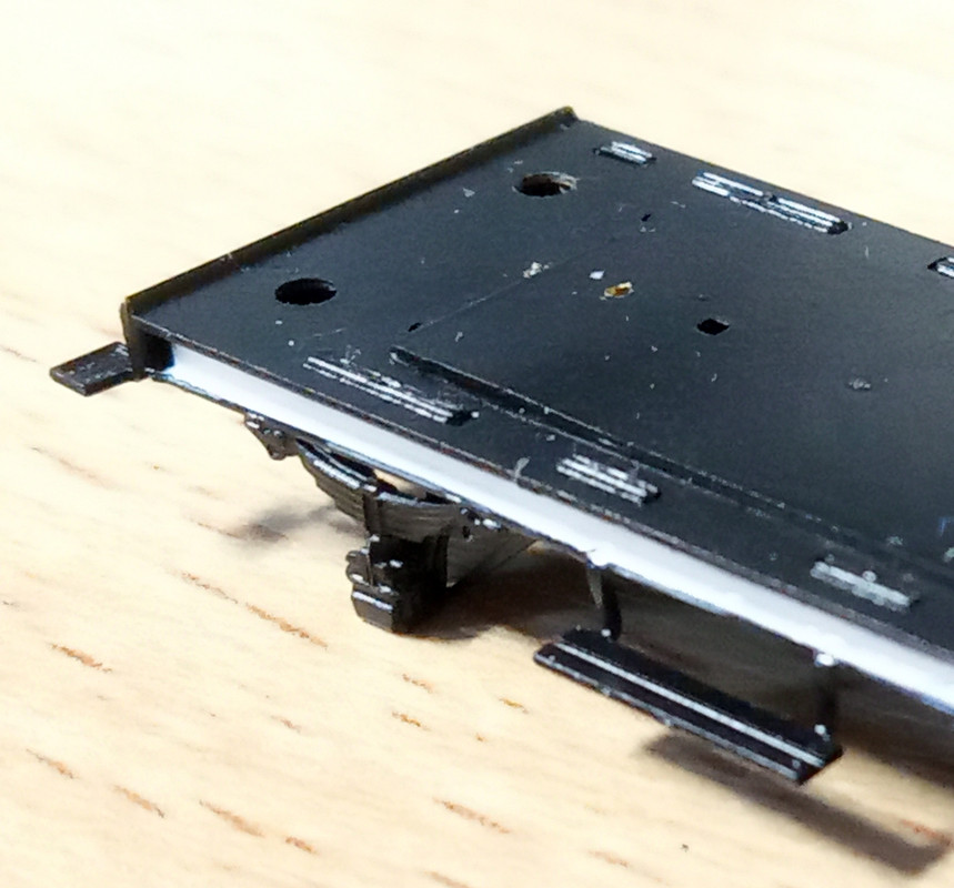

Да, вот именно текучести. У меня рама вагона, баварская, и её внутри надо покрасить в зеленый, ч вот и хочу, чтоб ткнул кисточкой и краска, по возможности, подальше бы залилась.

Ну вот, просто развел краску и залил. Пришлось зсливать несколько раз, потому что белая довольно плохо кроет.
Фейри добавил с одной стороны, с другой не добавлял. Разницы не почувствовал, на смывке может это более явно проявляется.

Саш, ну, заливать черный белым, это надо постараться! Я бы туда полоску декали делал. Или дул бы аэром, закрыв все что не нужно.
Re: Окраска моделей
« Ответ #205 : 19 Января 2021, 15:42:29 »
Декали да, но тут осложнение в том, что белая полоска у меня только на однов магончике, как опятный образец сделал один ледничок.
Но он один, я снял белую, потому что её лучше видно, на остальных 36 вагонах цвет, либо темно-зеленый, либо серый, довольно сложный.
Деколь в цвет не попадёт :( А так да, полоска бы выручила. Я даже думал купить полоски в 1,5 Х 0,25мм в "Верфи на столе" и их покрасить, наклеить надписи и потом вставить. Может так и лучше будет
