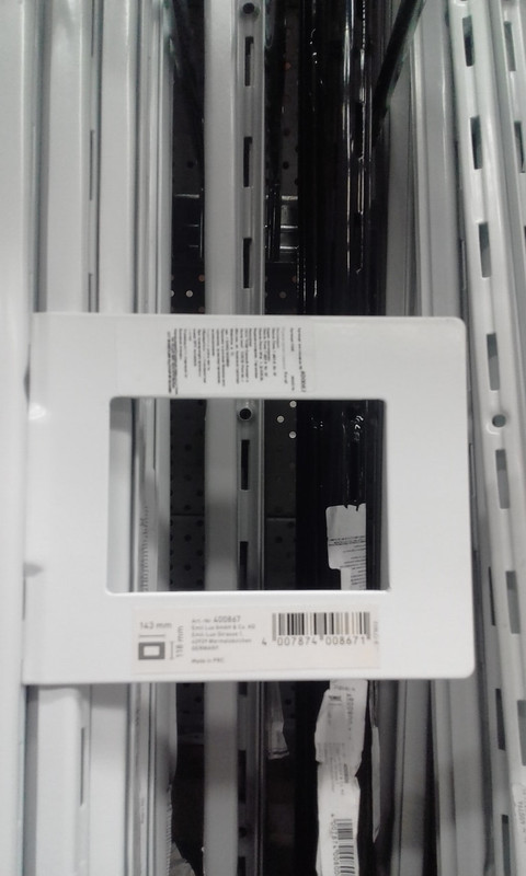

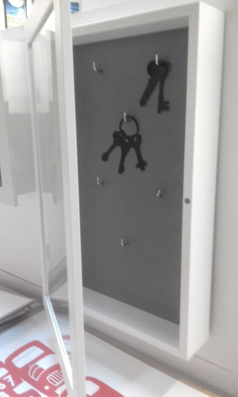

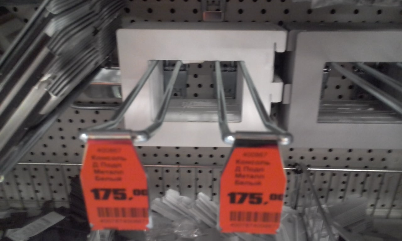

Обнаружил некоторые новые для себя элементы систем хранения, а именно кронштейн в Оби:
подходящий под стойки с прорезями.
И IKEA:
Вот такие полки
И готовая витрина KASSEBY
11 ¾x18 ½x3 ¼ "
http://www.ikea.com/us/en/catalog/products/50264753/
Стоит 1200 рублей и не ищется в ikea.ru
Глубина внутри около 40-45 мм.
Купил в выходные аж 5 штук :)  Распаковал пока одну и изучил со всех сторон, особо пристально с обратной.
Сразу возникли идеи как превратить эту витрину в стеллаж для хранения моделей.
Во первых, туда нужно вставить полочки. Вариантов полок пока 3 - деревянные , стеклянные, из оргстекла.
Стеклянные нужно либо заказывать (не бюджетно), либо резать самому и шлифовать кромки. Кроме того, нужно их как-то крепить внутри витрины. Готовые стандартные крепления для стеклянных полок будут выглядеть на мой взгляд слишком грубо. Но зато все будет красиво.
Деревянные можно нарезать самому либо из доски/листа фанеры, либо подобрать в строймагазине готовый деревянный профиль-раскладку. Деревянные школьные линейки тоже можно использовать. В деревянной полке можно прорезать пазы под реборды колес ПС и сэкономить на рельсовом материале. Полки можно прикрепить к задней стенке ( тонкое но жесткое ДСП) тонкими шурупами или аккуратно приклеить. А также покрасить в белый цвет или оставить структуру дерева.
Полки из оргстекла сочетают преимущества обоих вариантов: прозрачность как у стекла, возможность изготовления в домашних условиях, возможность прорезать канавки под реборды и прикрепить к задней стенке.
Кстати, задняя стенка крепится скобками, ее можно легко демонтировать и заменить на свою, более толстую и прочную. Если делать заднюю стенку заново, в ней сразу можно прорезать пазы для вклейки полочек.
Также в витрину можно установить подсветку из светодиодной ленты, или подобрать готовый светодиодный светильник из той же ИКЕИ, их там множество.
Может у вас есть какие-нибудь идеи?

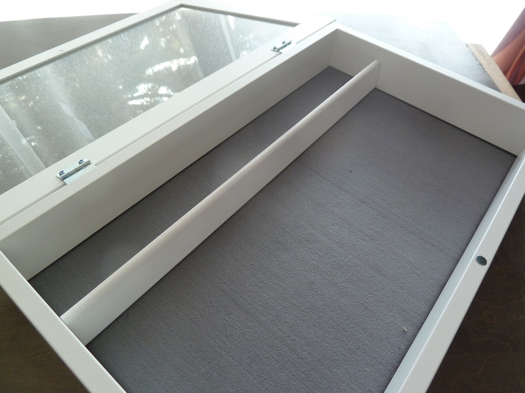

Я примерно такой вариант и предлагал, только из деревянных реек/линеек, но не смог его толково описать. Должно получиться примерно так:
На то что рейки на фото страшные - не обращаем внимания, взяты первые попавшиеся рейки для иллюстрации идеи.

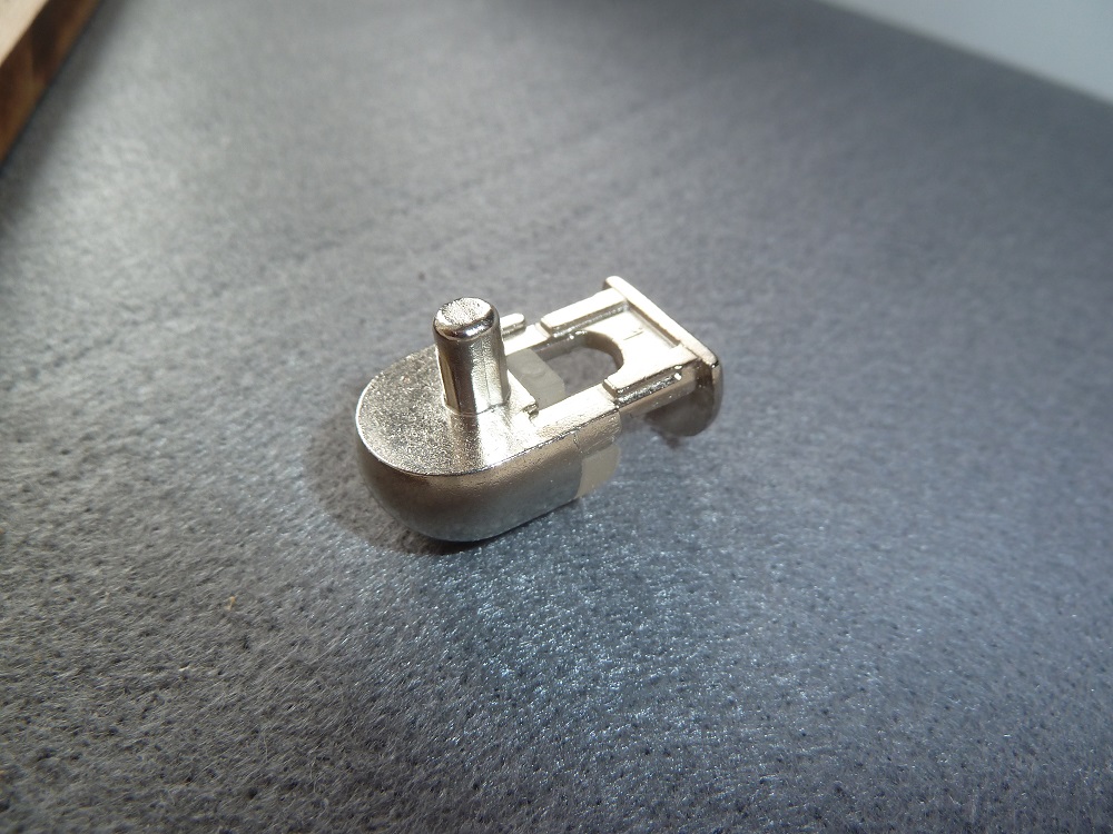

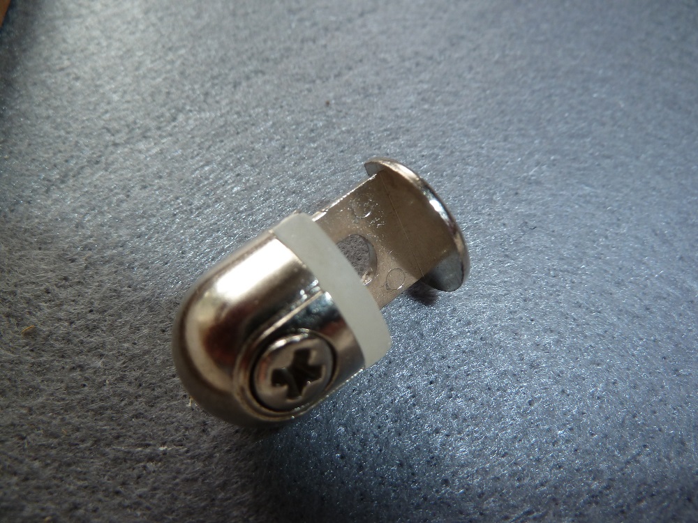

Посетил строймагазин и обнаружил там крепления для стеклянных полочек. Вот такие:
Крепления понравились, но очень не понравилась их цена - комплект из 2х штук стоит как половина этой витрины.

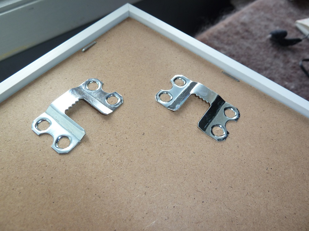

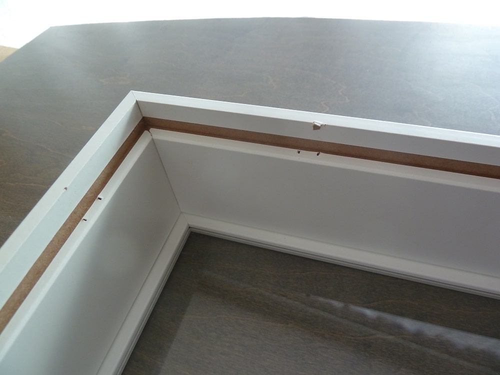

А вот как выглядит эта витрина с обратной стороны - задняя стенка прибита скобками, проушины для подвески просто забиты в ДВП.
Не очень надежное крепление для витрины с моделями на немалую сумму.

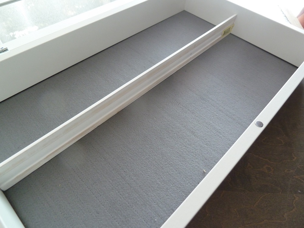

Продолжаю неспешно работать над проектом витрины.

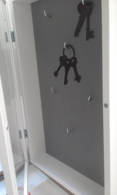

Расчленил одну из них, отделив заднюю стенку чтобы узнать из чего она сделана. Это оказалось нелегко, скобки длинные и очень хорошо держатся в корпусе. В общем-то можно было и не отдирать, держат крепко.
Корпус, как и большинство Икеевских поделий - ДВП, обтянутое белой пленкой.
Задняя стенка - трехслойная, представляет из себя ДВП + слой вспененного ПВХ + серый ворсистый материал.

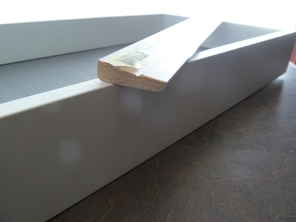

В качестве полочек пока рассматриваю вот такой деревянный молдинг. Крепить буду тонкими шурупами к задней стенке.
Можно поставить либо лицевой стороной вверх,
либо изнанкой. Изнанку надо дополнительно прокрашивать. Кроме того, с изнаночной стороны выбрано углубление шириной около 10 мм, при расстановке ПС будут не нужны рельсы или пропилы под реборды.

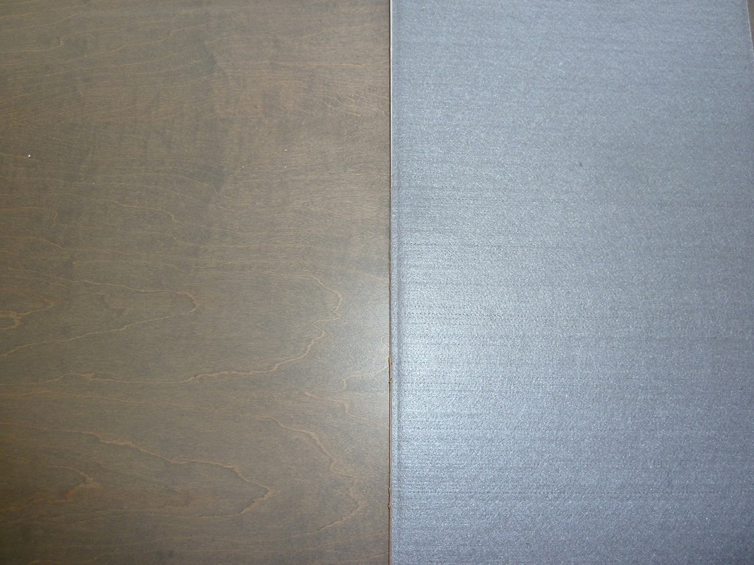

Пока думаю относительно задней стенки витрины - оставить родную или сделать новую из фанеры. Вот как это выгладит : слева-фанера, справа - родная задняя стенка.
