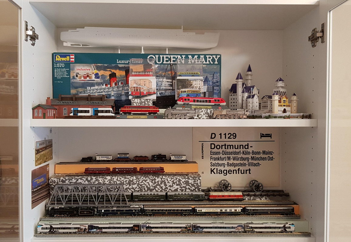

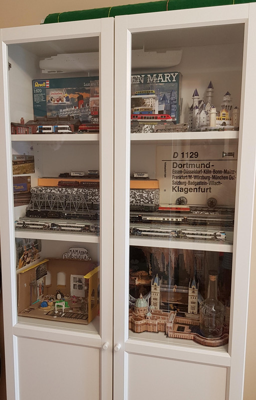

Мой вариант витрины крайне лаконичен по времени и по вмещаемой экспозиции. Выбрал вариант, чтобы периодически можно было быстро менять экспозицию.
Из плюсов - быстро собрать, довольно удобно рассматривать, легко сделать подсветку, снизу такое же пространство, где можно хранить коробки с моделями.
Из минусов - негерметично, так что надолго ПС оставлять нежелательно, составы до 75см длиной, деревянные рамки дверей заслоняют частично обзор - приходится головоой нырять влево-вправо, чтобы рассмотреть то, что посередине.
Это книжный шкаф Билли из Икеи, для поднятия рядов просто нарезал полосы ЭППС толщиной 3см, задние поднял на пенопласте.
туда же вниз потом смонтирую лотки на полновыдвижных направляющих, нашёл те, которые подходят по монтажным отверстиям родным отверстиям шкафа.
Для полной красоты понядобится ещё сделать какой-то фон, но это следующая задача для облагораживания - основа уже готова.
С уважением, Константин
// per aspera ad astra

Из плюсов
Подозреваю, что хорошо шкафчик вписался в интерьер :) а это немаловажно, При возможности и желанию, дверки можно заменить на полностью из стекла.
Зачет ;D ;D ;D
