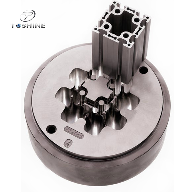

Одна экструзионная форма стоит как самолет (слышал, что начинаются от € 200'000), и её не забудут размазать по цене заказа.
А на наборной универсальной форме получить сколь-нибудь сложный профиль (с ласточкиным хвостом, пазами для стекла, направляющими для колес и прочей фигней) - зараз не выйдет. Разве что что-то примитивно-шаблонное для LED-ленты...
Полагаю, у этих ребят и цена столь высокая как раз из-за того, что они вложились в экструзионную форму, и в силу малосерийности доля затрат на неё составляет ощутимую часть себестоимости.
это стоимость станка. ИМХО
это как раз примитивная форма,  полуполый  П профиль, с небольшими выступами (что не существенно). экструзионная матрица довольно простая: http://metallportal.com/storage/portfolio/9049/9m9234J9bAF5cmk1MpUc3bNdEOU8NkhApQUHIyPu.jpeg
 http://aluminium-guide.com/ekstruziya-alyuminiya-kratkoe-vvedenie/
вот сложная форма http://s.alicdn.com/@sc01/kf/Hca3d9f9bec174d778215a8806b6464147.jpg
вот  http://завод-пресс-форм.рф/kalkulyator-filer/filery-dlya-alyuminiya.php
для заказчиков алюминиевого профиля по индивидуальным чертежам (эскизам), мы готовы предоставить вообще бесплатное изготовление матрицы, либо компенсировать стоимость ее изготовления после суммарного заказа одного вида профиля более 5 тонн.

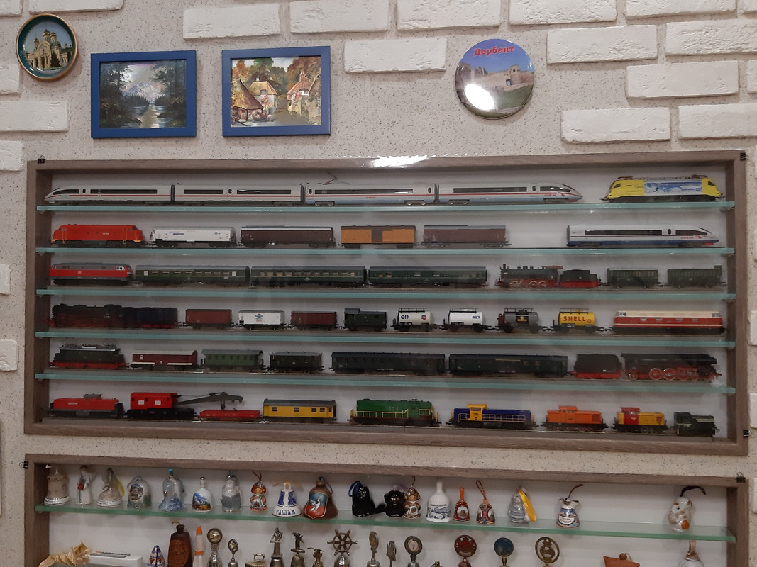

Я полку сделал так:
При монтаже гипсокартонной перегородки я оставил две ниши, в которых гипсокартон зашил с одной стороны. Выштукатурил и на расстоянии толщины светодиодной ленты от стены поставил лист акрила. между листом акрила и стеной по периметру проклеил светодиодную ленту. Далее все обклеил наличниками в цвет дверей. При поклейке использовал пену монтажную. Когда высохла очень хорошо держались, но нужно придавить, чтобы не выгнуло. В доборах высверлил дырки под полкодержатели и на них положил стекло. Ширина 6 см, длина 150 см. толщина 1 см. На переднем плане повесил пленку для цветов, чтобы не садилась пыль. Как запылится я ее не мою, а меняю, да и все.
Один большой минус, нижнюю нишу пришлось отдать жене, у нее свой предмет коллекционирования.

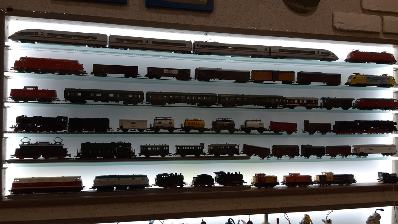

Интересное решение! ;D
Несколько раз упомянута "светодиодная лента"...
Интересно посмотреть её "в действии". :lupa:
(У самого тема подсветки до конца не реализована, потому и интересуюсь.  :) )

На фото не очень смотрится, да и в реальности получилось хуже, чем хотелось, но по другому не получилось, чтобы равномерно засветить сантиметра 4 нужно было. Но мне и так хорошо, тем более, что с подсветкой наигрался быстро. Только для гостей включаю:)

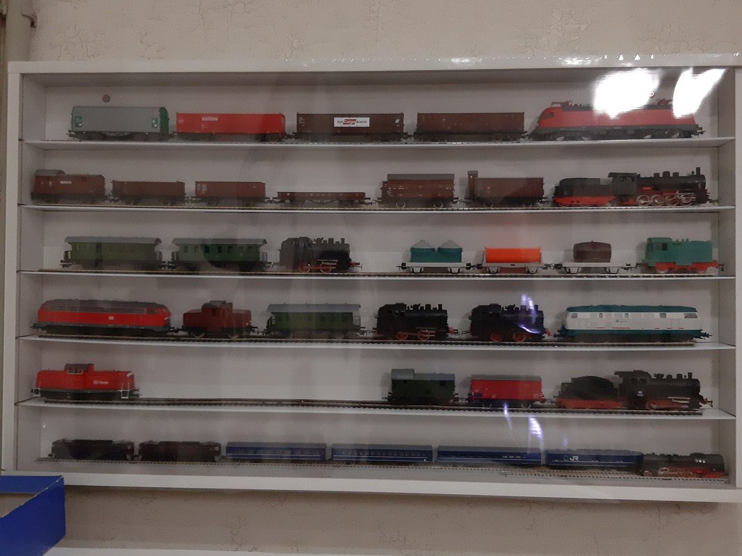

 А то, что не поместилось вообще бюджетно сделал. Заказал распил ЛДСП с пропилами. Получилось так. Ни света, ни иных вкусняшек не стал делать, полки остатки акрила с фона первой полки. Одно плохо, прогибаются, лучше стекла. Но нет ничего постояннее временного. Так и осталось.
Удобно N в два ряда ставить, прямо на боксы, 2 полка сверху.

Aleksej_Rostov, нормально получилось!
Но прогнутые полки лучше замените, прошу вынести вопрос на голосование  :-[
Эдаким способом можно между двух комнат сделать выставку 8)
Только закрывать стеклом надо, плёнка дышать будет. Да и стекло надо герметично делать чтобы пыль не сосало.
