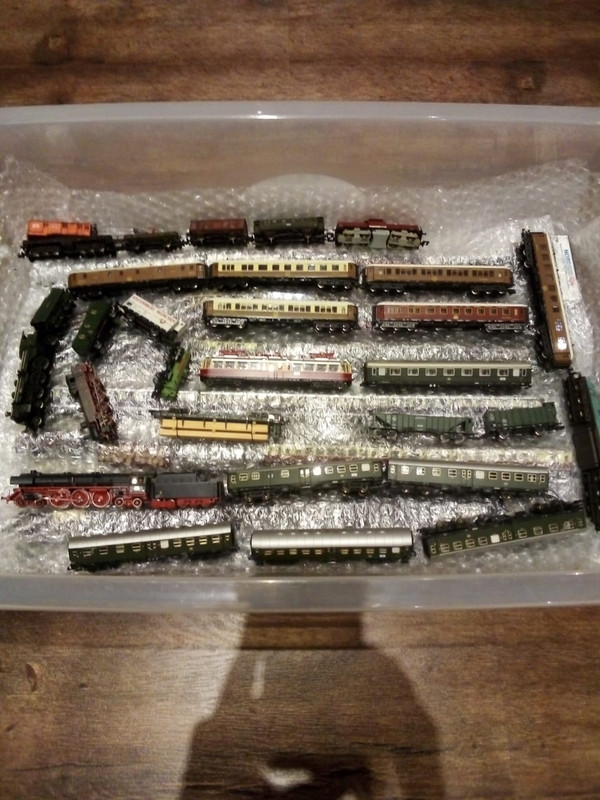

« Ответ #347 : 02 Апреля 2022, 21:48:23 »
Начал эвакуацию коллекции с макета.
Могу сказать, что за два года простоя, только три состава двинулись с места без принуждения. У каждого минимум 12 точек токосъема.
За фото простите.
Эту "клептоманию" надо завешать.

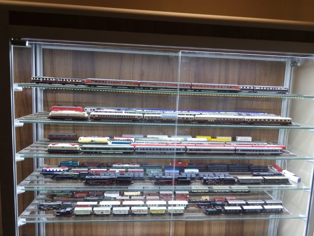

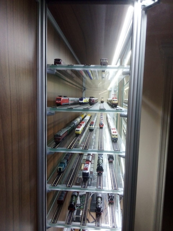

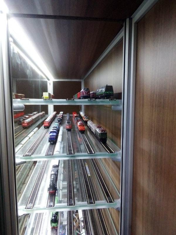

Ранее выкладывал вариант полки размещения в книжном формате, но он мне не очень понравился, так как сложно размещать длинные составы. И подсветка светодиодов была снизу, уголок в котором размещалась лента 1 см шириной перекрывал верхние ряды если смотреть снизу, а самое неприятное за моделью появлялась очень заметная тень выше модели по заднему плану. Попробовал сделать альбомное размещение и подсветку сделать сверху.
По стоимости дешевая, и проста в изготовлении. Самый дорогой расходник оргстекло (брал под размер готового 2 мм из Леруа) и лента. Деревянная основа такова
и
 На фото лента от 10 Вольт светит.
В результате подошел, зарядился позитивом, и отошел. Модели по результатам использования старой полки не пылятся.

« Ответ #352 : 14 Ноября 2023, 22:49:08 »
Да, так лучше!

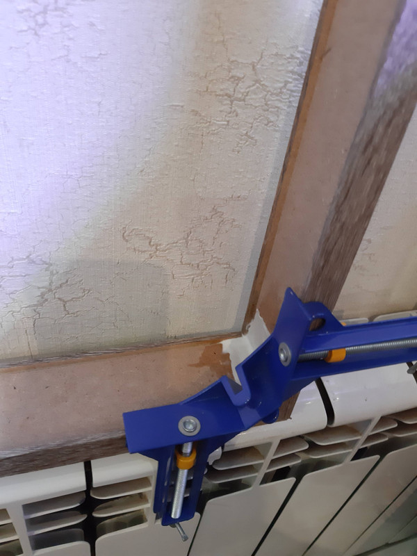

Это оргстекло акрил 2 мм ( в Леруа в несколько раз дешевле чем резать на заказ, в три точно). Внутри рамки просто клеящим пистолетом приклеил. Даже жесткость дает, чтобы рамка не "хлябала". Рама надевается как крышка коробки на торт.
Вот так попонятнее с крышкой будет. Это я углы проклеивал. Тряпка как армирование, на всякий случай. Цвет выбан в цвет дверей и наличников в комнате. То есть еще и дизайнерская вещь вышла:)
