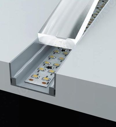

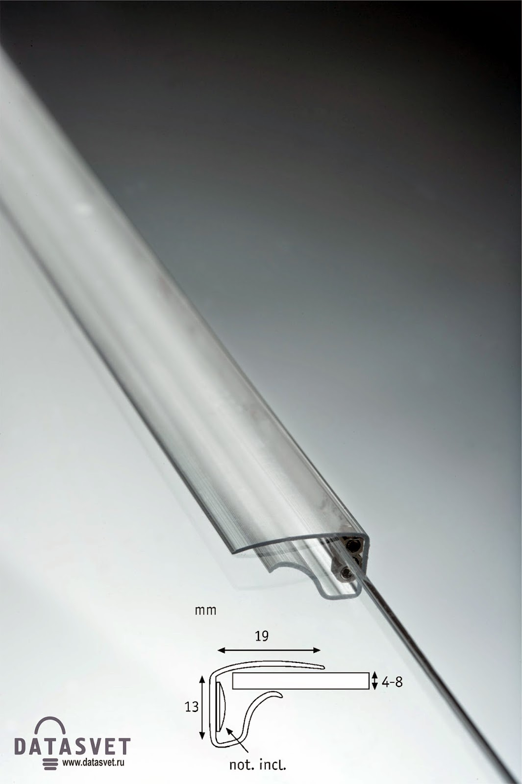

Диодная подсветка может быть разной, в том числе в виде ленты с диодами. Такая диодная лента имеет липкую заднюю сторону, позволяющую прилепить ее куда угодно. Но такой способ годится только для скрытого монтажа. Есл диодная подсветка нужна снаружи, на видимых поверхностях, то лучше ленту убрать в светильник. Одним из таких светильников может быть врезной LED профиль. пластик или алюминий.
Кстати врезать не обязательно можно прикрутить уголок на него приклеить ленту, широкой стороной наружу, светить в глаза не будет.

Похоже, там в тело полок врезаны именно профили с лентой, поэтому свечение равномерно-рассеяное и не видно отдельных светодиодов.
