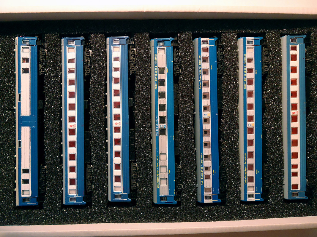

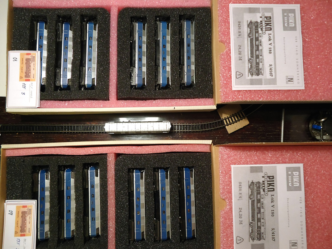

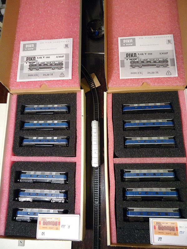

Привет всем!

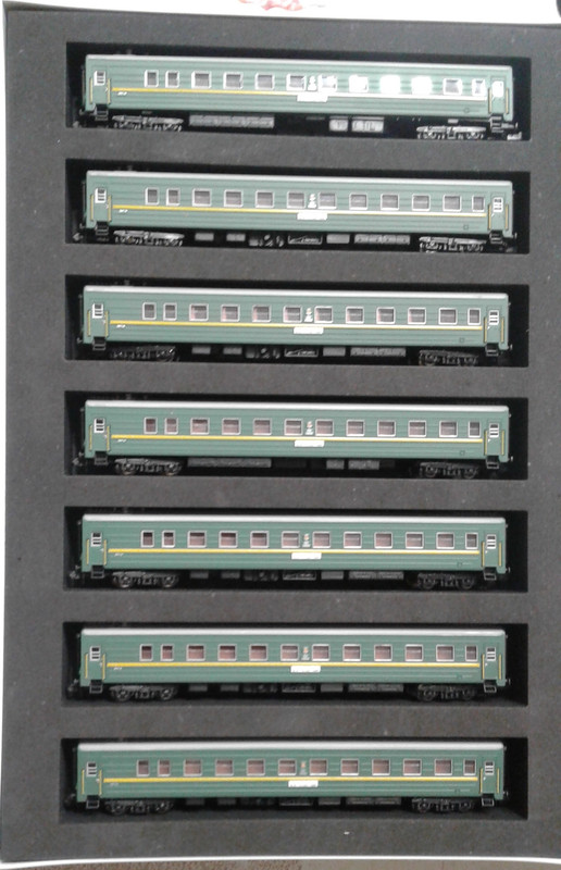

Был у меня такой поролон интересный. Большой блок с надрезами.
Толщина блока на всю глубину коробки, а следовательно встала задача распустить поролон по самой большой площади несколько раз.
Замутил резак. Нихромовая проволока 0,6 мм 33 см БП 12 Вольт.
Станина большая чтобы блок хорошо выровнять перед резкой.
Пригодился T-Trak фанерный ящик для подачи под рез.
Сначала делаю расслоение на 3 пласта. Потом из среднего вырезаю квадратики ножом, там совсем немного надо прорезать.
Потом приклеиваю средний слой к нижнем, так и получаются ложементы.
Один наборчик разместился полностью вместе с коробками, уж хотелось чтобы они вместе были.
Ну и мои беспризорники-безкоробочники разместились целыми составами.
Такой способ мне подошёл потому, что у меня был поролон и были коробки, а также не сильно важна красота, хотя получилось довольно неплохо. Ну и конечно, таким резаком фигурно ничего не нарезать.

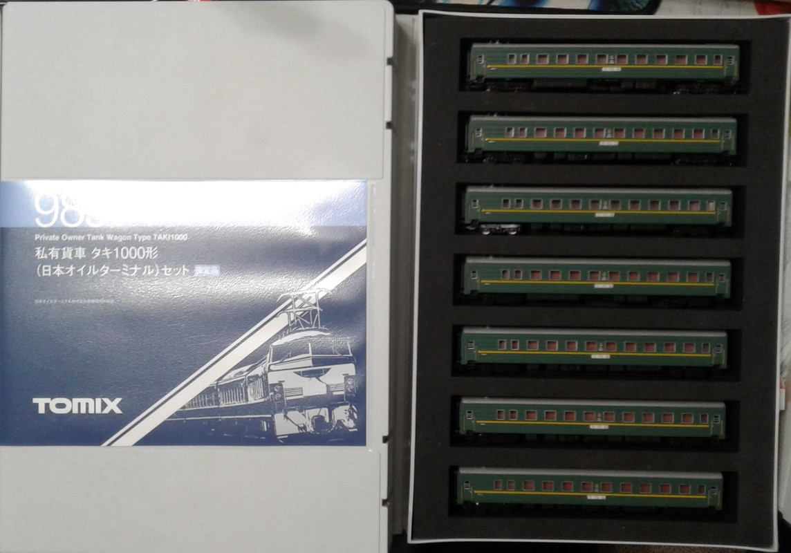

"книга" TOMIX, ложемент заказной, вот, что получилось
Re: Хранение моделей
« Ответ #232 : 20 Июля 2021, 01:13:59 »
шик! :)

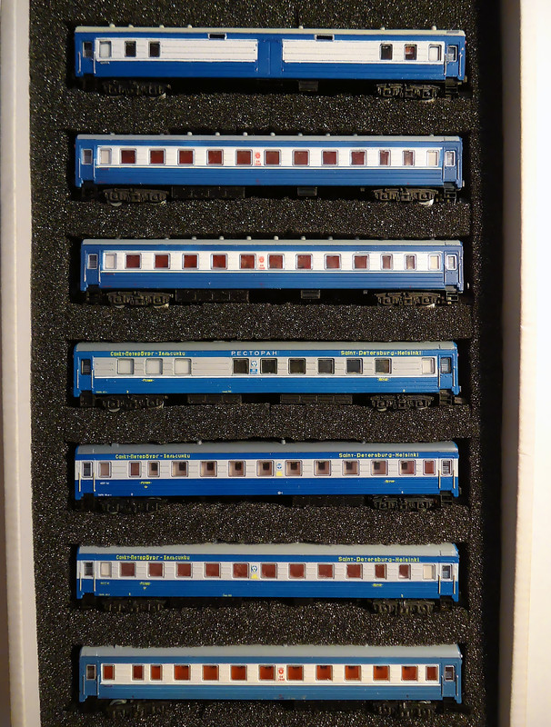

Да, такое тоже использую)))

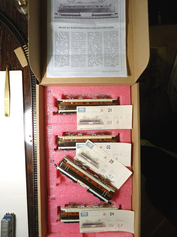

И вот так:

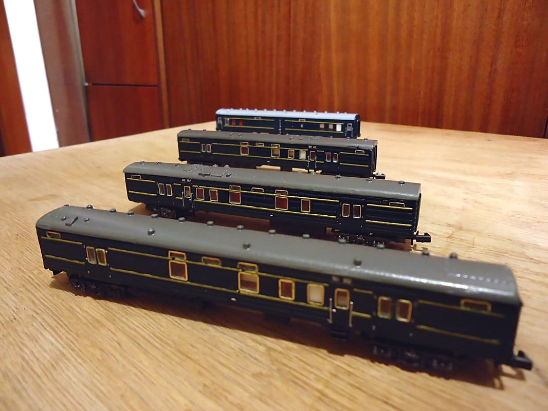

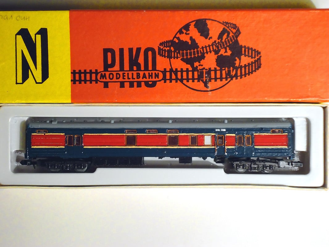

Добрый день, а кто красил Репина и кто делал багажник. Спасибо
Оффлайн VeschiiOleg
  • Сообщений: 642
  • Репутация: +21/-1
« Ответ #237 : 16 Августа 2021, 04:12:51 »
Репин - солянка сборная, покупал давно, окрас трех вагонов (ресторан, СВ), скорее всего Д. Екимова, три купейника - пиковские.  Багажник от Тимон (из Краматорска), красил сам.
Есть у меня еще и багажники и почтовики полностью из сборных деталей - торцы, боковины (матрицы оригинальные Воронинские, отливки из брака), сборка и окраска собственная.

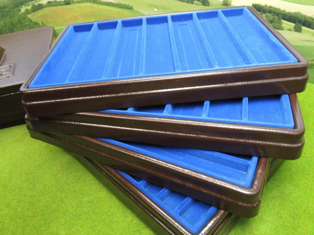

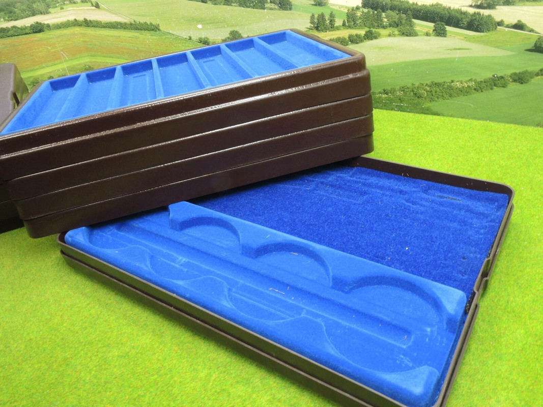

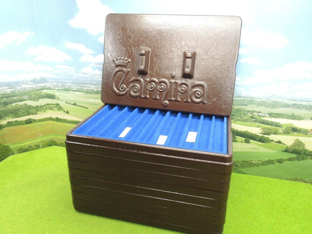

Коллеги, тему хранения моделей хотел-бы дополнить изделием.
Ушло какое-то время назад за 51 евро счастливому моделисту...
Заинтересовало с точки зрения концепции. Вполне удобно, как мне кажется. И ничего нового, в принципе но приятная какая-то коробочка.

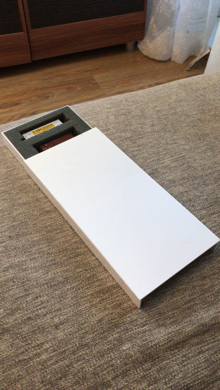

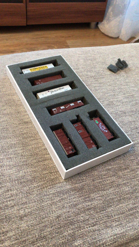

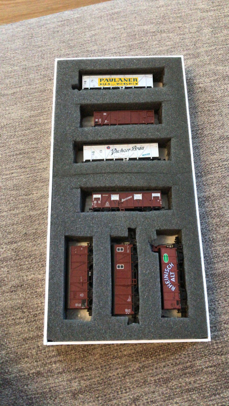

« Ответ #239 : 21 Января 2022, 13:24:46 »
А ваш покорный слуга долго думал. И в итоге сделал коробки нужного размера из белого ПВХ 2 мм (продается в мурля мурлене), и плоского поролона. Дешево и сердито. На дне - полиэтилен.
