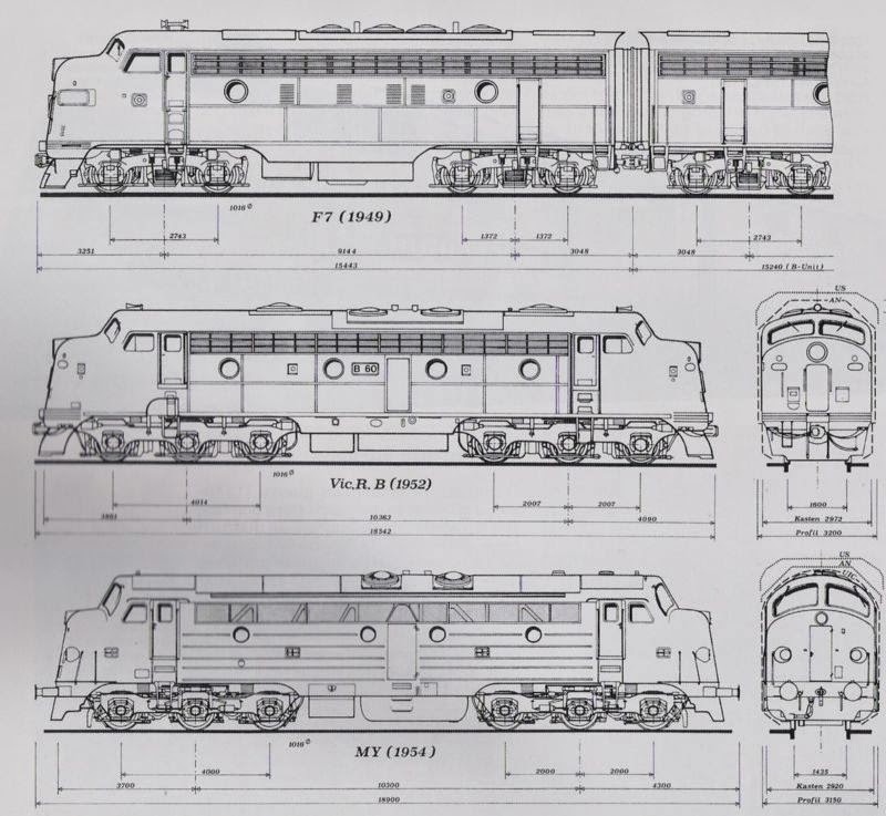

откуда такой чертеж М61? мне попадался везде размер 18900 по буферам
Это не принципиально. В любом случае межтележечное - мимо...  :(
А что не так, коллега? Если вы про дизель VIC. R. B, то это не М61 а просто похожий лок ходивший по жд США.

Оффлайн ScaleN
  • Сообщений: 581
  • Откуда: moscow
ну 300 мм, конечно не особо вопрос...
