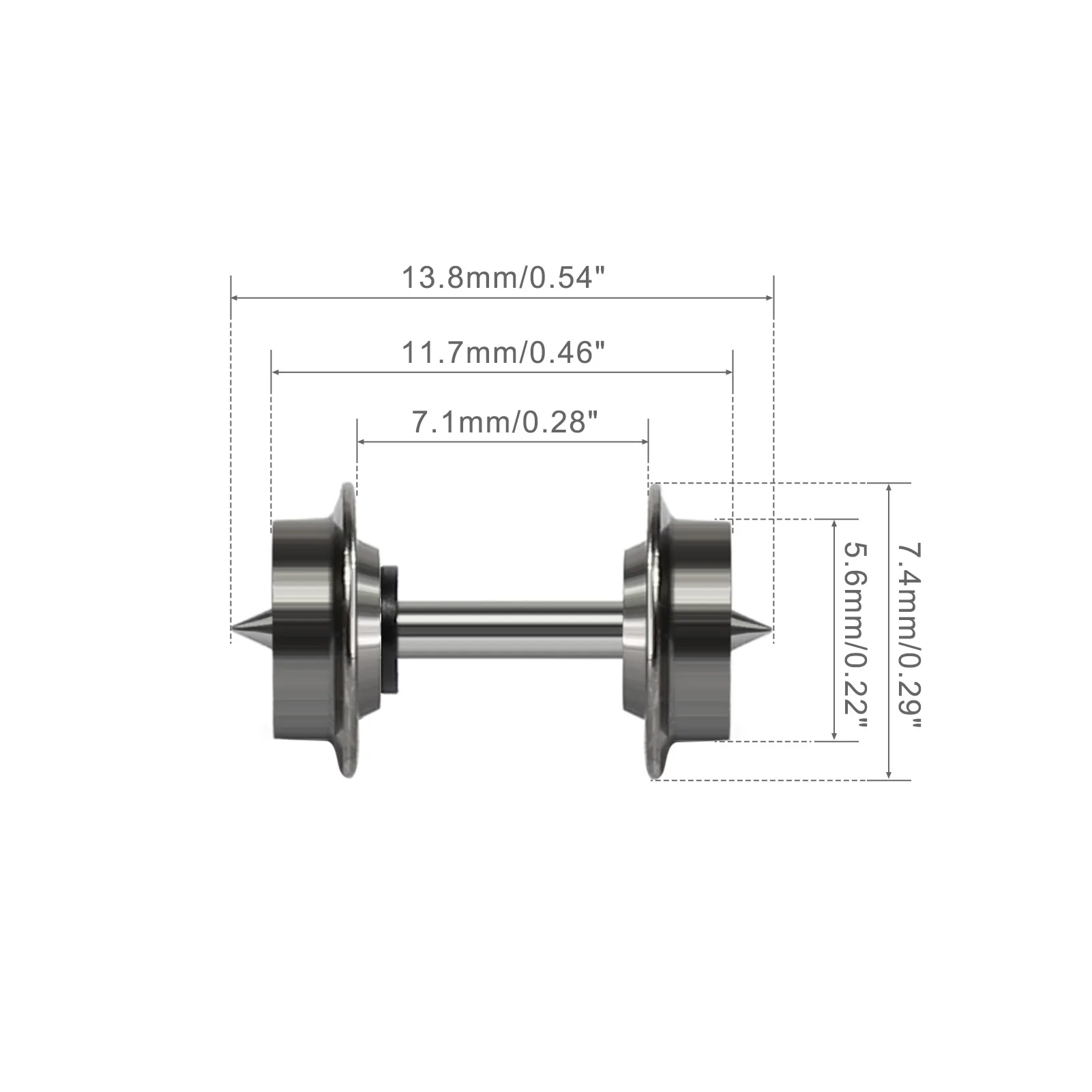

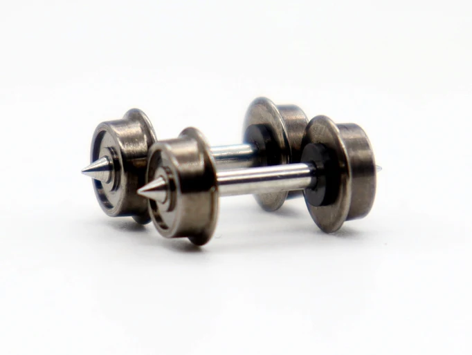

Я ещё такие нашел
https://m.aliexpress.ru/item/1005006056781084.html
N соотношение модель поезда аксессуары для колес 1:160 детали для модификации металлического колеса поезда 81623
Здесь спрошу. не обратил сразу внимание, а зачем на этих  парах внутри такие глубокие пластиковые выступы?
а на этом варианте HP07150 для TRIX,  эти выступы  металлические.
https://aliexpress.ru/item/1005006798220463.html

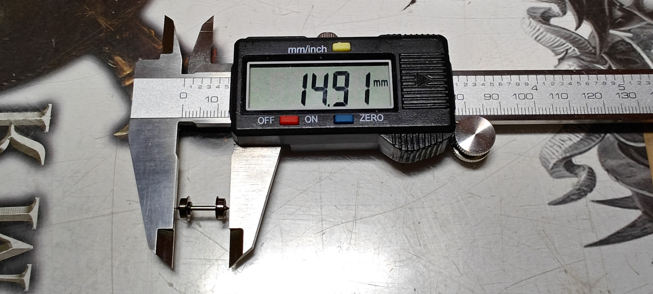

Колеса Evemodel, 12 шт./24 шт., N шкала 33 дюйма, металлические колеса постоянного тока, стандартные для тренировочных моделей Trix HP07150
https://ae04.alicdn.com/kf/S9d6ff83c644f4660beb8c7dc1abf6c160.jpg
https://ae04.alicdn.com/kf/S639efe86d3404305a68d9b05eaa947d5N.jpg
« Последнее редактирование: 21 Октября 2024, 10:04:22 от Сергеевич »
Онлайн Sormovo
  • Сообщений: 2194
Re: Замена колесных пар на старом ПИКО
« Ответ #86 : 21 Октября 2024, 12:27:26 »
Я думаю, что эти пластиковые выступы нужны при запрессовке колес на оси, чтобы втулки не выскальзывали.
А вот почему у колес Минитрикс такая конструкция, я не знаю. Ещё и расстояние между колесами меньше нормы на 0.3 мм.
« Ответ #87 : 21 Октября 2024, 18:11:48 »
изолированная колпара. не?
  • Сообщений: 2523
« Ответ #88 : 21 Октября 2024, 19:37:49 »
Да и мне кажется, что изолированная колпара. Да.
В пассажиры такие ставят - в одну сторону на одной тележке, а в другую на другой. Токосъём с осей получается, одна тележка вся под потенциалом одной рельсы, а вторая под потенциалом другой. И в салон удобно передавать это. Прямо через "шкворень".
Костя, у TRIX (который настоящий TRIX/MINITRIX) длина оси колесных пар 15 мм. Так, что китайцы лукавят....
Насчет отливов с внутренней стороны колесных дисков: в некоторых вагонах TRIX реализован токосъем (вагоны с паровозом ADLER, габаритные огни бригадника в I эпохе и др.). Там точка соприкосновения не с внутренней стороны бандажа, а именно с этих отливов. Это не точно, предположение.
