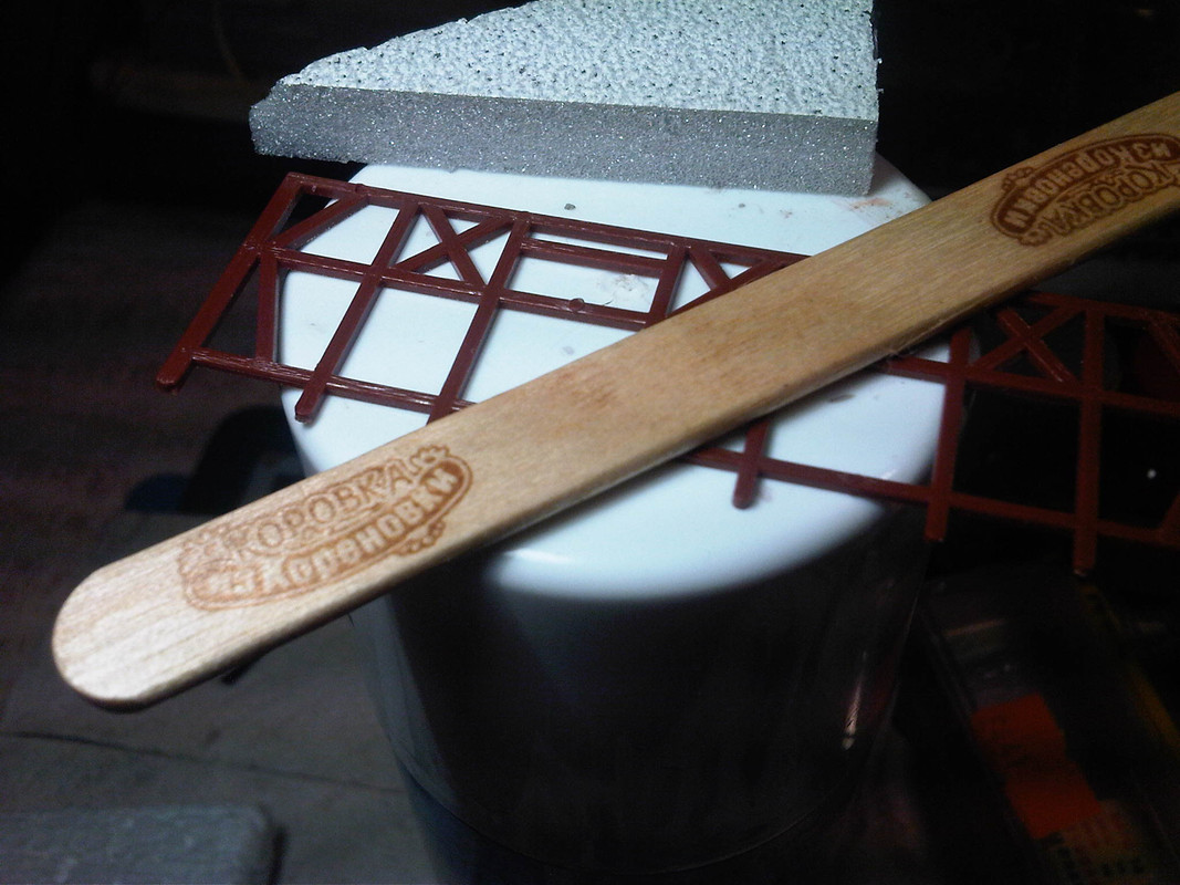

На фото материалы для ящика, щита и стенок щита:
- мелкопористый пенопласт - утеплитель с одной стороны покрытый  тонкой, твердой и гладкой поверхностью с общей толщиной около 7 мм;
- обрешетка от старых домиков VERO;
- палочка от мороженного;
- краски: ТАМИЯ, РЕВЕЛ и сухая пастэль.
