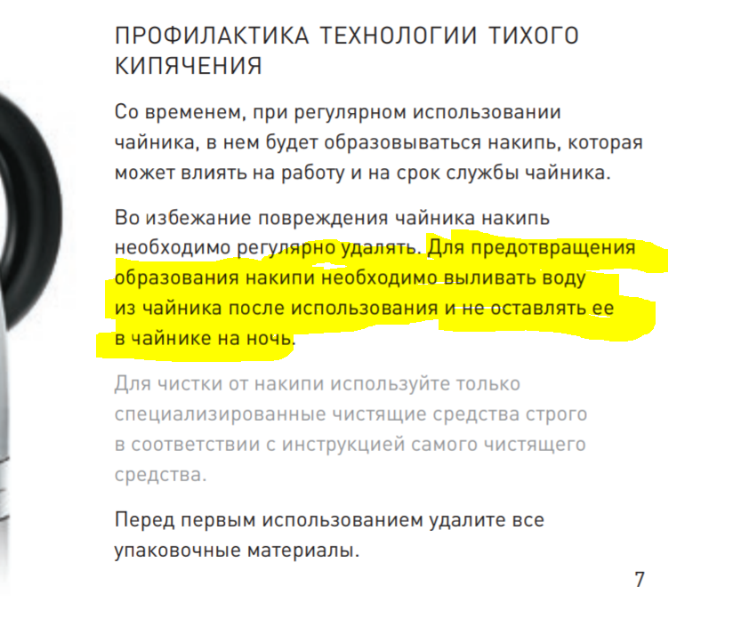

« Ответ #22 : 05 Февраля 2022, 00:24:13 »
Sandro,
почему вы этой темой озадачились? Может это и не накипь вовсе?
Вот, например, что про накипь в чайнике написано:
А что-то добавлять в воду - надо разбираться. Иначе можно все резинки в системе убить и начнёт подтекать там и сям.
Любая система требует промывки периодически. Кислород - основная проблема.
НУЖЕН ЛИ КИСЛОРОДНЫЙ БАРЬЕР В ТРУБАХ?
