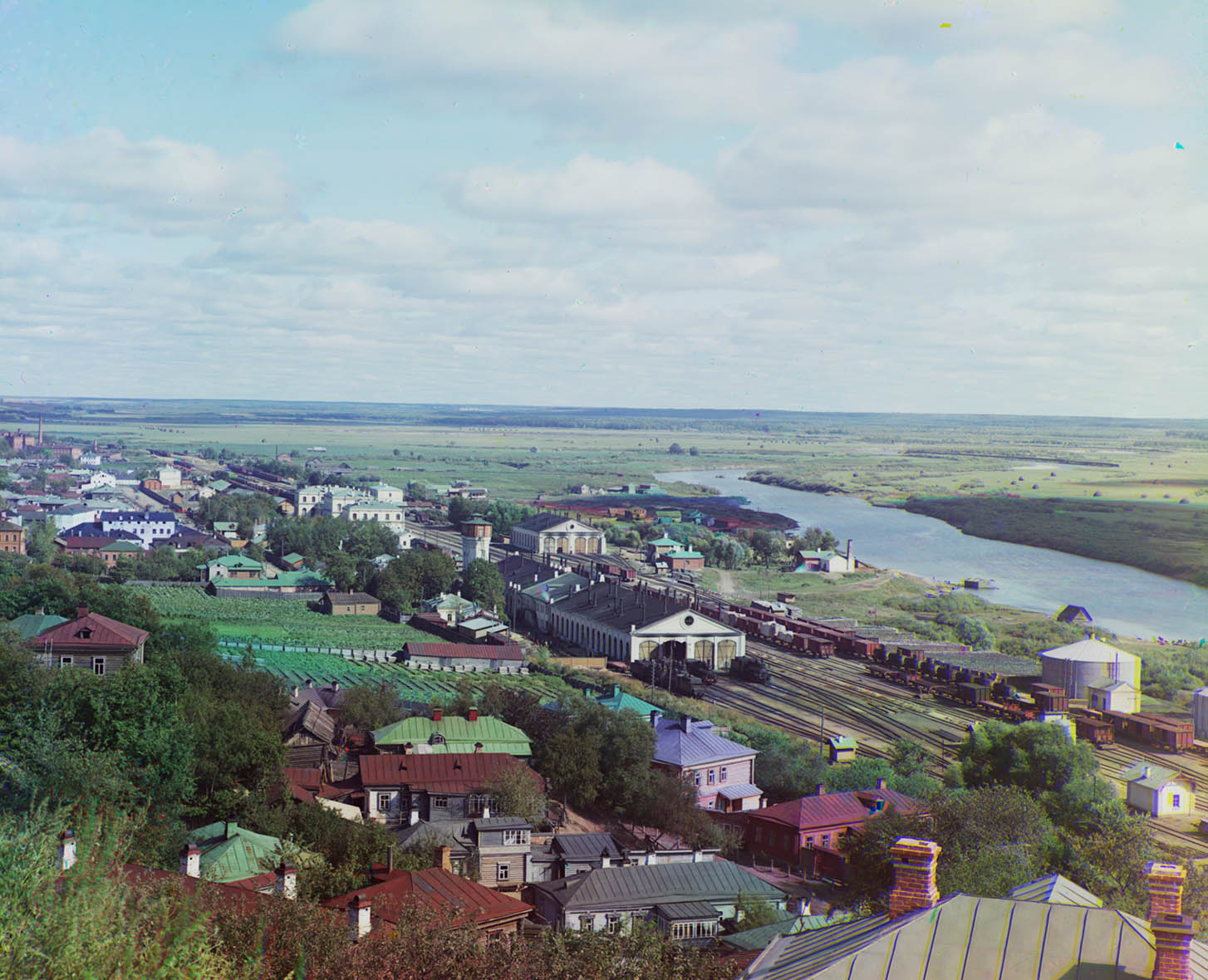

Я спросил о документальной хронике, а не о художественном кино. Кроме этого фильма, какая еще информация о цвете вагонов периода 40-х... 50-х годов есть?
Подобную информацию можно найти только в первых старых цветных фильмах. Я не думаю, что специально для фильма перекрашивали вагоны, особенно в те годы.
  • Сообщений: 7473
Разумеется не перекрашивали, хотя должны были, изображая дореволюционное время, но вы считаете, что на основании 1-2 фильмов и показанных там экземпляров можно делать выводы о всем парке вагонов того времени?

Шрифт номеров вагонов, можно было сделать больше раза в два, чем цифры веса вагона. Ну и нумерацию 6-ти или 7-ми значную.
http://parovoz.com/newgallery/pg_view.php?ID=492901
http://parovoz.com/newgallery/pg_view.php?ID=556572
1873 год;
тут не указана окраска стоек в зависимости от грузоподъемности, хотя для 3-4 эпохи это уже не актуально.
технологии и схемы окраски крытых вагонов с деревянной обшивкой кардинально не изменились.
http://parovoz.com/newgallery/pg_view.php?ID=485214
http://parovoz.com/newgallery/pg_view.php?ID=446081
http://parovoz.com/newgallery/pg_view.php?ID=445334
в хрониках красных, красных Русских вагонов, кроме пожарных естественно.
это не раскраски , а оригинальные цвета.
