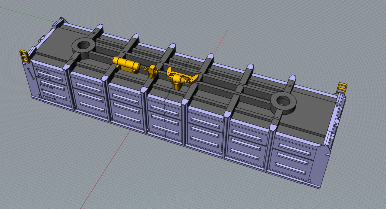

Вопрос дилетанта
В файле с подвагонным оборудованием несколько деталей. Сколько и каких приходится на один вагон?
  • Сообщений: 7444
Re: Полувагон модели 12-1592
« Ответ #63 : 30 Августа 2021, 11:23:15 »
Вот тут заодно и схема установки показана:

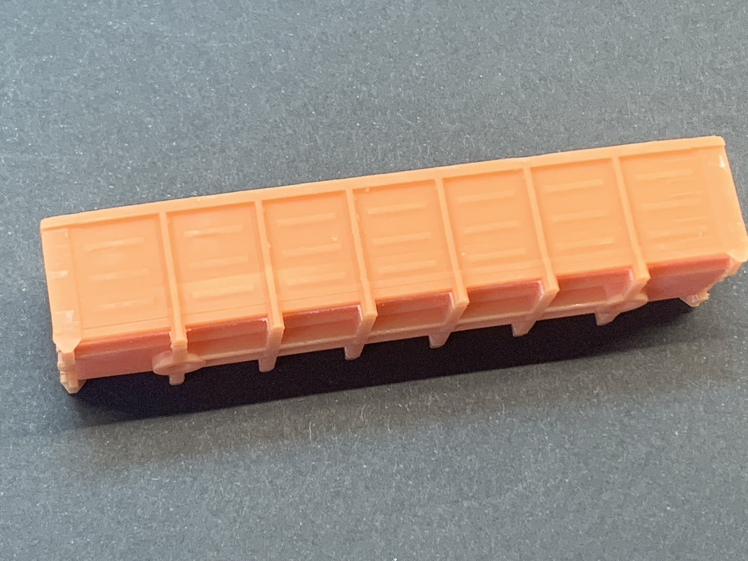

Еще пару вопросов - насколько необходимо печатать раму отдельно от корпуса? Это влияет на установку тележек?
Такой же вопрос про лесенки.
Пока пробная печать
  • Сообщений: 7444
« Ответ #65 : 02 Сентября 2021, 19:56:33 »
Спасибо.
Пока пробная печать
Можно печатать как хочется. Моя разбивка на детали сделана для моего процесса печати, тиражирования и сборки. На установку тележек это не влияет.

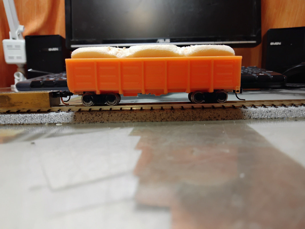

« Ответ #71 : 19 Февраля 2022, 14:12:14 »
Доделал этот вагон. С уровнем уголька немного не угадал, надо было побольше загрузить. Уголь сделан из эппс и манки.
Декали наклеил, какие были в наличии. Телеги от Тараса, колпары самодельные. Сцепки с али (сейчас таких нет в продаже там).
Оффлайн Toxigen
  • Сообщений: 128
  • Имя: Роман
« Ответ #72 : 19 Февраля 2022, 15:59:11 »
Хороший вагончик получился. А на счёт уровня засыпки, то этим летом очень часто наблюдал реальные вагоны даже с меньшей загрузкой.
  • Сообщений: 7444
« Ответ #73 : 19 Февраля 2022, 16:45:06 »
Прикольно. Жень, задуй борта изнутри и сверху темным,  вид сразу более сурьезный станет!  :lupa:
Онлайн Sormovo
« Ответ #74 : 19 Февраля 2022, 17:05:22 »
Можно пример, на что ориентироваться?
