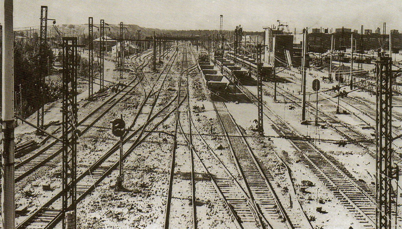

Станция "Восточная". 70-е годы

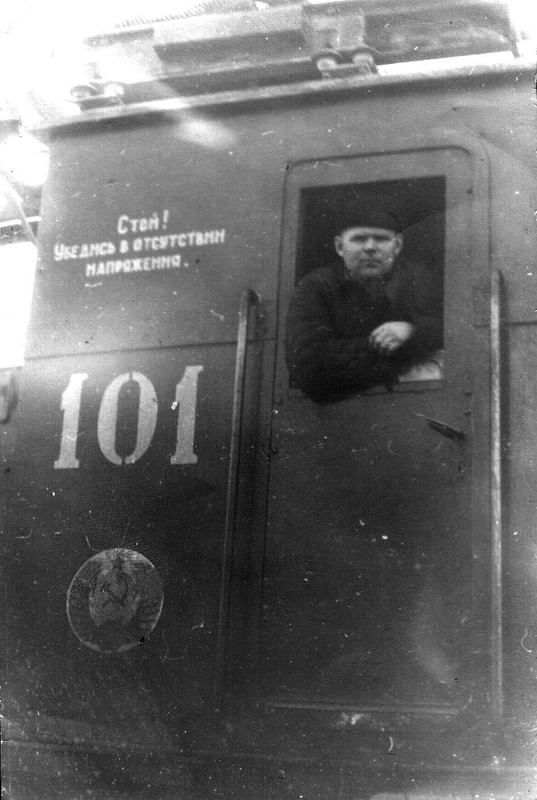

Электровоз 21Е "Шкода". 70-е годы

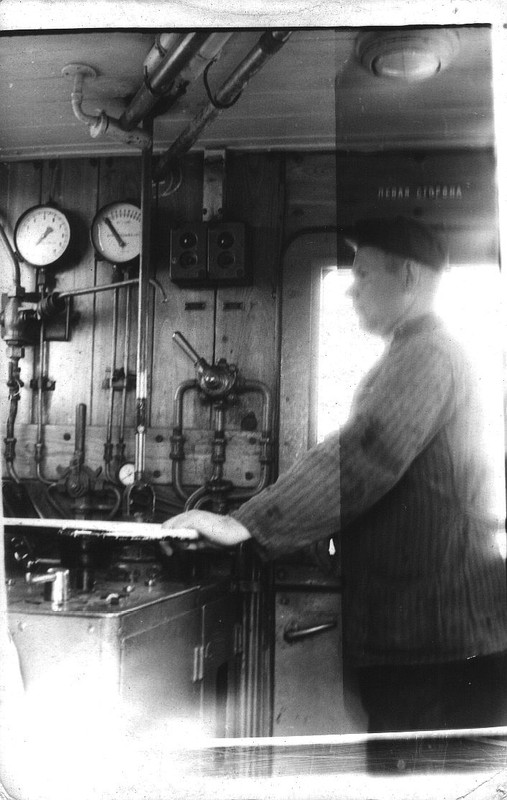

Машинист за управлением 21Е
