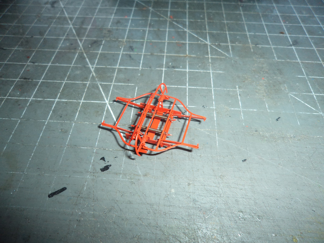

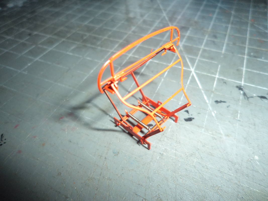

Там где-то такие пантографы. Это в НО. Только сделал, еще горячий.
  • Сообщений: 7444
Re: Электровоз ГЭТ
« Ответ #137 : 07 Апреля 2019, 19:54:22 »
Пантографы я пока не умею, взял что было в продаже, но это временные трудности!

Re: Электровоз ГЭТ
« Ответ #138 : 07 Апреля 2019, 20:47:25 »
Там самый гемор - пружинки правильные добыть.

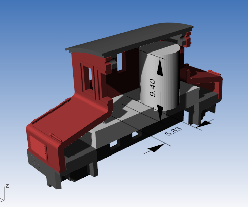

Саш, насчёт "тяжёлого состава" - создалось впечатление, что под капоты можно свинца положить. Да и под раму тоже. Там просто сцепного веса не хватает.
И вопрос: у тебя же чертежи есть. Как там с внутренним пространством? Понятно, что туго. Но насколько? Я так понимаю, есть щель в кабине и под рамой. У тебя есть размеры?

« Ответ #144 : 08 Апреля 2019, 12:31:06 »
ГЭТ в разрезе... :)
Примерно так. Влом в граммах ходовку рисовать.

Супер! (я имею в виду чертёж)
С местом, как и ожидалось, негусто.
Там ведь движок смещён, какой зазор между ним и боковой стенкой?
  • Сообщений: 7444
Re: Электровоз ГЭТ
« Ответ #146 : 08 Апреля 2019, 22:11:12 »
Максимальный - около 4 мм
  • Сообщений: 6988
  • Репутация: +257/-1
Re: Электровоз ГЭТ
« Ответ #147 : 08 Апреля 2019, 22:14:40 »
около 4 мм
Не ожидал, что так много. А длина и высота боковой стенки кабины над палубой с внутренней стороны?
  • Сообщений: 7444
Re: Электровоз ГЭТ
« Ответ #148 : 08 Апреля 2019, 22:55:44 »
12x8.5(высота)
  • Сообщений: 6988
Re: Электровоз ГЭТ
« Ответ #149 : 09 Апреля 2019, 00:03:51 »
12x8.5(высота)
Вот же ж блин! Самый короткий известный декодер длиннее 13 мм!
