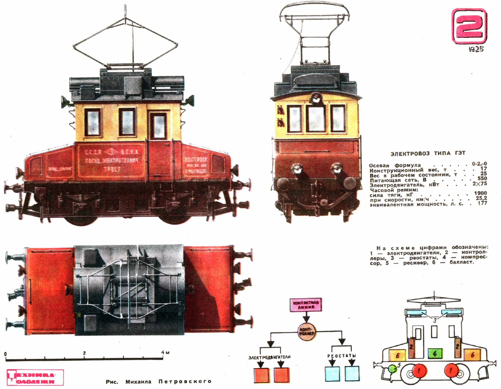

12x8.5(высота)
Вот же ж блин! Самый короткий известный декодер длиннее 13 мм!
Почему же, есть декодеры от CtElektrnik, например DCX65, размер 6 x 5 x 1,8 mm (http://www.tran.at/Produkte/DCX65.shtml)
Re: Электровоз ГЭТ
« Ответ #151 : 09 Апреля 2019, 10:59:30 »
...А как насчёт этого:  ;)
Вот! (9,5 x 7,5 x 2,4 mm)

Re: Электровоз ГЭТ
« Ответ #152 : 09 Апреля 2019, 14:38:06 »
Спасибо! Я знал, что знаю не всё!
DCX65 - совсем "кусачий"!
А вот Уленброк можно попробовать.
Скорее всего, перед двигателем поперёк кабины - самое большое пространство.
Größe nur 10,8 x 7,5 x 2,4 mm ;)
Re: Электровоз ГЭТ
« Ответ #153 : 09 Апреля 2019, 16:50:15 »
Если глянуть сводную таблицу их декодеров, то увидим в колонке "73405" (5-я колонка, артикул - в самом низу таблицы) его размеры (9,5 x 7,5 x 2,4 mm). В нижней строке прочтём, что эта модель выпущена на смену 73400, который и имел чуть бОльшую длину.
Т.е. в таблице данные "свежие", а на "персональной" странице декодера "Comfort Mini" артикул сменили, но не все данные скорректировали.

Нет, всегда сначала вылезают какие-то косячки - нужно довести до ума, чтобы тиражировать. Еще нужно что-то решить с пантографом и его креплением.
Зверушка просто чумовая получилась!
Тёзка!
А нет ли желания пересчитать и вырастить в браТТском масштабе 1/120? Хотя бы и стендовый - а со временем и ходовку дст Бог подберём.
  • Сообщений: 7444
Re: Электровоз ГЭТ
« Ответ #155 : 09 Апреля 2019, 23:27:09 »
Спасибо, приятно! Вырастить можно и в другом масштабе. Но, лучше сразу думать о ходовке и уж точно надо убирать ниши под Рапидо. Ну и желательно понять, насколько это востребовано?
