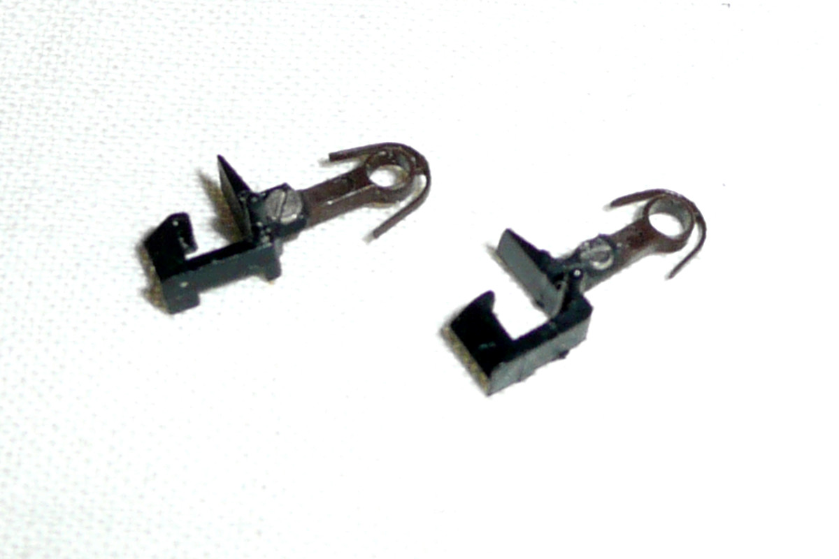

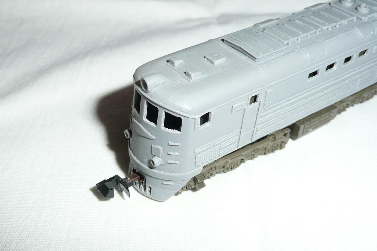

Ну вот некоторое продолжение. Затишье вызвано рядом причин уважительных и не очень , а так же поисками  сцепки РАПИДО с необходимым хвостовиком. Для установки на "морду-лица" локомотива , естественно должна работать в поворотах на R-192 мм.
Кое что удалось.
Получилось как то так , главное работает.
Теперь о самой сцепке как все прекрасно знают материал из которого они изготовлены напрочь отказывается склеиваться. А соединить нужно было головку  сцепки Рапидо и хвостовик от кулачковой сцепки. Визуально держится , а при малейшей нагрузке отскакивает возможно виновата малая поверхность контакта. Вот и пришлось мудрить. сколько вариантов не перепробовал описывать не буду пока не пришёл , что кроме как соединить при помощи винтика от часов (как самого маленького с которым ещё можно как то работать) больше никак не получиться. В итоге что то получилось , но винтик брал все мельче и мельче. Всё видно на фото. Останется подкрасить на сцепке место соединения .
Самое печальное и обидное , что именно такие сцепки , в трёх вариантах длины хвостовика , выпускала фирма Bachmann , но более не выпускает и я не смог их нигде найти.
Продолжаем работать дальше.

« Ответ #53 : 16 Ноября 2018, 13:44:33 »
Борис, часовой винтик в сцепку рапидо  :-[, сразу вспомнился Левша с блохой. Просто нет слов, МАСТЕР, снимаю шляпу  :clapping:

 Зачем только цеплять европейские вагоны к советскому ПС'у?
Боря, винтик в сцепку, это конечно круто. Но ведь  у рапидо и кулачков разные траектории движения. Кулачки не имеют вертикального хода, только вправо-влево.  Рапидам же надо отклонятся еще и вверх-вниз.  Как в твоем варианте будет это возможно?
Евгений согласен "моя" переделанная сцепка отклоняется в стороны и вверх вниз практически не отклоняется , очень незначительно. Сцепление происходит благодаря тому что у вагона Рапидовская сцепка отклоняется вверх или вниз. А по другому никак. В целях максимально сохранить реалистичность внешнего вида сцепка закреплена на кузове. Но как я писал выше все сцепки Рапидо имеют очень незначительные отклонения в стороны. Честно я долго пытался что то придумать и экспериментировал , но у меня ничего не получилось только так. На 2ТЭ116 я почти так же ставил сцепку да сцепить и расцепить сложнее , но приходится чем то жертвовать. Этот вариант МНЕ ЛИЧНО показался оптимальным. Естественно у многих возникает множество вариантов и идей , буду рад УВИДЕТЬ их творение.
А Бахманн именно рапиды выпускал?
Да именно Рапидо с точно таким же хвостовиком какой я использовал то же к стати от Bachmann. Если найду фото где то у меня было выложу.
