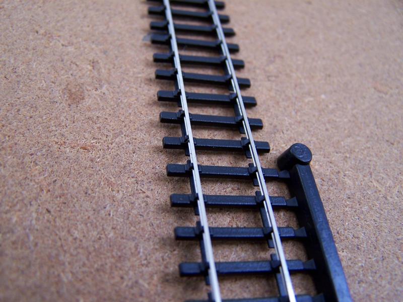

Немножко британской специфики в макетостроении  ;)
Возможно не все знают, что на британских ж.д. почти до нынешних времен использовался специфический профиль рельсов, называемый "bullhead" - "бычья голова" - когда рельс имеет упрощенно говоря гантелеобразный профиль. Соответственно и метод крепления рельс к шпалам был свой специфический, отличавшийся визуально от привычных нам.
В типоразмере 00 фирмой Ресо давно выпускаются флексы с подобным креплением, специально для моделирования британских ж.д. В эНке Peco выпускает флексы 80 и 55 кода стандартного вида, в принципе в нашем масштабе это не так заметно.
Но для любителей точного соответствия есть варианты флексов и стрелок кроме Ресо. Например фирма British Finescale https://www.britishfinescale.com выпускает флексы и компоненты для сборки флексов и стрелок в "британском стиле" - для рельсов 40-го кода, с характерным креплением.
Профиль и размеры рельса "bullhead" кода 40
Сборный флекс. Литники держат шпалы на правильном расстоянии друг от друга, после сборки литники удаляют.
Вагон на британском флексе кода 40
Кит стрелки не требует шаблона - цельное основание имеет точно расположенные отверстия для установки креплений рельсов
Примерный порядок сборки стрелки описан на страничке сайта британской ассоциации масштаба 2мм - стрелка там старой фирмы Easitrac, но в общем и целом она аналогична киту British Finescale http://www.2mm.org.uk/articles/Easitrac%20turnout/index.htm
Цена на продукцию несколько дороже, чем у Ресо - например стрелка Ресо стоит около 12 фунтов, а кит British Finescale стоит 15, метровый флекс -5 фунтов. Ну и конечно стрелки требуют работы по сборке.

Слева - внешняя сторона?
И для фиксации рельса они просто с этой стороны вбивают клин между шейкой рельса и креплением? :thinking:

...рельс имеет упрощенно говоря гантелеобразный профиль.
Очень интересная находка!  ;D
Не знаю, относится это именно к Англии или нет, но "на заре" появления железных дорог, когда во всю шли поиски оптимальной формы рельса и конструкции крепления, был опробован вариант симметричного рельса. Он был похож на вариант, показанный Геннадием, но сечение рельса было совершенно симметричным ("головка" рельса имело туже форму и размер, что и "подошва").
Идея заключалась в том, чтобы рельс с изношенной верхней поверхностью ("головкой") не выбрасывать, а просто переворачивать изношенной стороной вниз.  :thinking:
На практике "фокус не удался". Выяснилось, что износ нижней стороны симметричного рельса в тех местах, где он опирается на крепления, оказался даже выше, чем износ "головки рельса". То есть "повторное" использование рельса оказалось невозможным.  :(
Не исключено, что конструкция креплений "bullhead" - берёт начало от вышеописанного "эксперимента". Однако, это лишь моя догадка.  :-X
Ну Да! Это видно на фото. Причём из противоугонных "соображений" клинья вбивают с противоположных направлений.
