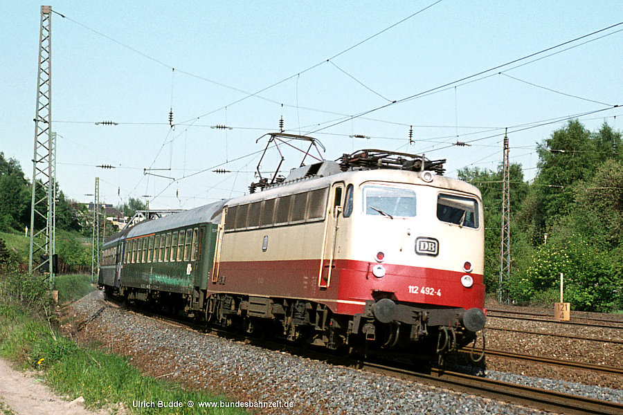

Проблема в том, что морда Минитриксовского лока очень сильно наврана. Посмотрите на неправильные окна, это сразу бросается в глаза. На ум сразу приходит сравнение с ТТ-шной Машкой от Тилиха.
По поводу ходовой - да, у Трикса ходовка лучше. Но и цена в 2 раза выше. Да и копийность для меня стоит выше, чем ходовые качества. Вон Хоббитрейн сделал Нохаб. Замечательный, красивый лок. Только вот с разным межосевым расстоянием осей на тележках. Как так получилось - непонятно. Но я его в жизни не куплю. Лучше уж старый Минитриксовский-Пикошный.

вот фотку нарыл...
вроде как нормально...
а можно большой план морды лока от хоббитрейна?
