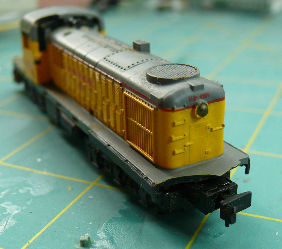

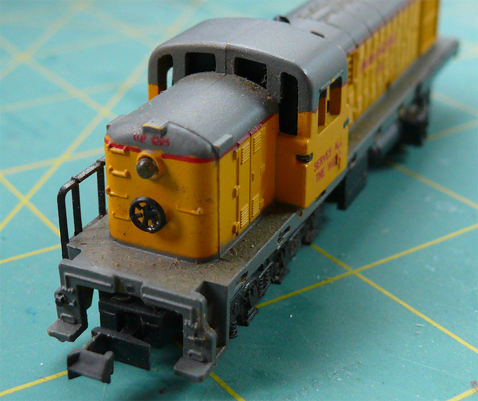

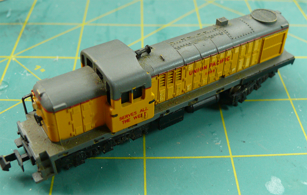

Ведя подготовку к выставке и перепахивая коробки в поисках пачки с деревьями, наткнулся на коробку со всякой всячиной, приобретенной лет 6 назад. Среди коробок была обнаружена модель американского локомотива RSC-2 производства атлас. Она ко мне приехала в состоянии "лом самодвижущийся", была отправлена в коробку с пометкой "потом решить, что с этим делать" и собственно пропала с глаз.
Когда нашел, осмотрел и подумал, что он несколько похож на ТЭ-1.
Сегодня решил замерить модель:

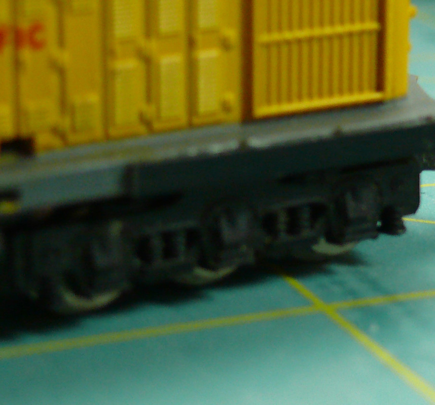

Межшкворневое растояние - 55 мм
Межосевое - 9,5 мм (все расстояния равны).
Длина по палубе - примерно 99 мм (точнее сказать не могу, палуба пострадала).
Производитель - ATLAS.
вот несколько фото локомотива
Так как наслышан о проблеме с ходовыми под ТЭ-1, решил, что данная информация может быть полезной для сообщества :)

У моей модели ось ближе к середине не является приводной, и теоретически может быть сдвинута.
